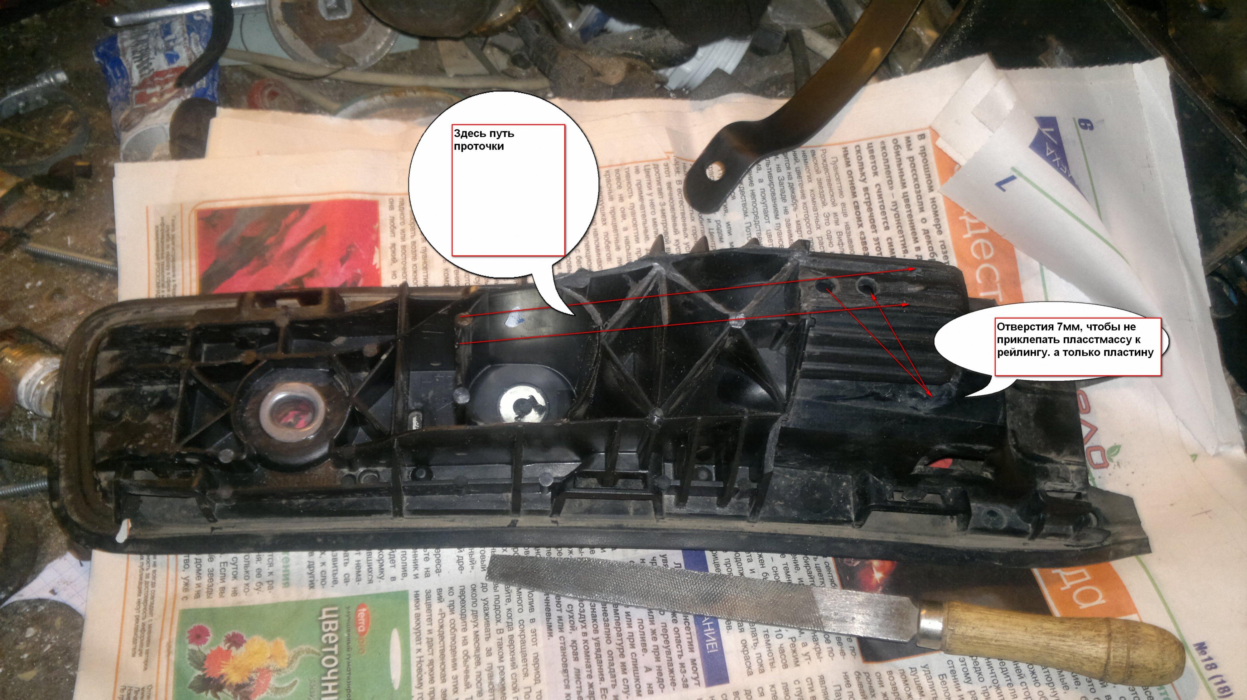

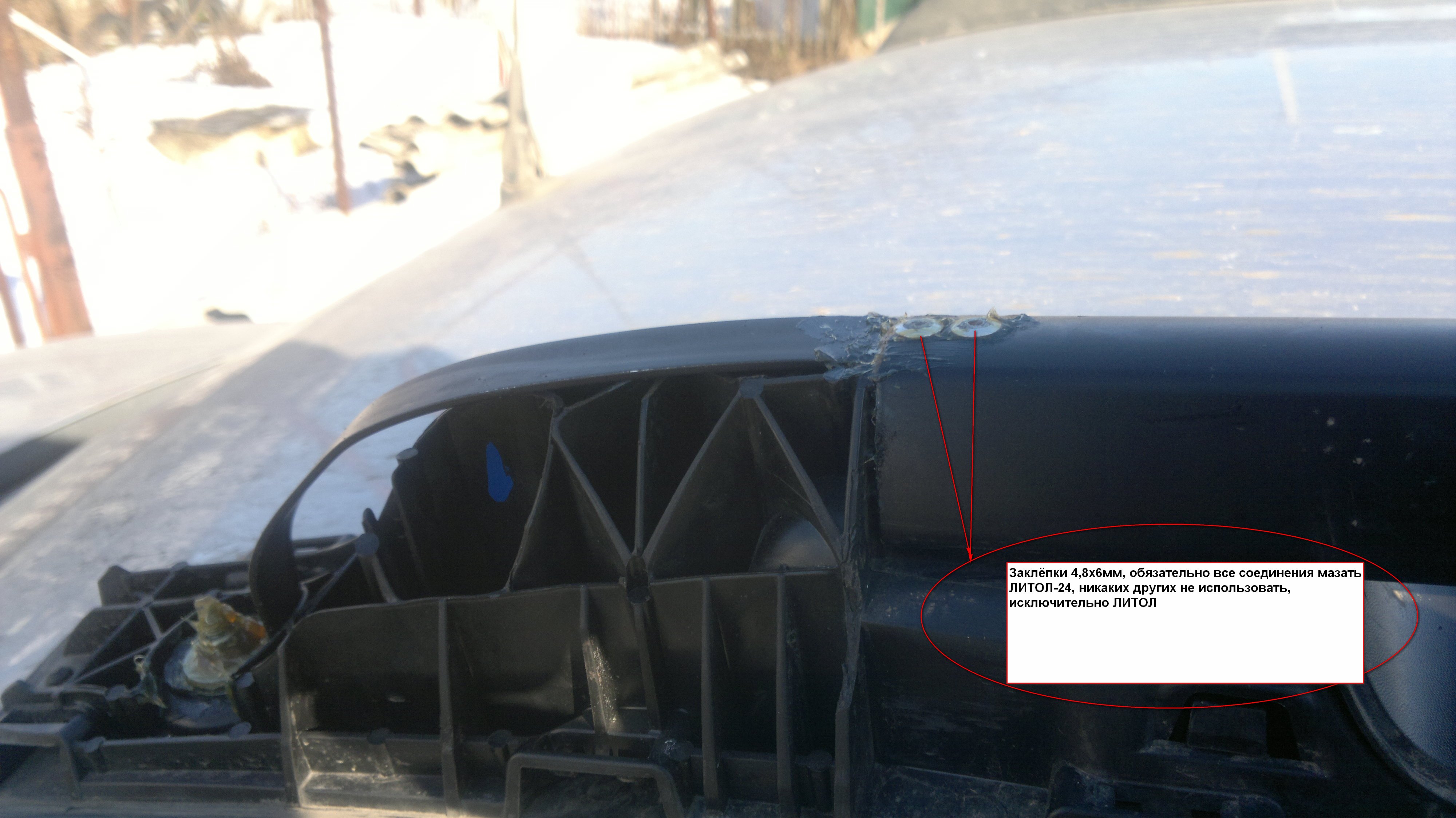

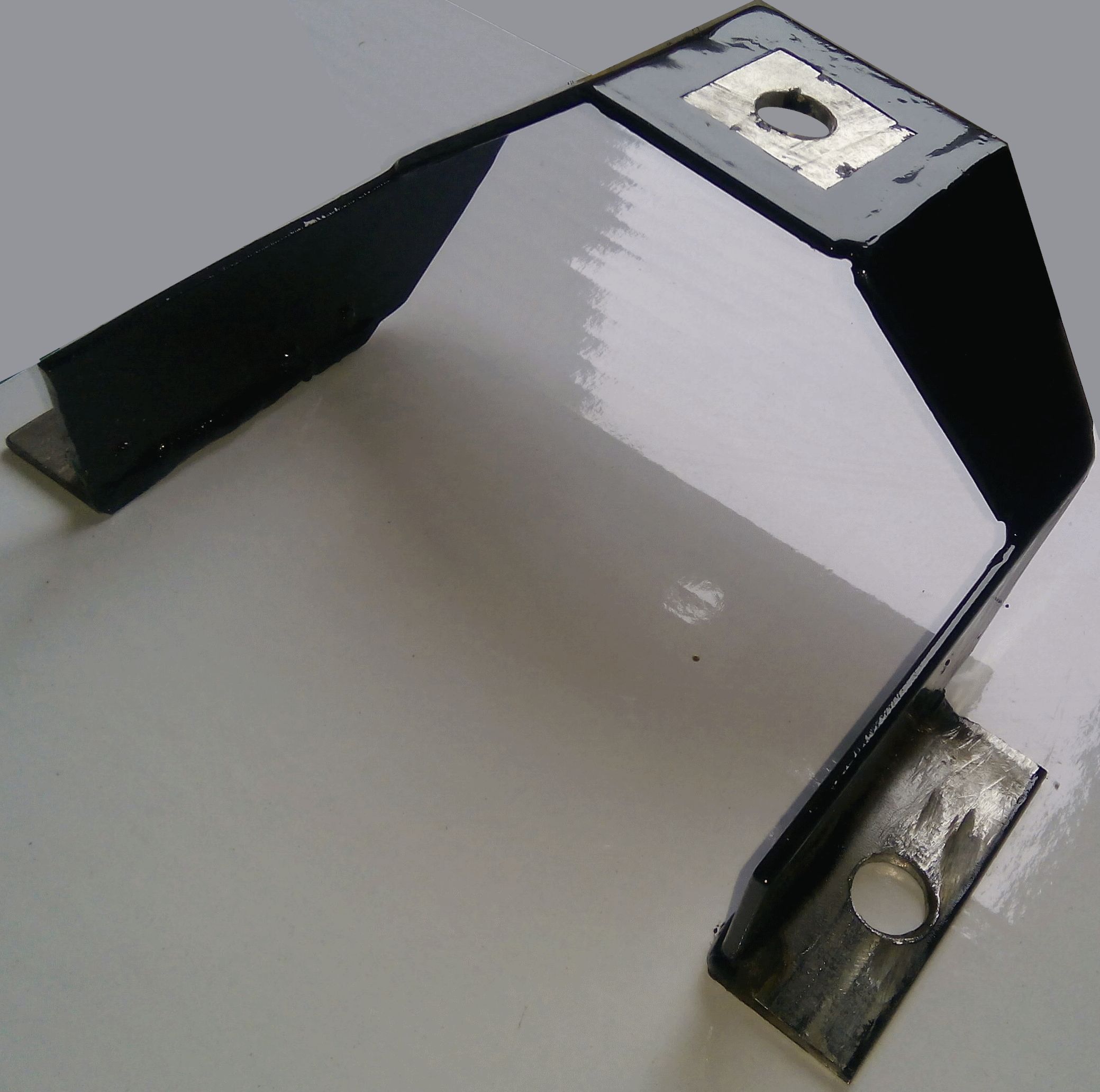

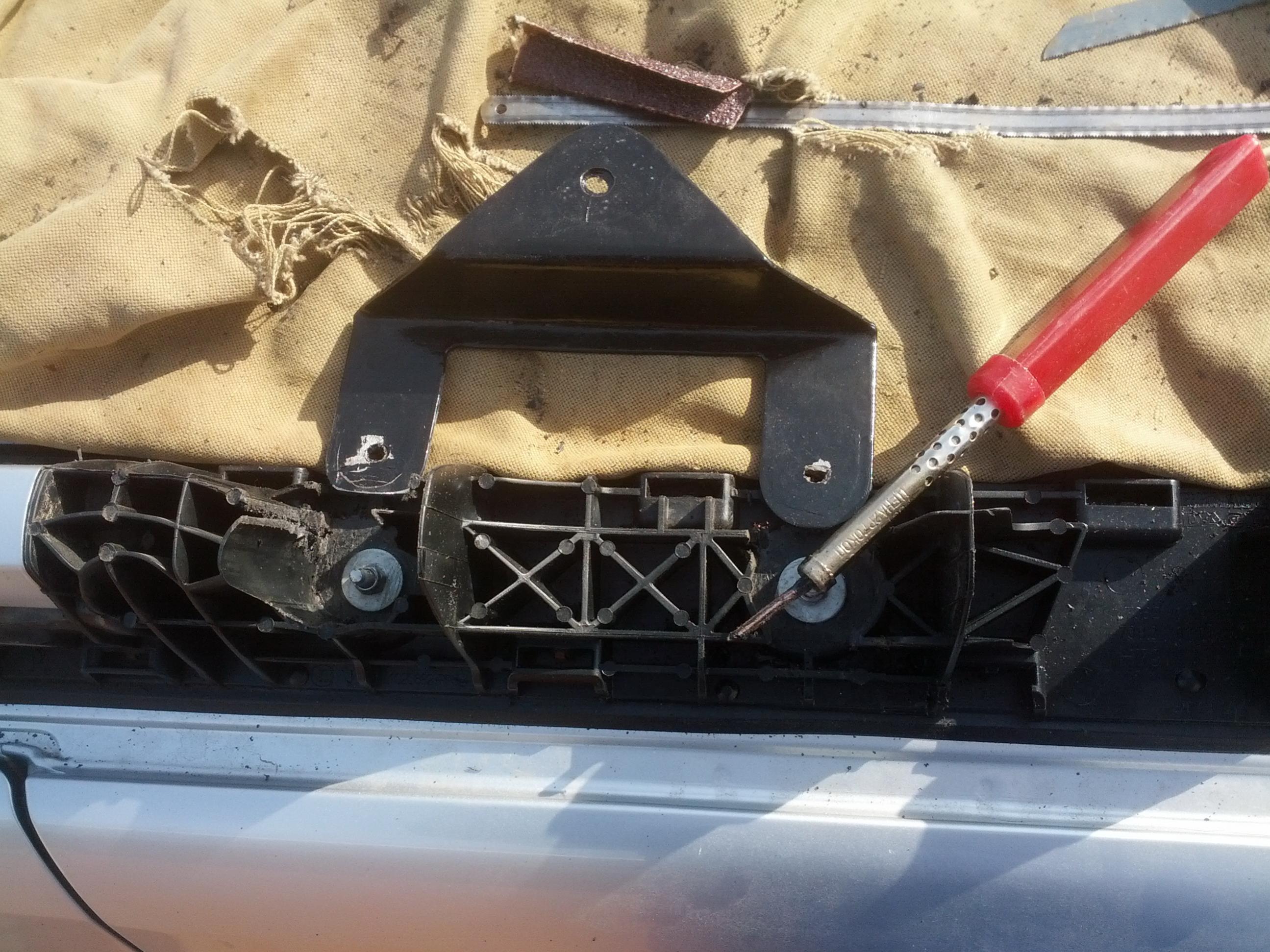

Сообщение от pogoon
У меня вот такая получилась. Сам придумал и рисовал в КАДе, сами сварили из нержавейки 3 мм. Правда, не успел поставить до зимы. Грубовато для первого раза. Не понравится - переделаю.
"Вороной" полноприводный французский "рысак" (4 по 0,5 л.).

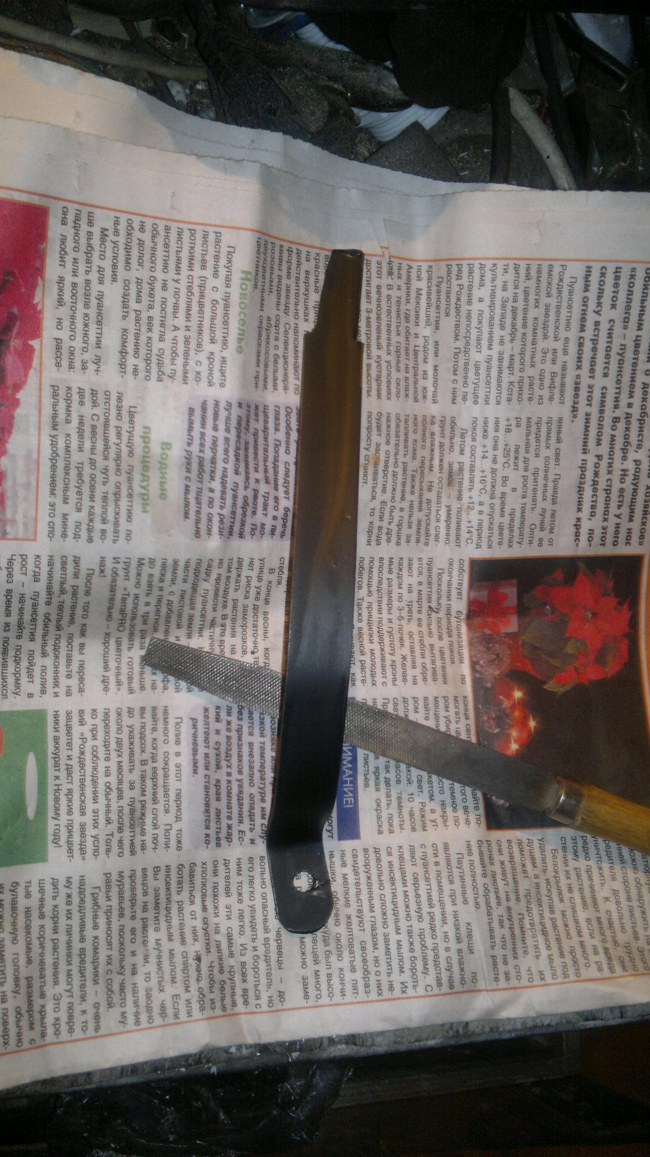

Сообщение от dg972
Ни ссылки, ни изображения не вижу...
так видно?

#706
Регистрация: 19.09.2012
Сообщений: 182
Время онлайн: 4 мес. 3 нед. 1 д. 12 ч. 1 мин. 3 сек.
: 363
Был(а): 03 дек 2024 16:45
Адрес: г. Омск
Автомобиль: DUSTER Expression 4x2 1.6 МКП5 серая платина
Re: CиБишники - отзовитесь! СB-связь и все про нее
а куда и как данный кронштейн устанавливаться будет? Если на болты рейлинга - то кожуху с вертикальными пропилами будет очень тяжело держаться. Или на поперечины , сам рейлинг?

Похоже, на болты. А резать там, действительно, придётся полкожуха, если сзади машины смотреть.

alxdef не понимаю зачем была нужна такая массивная конструкция. Если у вас есть доступ к металлообработке подглядели бы конструкцию у того же СБ-КРОНа и сделали. По мне так оптимальный вариант с учетом того, что можно установить любую из имеющихся на рынке разновидностей антенны.

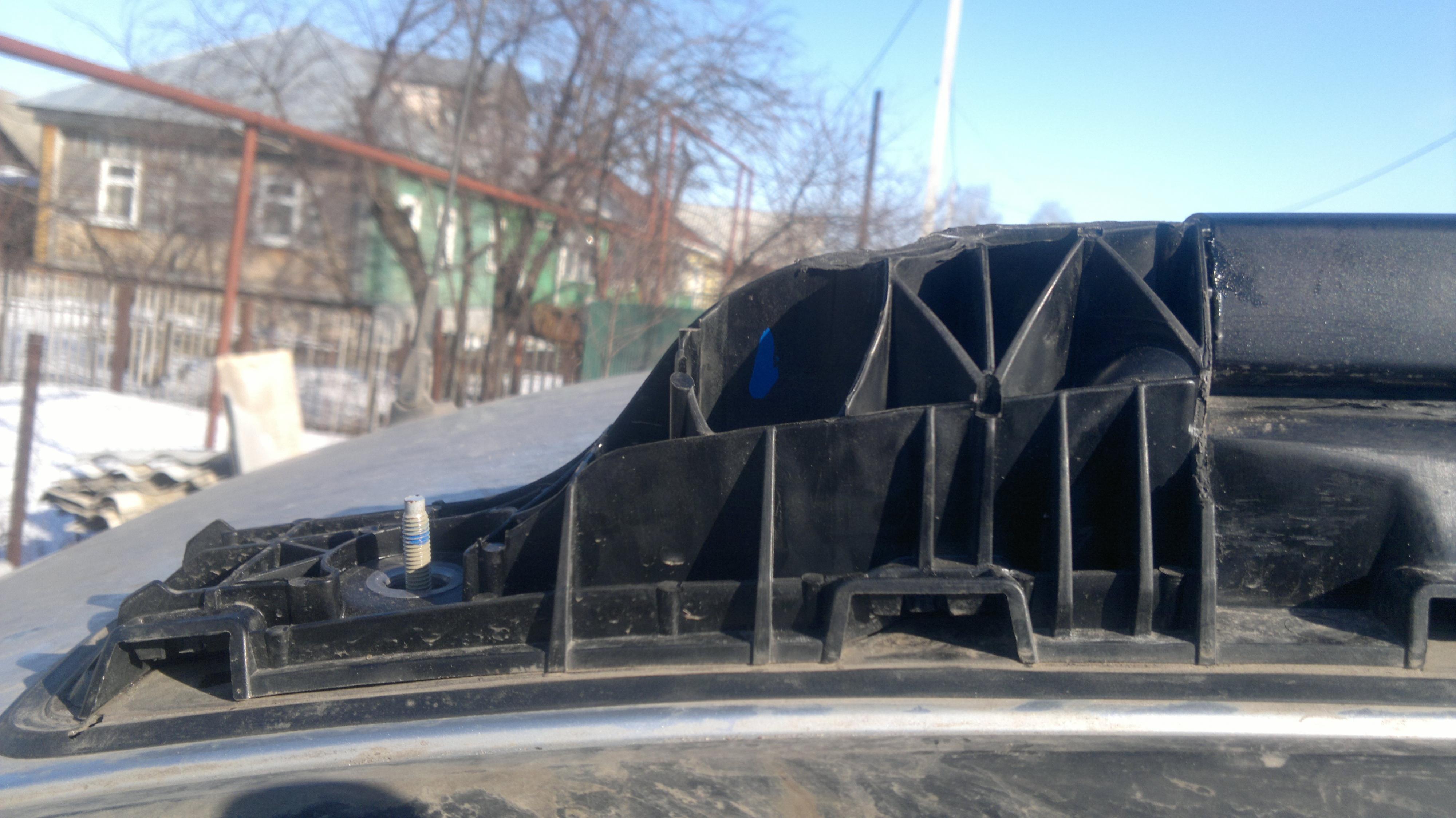

Сообщение от tema_1
На картинке может и кажется массивной, но в руках такого ощущения нет. Все остальные конструкции "грешат", на мой взгляд, тем, что не имеют запаса прочности при поперечном раскачивании - это просто гнутые "в одной плоскости" листы металла, по сути - простые уголки. По этой причине и была выбрана такая форма.
Прорези нужно делать вертикальные, с этим не поспоришь. Но здесь есть и свои плюсы. Во-первых, вертикальная полка не такая и большая - "где-то" 30 мм. Во-вторых, при горизонтальной прорези убирается (срезается) одна защелка кожуха (правда, это справедливо для случаев со сплошной "подошвой"), чего нет в моем варианте.

alxdef, на самом деле если гнуть не из фольги - то все хорошо. По площади кронштейн ложится не только на болты, но и на рейлинг; длинна нижнего сгиба довольно не маленькая, чтоб ее просто гнуло, да и верхний сгиб получается довольно жесткий. я гнул из черного метала 3 мм, за кронштейн качается машина, кронштейн не сгибается и не играет. Но по сравнению с Вашей конструкцией есть плюс - кожух рейлинга более целый. Еслиб делал сейчас - то попробовал-бы сохранить еще один замок крепления колпака, у меня один замок срезан получился(хотел как можно большую площадь кронштейна положить на нижнюю часть крепления рейлинга) Если делать 2 вертикальных разреза колпака- боюсь он будет не такой жесткий и будет дребезжать при движении. Если ставить этот кронштейн надо будет вертикальные пропилы обработать черным герметиком.

Сообщение от Johny
Уже заготовлен

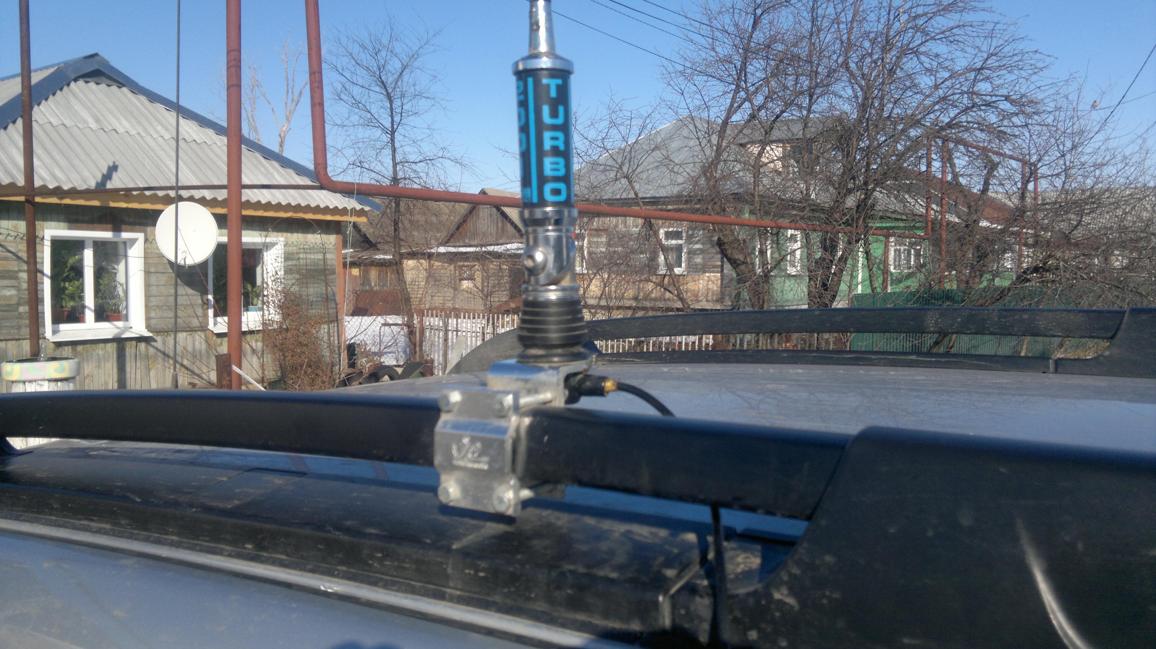

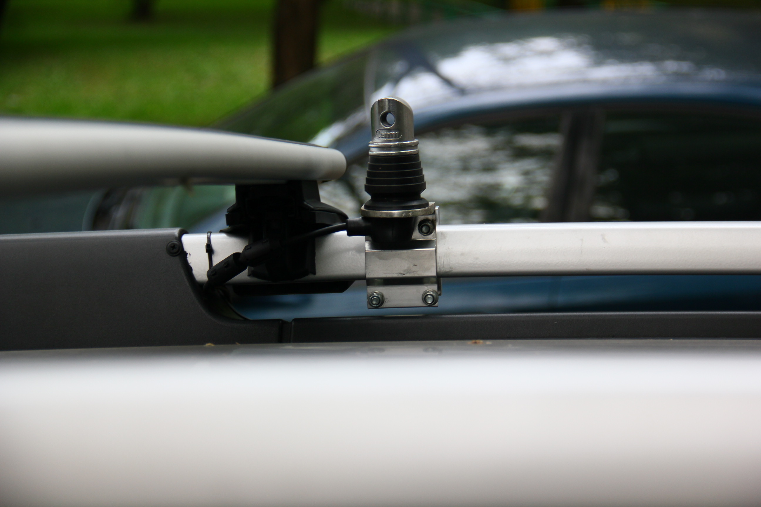

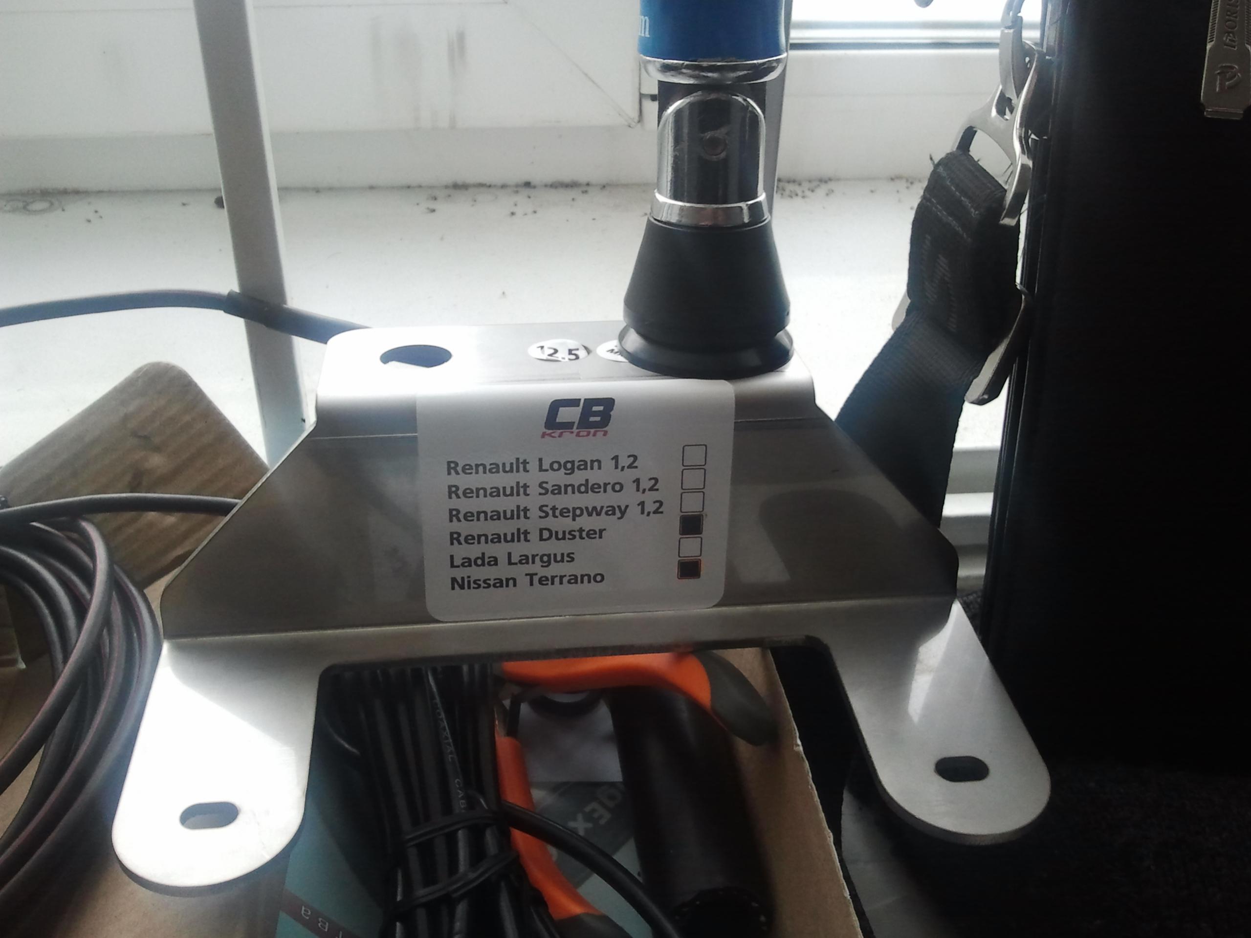

получил сегодня вот такой кройнштейн под рейлинг , хорошо сделан металл 3 мм

Удачи в установке, ждём фотоотчёт!

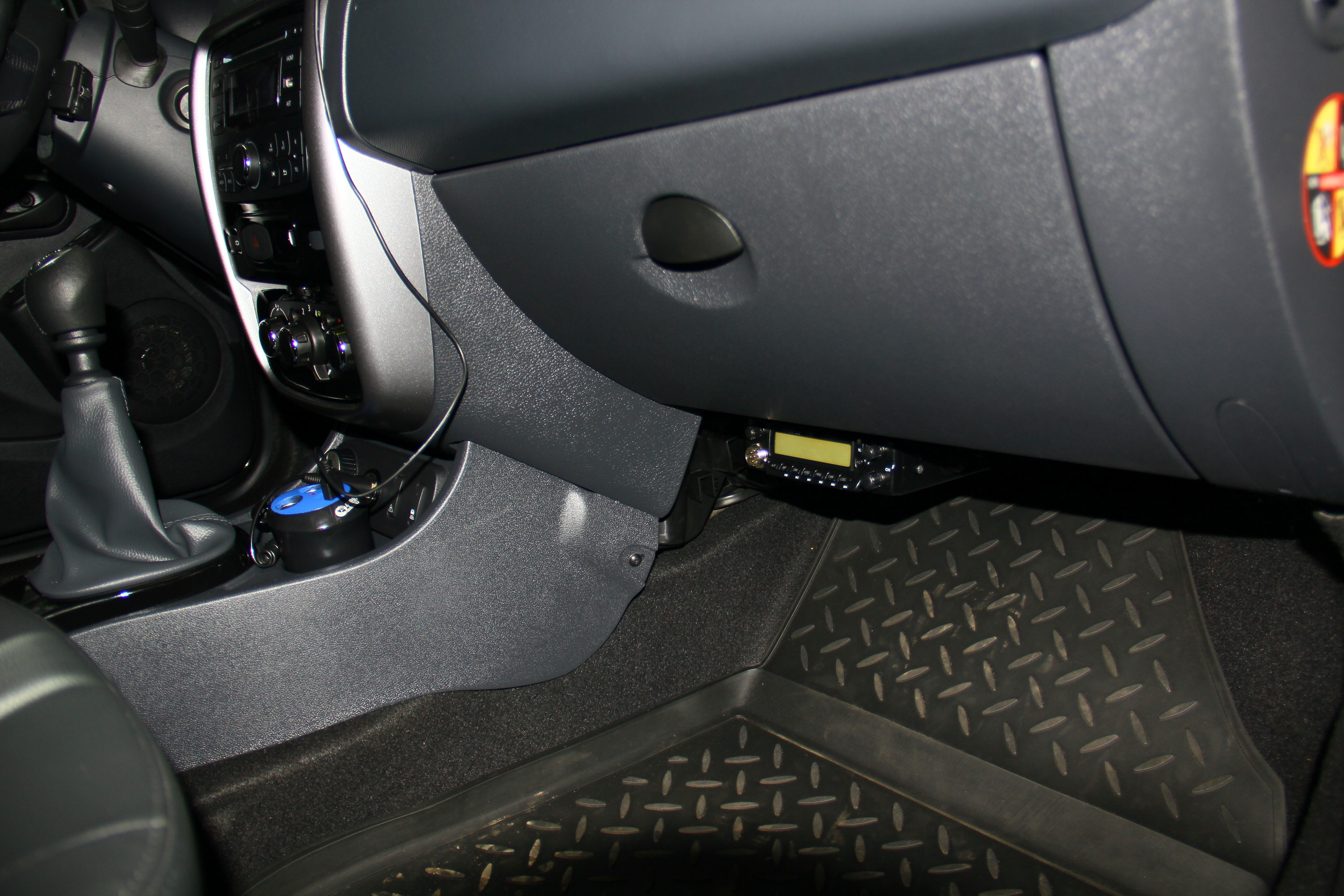

Здравствуйте коллеги!
Прошу помощи, т.к. в теме радио связи лузер....(((
Подарили рацию Midland alan 42 и антенну Midland ML-145.
Почитал на форумах, что измеряют какие то КСВ и еще какую то хрень...
Помогите плиз как все это установить для хорошей связи...
Лучше конечно при личной встрече, готов подъехать в Питере в любое место...
Спасибо за ранее!!!

Если подарили комплект- скорее всего он настроен, для первой прикидки сойдет, чтобы выходные не терять
А дальше гемор:
-найти место для закрепления рации - чтобы ненароком в лоб не прилетела или под педали не закатилась;
-найти место и причиндалы для антенны - магнитка и кабель быстро ЛКП процарапают...
А дальше гемор:

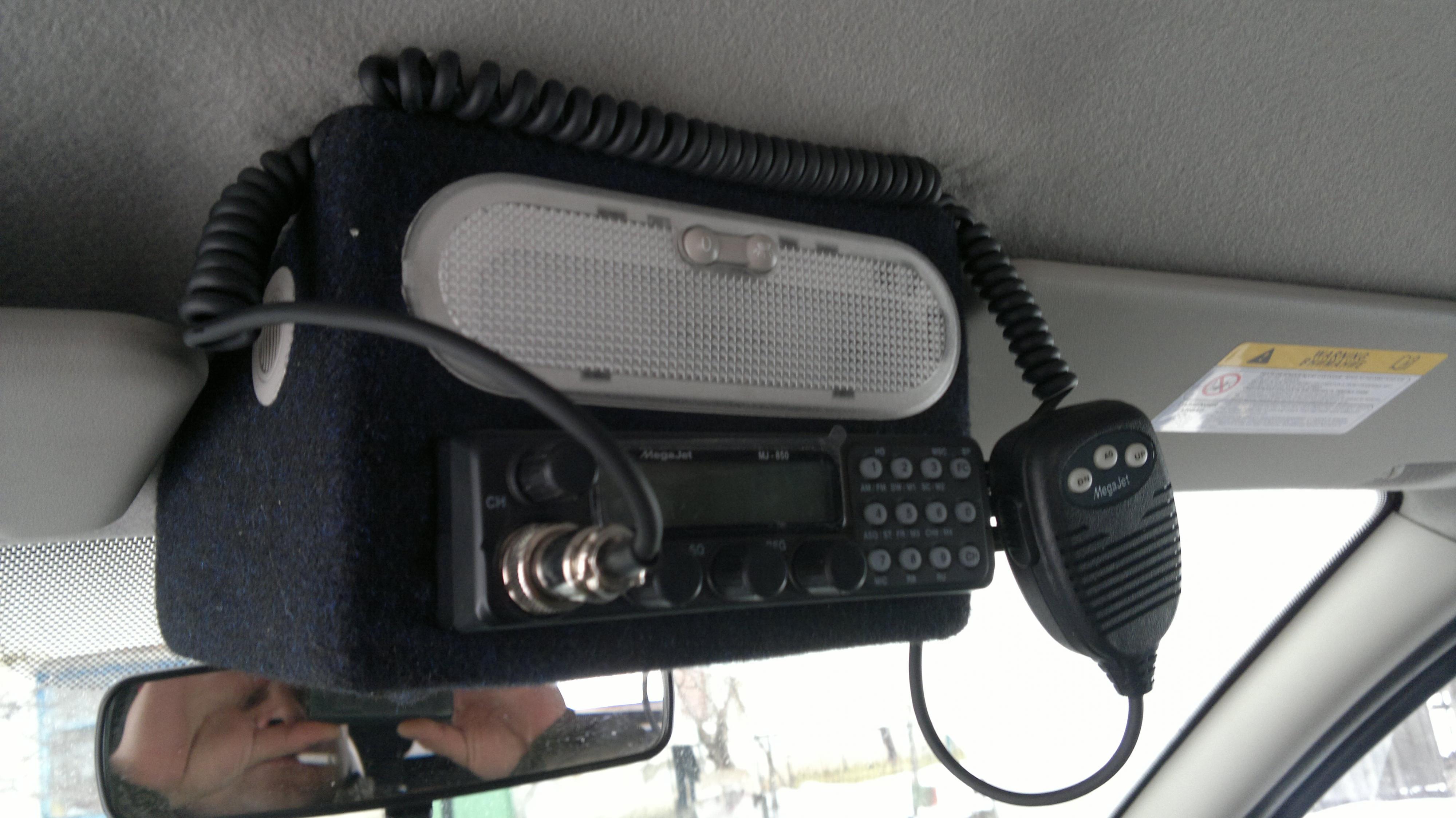

Саму станцию прикидывал, лучше всего на козырек пассажирский повесить или на зеркало салонное...
