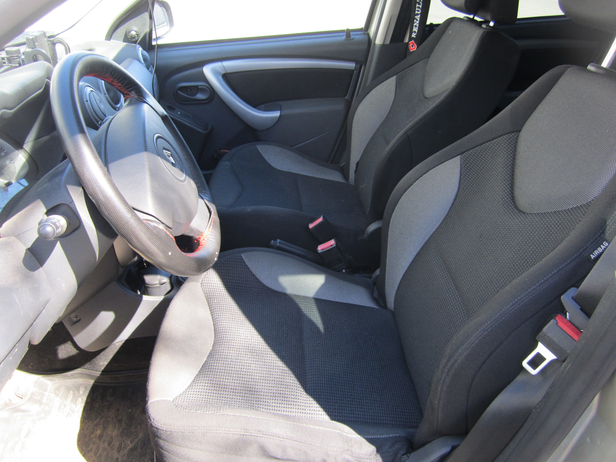

Я всё никак не отпишусь: поставил сидушки (Пежо 308). Если коротко- день и ночь, на порядок комфортнее стало.
Посадка изменилась в лучшую сторону, появилась регулировка вверх- вниз, нормальная боковая подпорка и регулируемый подголовник.
В общем- оно того стоило.

Всё собирался выложить фотки установленных сидушек, да как- то...
Скажу сразу: буду переделывать, не всё, но некоторые шероховатости необходимо устранить. Можно ездить и так, стоят крепко, всё работает, но хочется совершенства.
По впечатлениям: на порядок удобнее родных, добавилось регулировок, посадка стала более комфортной.

, было бы интересно сравнить длины подушек двух разных кресел. Французы, как известно, всегда страдали короткими подушками кресел. На дастере с моими 170-ю коленки висели в воздухе.
У меня 175, всё нормально. Немного поднял сидушки вверх микролифтом, 2-3 "качка" рычагом, стало нормально, ничего не свисает. И наконец избавился от ненавистных "крутилок" положения спинки. Теперь- рычажок, как и должно быть.
Спрашивали- отвечаем: 46 см у Дастера и 50 см у Пежо 308.
