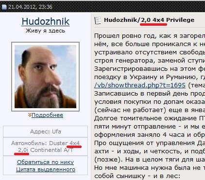

Посмотрев профиль Hudozhnik ,ведь у него автоматическая КПП.там достаточно селектор перевести в "Р".авто на "Р" и без ручника никуда не уедет,ведь происходит блокировка колес?я правильно понимаю?как я понял провод от сигнализации именно туда подключается,а не к ручнику.
Чё правда?!
Всё только ждут когда появится Дастер 4х4 и АКПП, а Hudozhnik уже на нем по говнам зажигает
