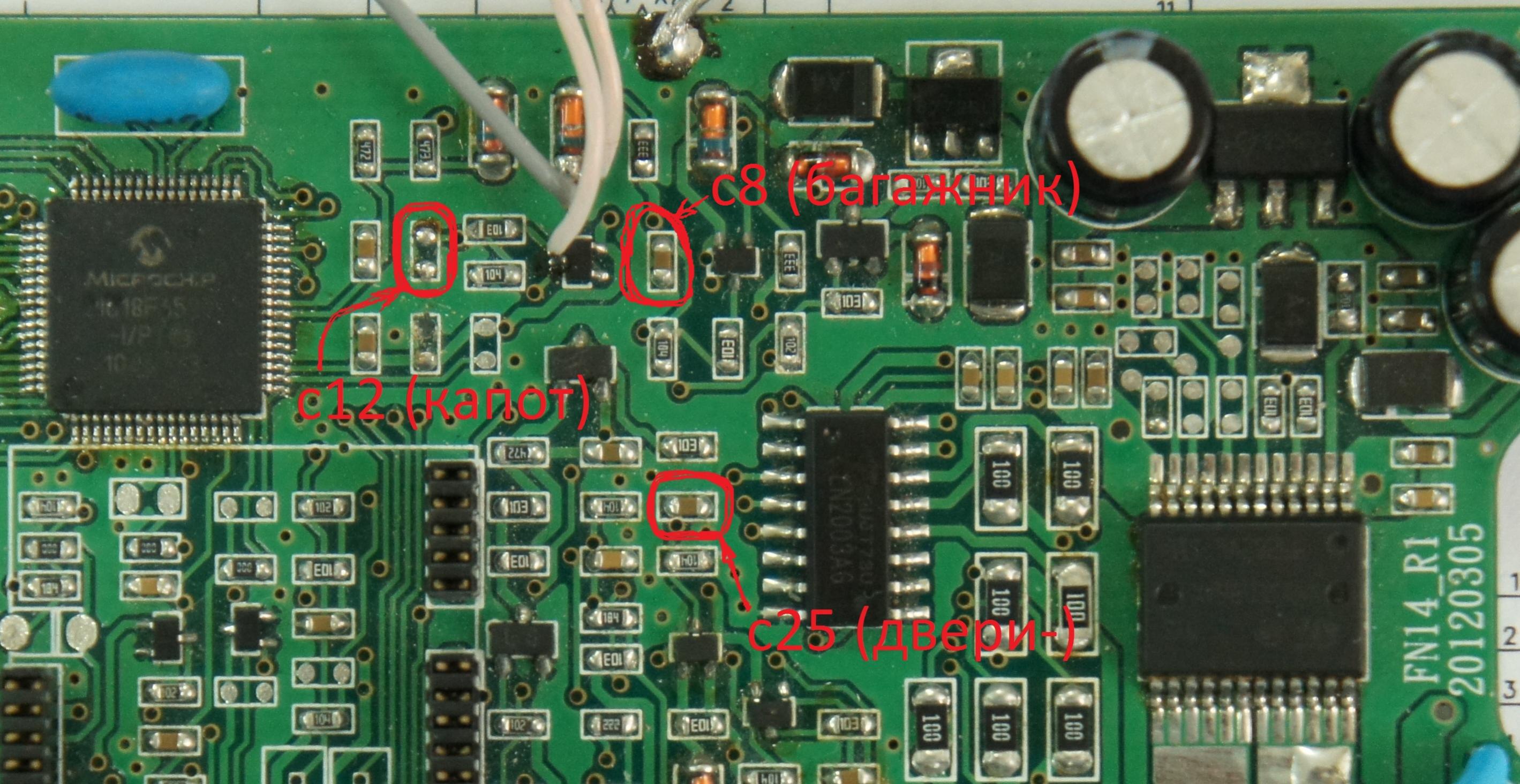

Не коректно видит CAN-шину, периодически не видит концевики, датчики время от времени не срабатывают. И даже "панацея" от всего этого предложенная Ультрастаром - выкусывание конденсатора в блоке сигнализации (что уже немалый бред), не срабатывает для решения части этих бед. При ближайшем рассмотрении (как раз во время выкусывания конденсатора) сборки внутренней архитектуры и составляющих, становится все на свои места...

Престиж - Авто, ну у Дастера CAN-нет.
А про конденсатор можно подробней?

В системах с GSM/GPS на установленный модуль может наводиться помеха, что приводит к ложным срабатываниям по концевикам дверей/капота/багажника.
Чтобы этого избежать, нужно выпаять указанные на фото конденсаторы, тогда проблема исчезнет.

Сообщение от ugona.net
Т.е. если GSM/GPS не используется, то проблем не будет?

Я вообще писал про систему без привязки конкретно к Duster. На Duster вообще ничего кроме Е-серии Starline ставить не имеет смысла. Их Е90 GSM более чем отвечает всем требованиям, для системы такого уровня.
Про конденсатор коллега ответил. Но там еще была проблема с концевиком капота, вернее с ложными срабатываниями по этой причине. Честно говоря комментировать никакого желания нет, поскольку выявление "косяков" не совсем наша работа.
