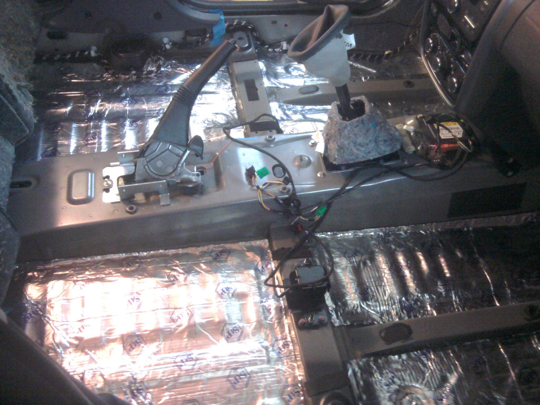

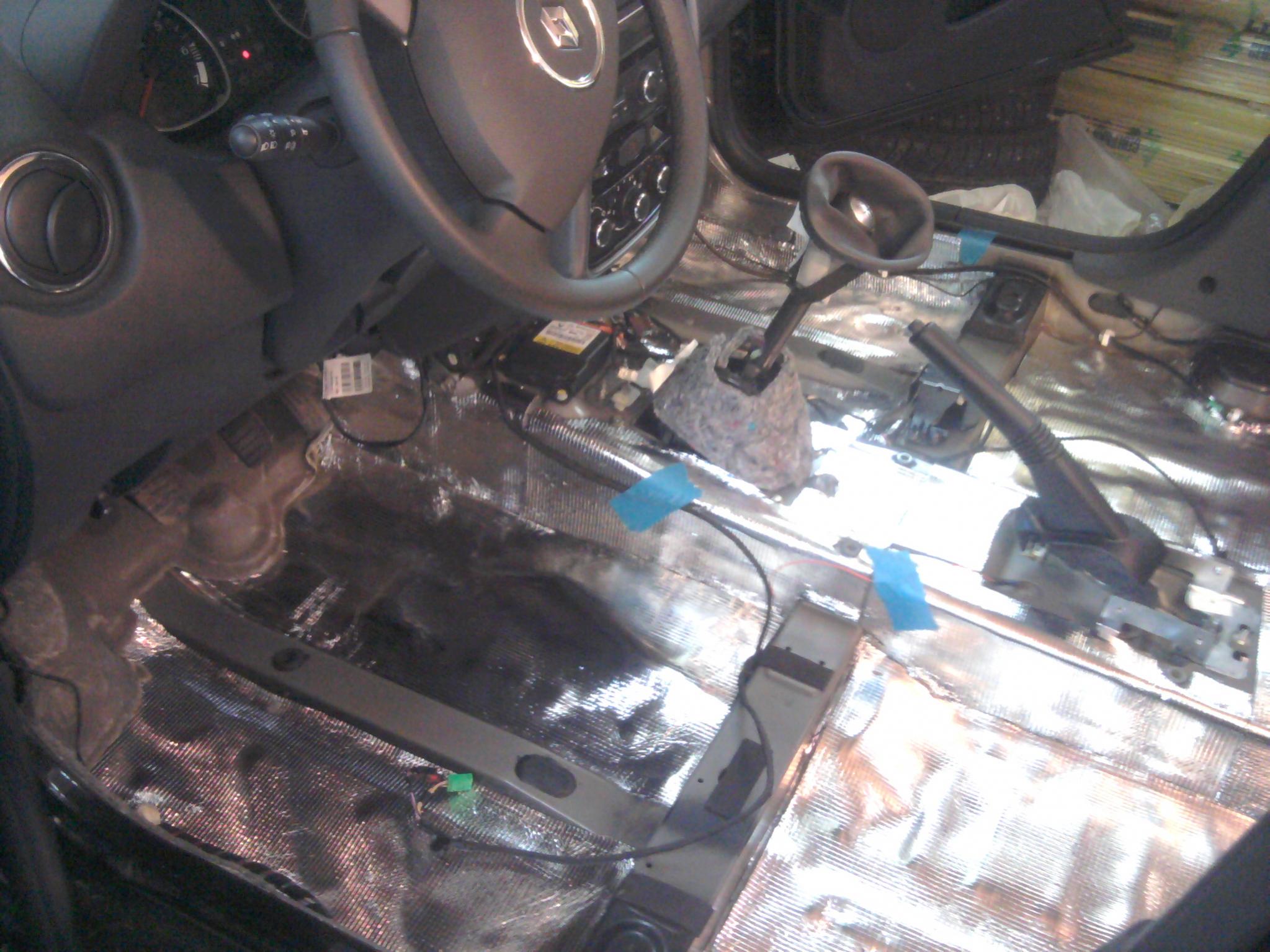

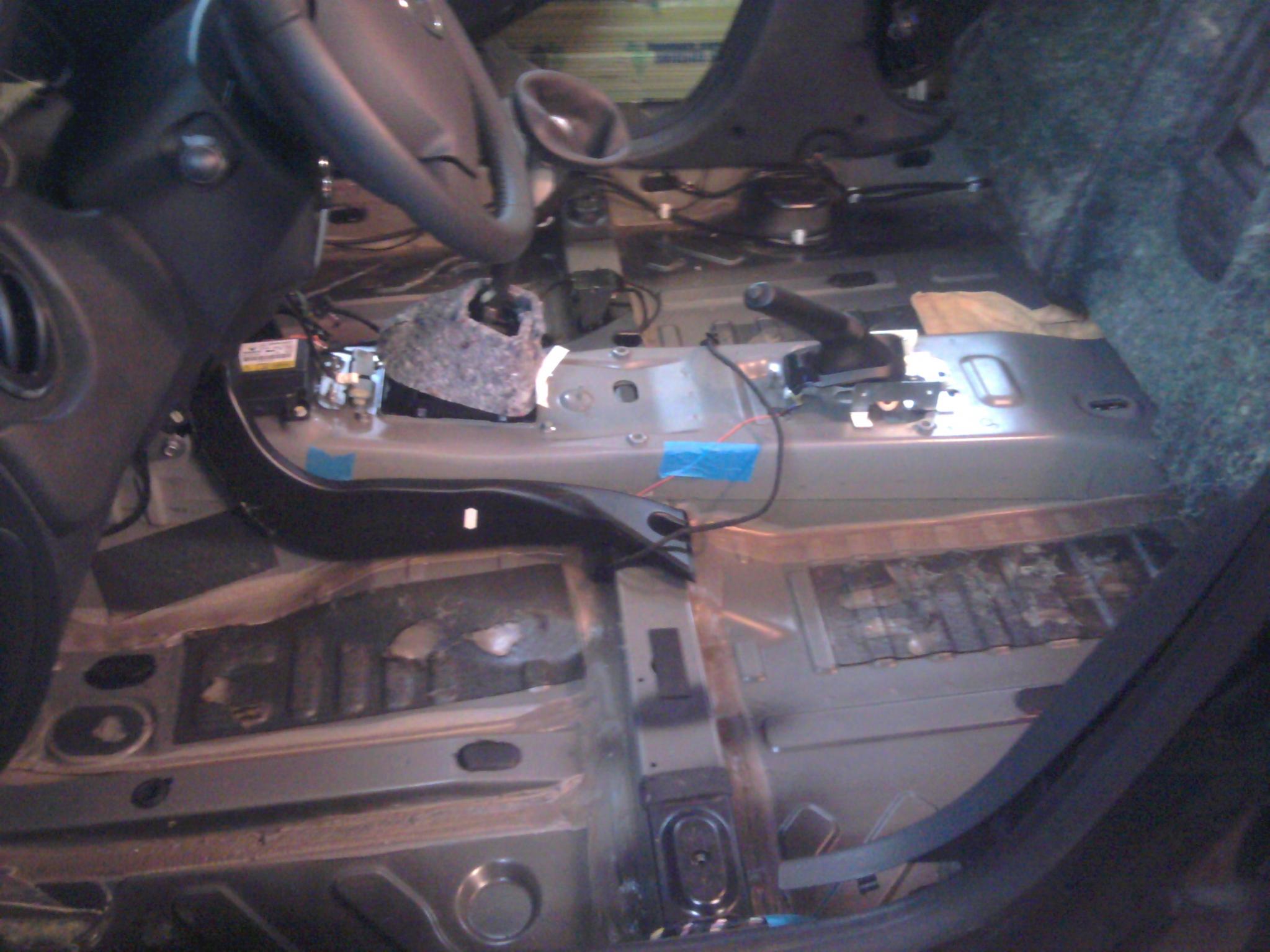

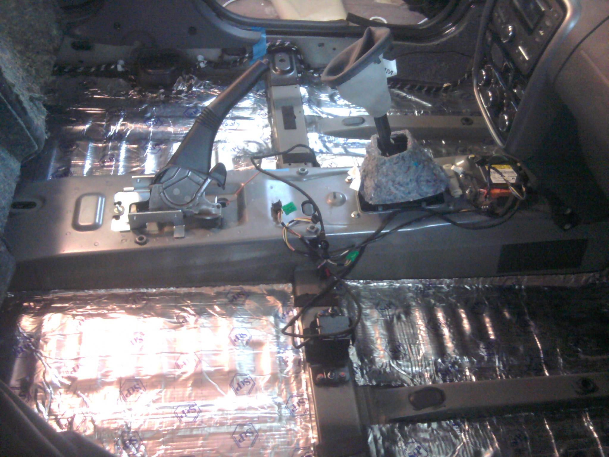

После протекания конденсата из кондиционера в салон штатная шумка в ногах переднего и заднего пассажиров пришла в негодность. Так как салон был частично разобран для просушки принял решения разобрать его полностью и сделать шумку пола своими силами. Сильно не усердствовал. Делал первый раз в жизни. Эффект есть. Теперь настойчиво шумит зад авто. Он следующий
Первый слой виброизоляция 2,3 мм. Второй шумка 4 мм.

KepUlitka, как снимал центральную консоль,ручник не мешает?
Старый 03.07.2012, 10:19   #144
KepUlitka
Аватар для KepUlitka
Онлайн: KepUlitka вне форума
Был(а): 09 дек 2015 20:05
Адрес: Сергиев Посад
Автомобиль: Рено Дастер, 2.0, 4х4
По умолчанию Re: Шумоизоляция Рено Дастера (Renault Duster)
Сообщение от ostat Посмотреть сообщение
Мешает. Я его открутил. Там 2 гайки на 17, вроде. Сначала снимаем декоративную вставку. Она просто отрывается. Там есть защелки, но они выдержали. Включаем заднюю передачу и снимаем ее. Потом откручиваем гайки ручника (ручник поднят) и снимаем его с направляющих. Он начинает болтаться, что нам и нужно. Откручиваем 2 гайки которые прижимают центральную консоль к полу. Отодвигаем ее, снимаем клемы и вытаскиваем консоль. Процесс совсем не сложный. Я дольше всего (минут 40) не мог разъём, то ли подушки то ли жопогрейки, разъединить: Он под сиденьем. Вернее у меня их там 2. Для шторки и грелка. Один зеленый, с ним все просо. Там видно куда нажать. А вот черный с красными вставками... В общем там нужно тонкую отвертку запихать в .. эмм..пусть будет дырка, которая находится сверху разъёма. Только не трогайте ничего красного, отломаете

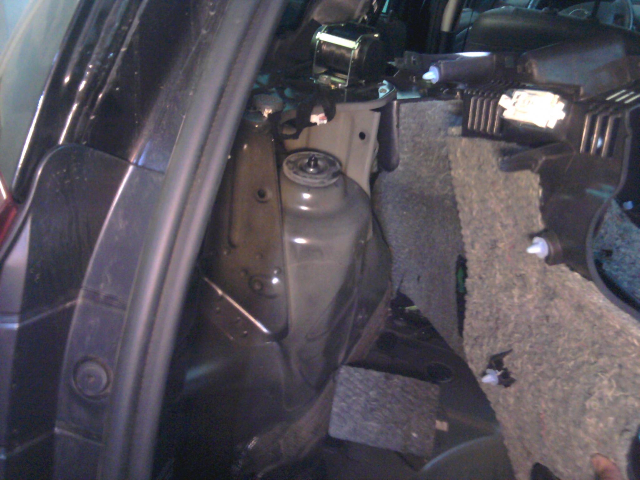

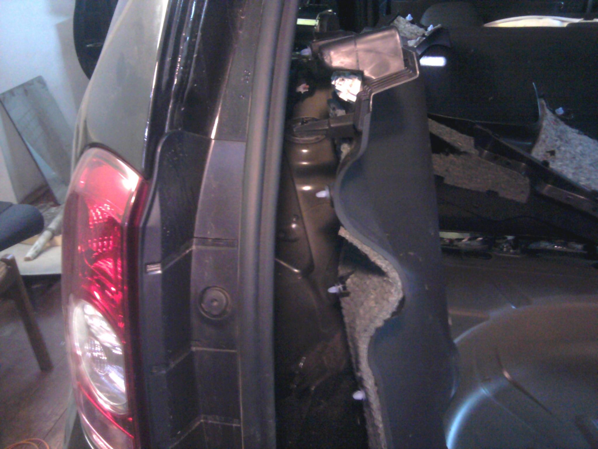

Как оказалось на арках у Дастера есть шумка в штатном исполнении. Все не так плохо.

KepUlitka, трудно эту часть разбирать?
засады есть?
Старый 04.07.2012, 20:07   #147
KepUlitka
Все просто. Нужно внимательно посмотреть где все саморезы. Открутить их. А дальше просто все выдергивается. Там клипсы. Но некоторые саморезы закрыты верхним пластиком. Сначало его, потом потихоньку остальное. Я начинал от стопсигнала. По ощущениям определял где саморез. Клипсы легко выдергиваются. Пластик эластичный. Я разбирал меньше часа. Доконца боковину (где шумка наклеена) не вынимал.Отодвигается на достаточное растояние для наклейки шумки на арку. Думал будет все сложнее.

Сколько ушло листов Стпэшки и шумки?
Старый 08.07.2012, 22:14   #151
KepUlitka
Разница есть. На всё ушло 4 листа СТП, их размер, примерно, 70х50. Берите 3-х миллиметровый. Можно было еще 1 лист на всякие мелочи доклеить, но я не стал. 2 листа шумки 4-х миллиметровой. Примерный размер 1,5мх1,2м. Еще сделал шумку задних арок и пола багажника. Туда ушло 5 листов СТП, но уже 2-х мм, и 2 листа шумки.
Кстати, у меня просьба к тем у кого смартфоны. Установите, пожалуйста, приложение по измерению звука/шума, типа "шумомер" и померяйте у себя уровень шума в салоне. Я понимаю, что будет погрешность, но всеравно. После того как я сделал шумку пола в салоне и в багажнике (включая арки) в салне, при 120 км/час, максимальный уровень шума 78 децибел. Резина у меня Данлоп грандтрек АТ3.
На предыдущей машине уровень шума не превышал 72 децибел, но это была легковушка с нормальной летней резиной.
Сейчас слышна резина и шум в передних стойках. Особенно стойки. Думаю заклеить их вместе с потолком. Но уже без виброизоляции. Слишком она тяжелая. Я не представляю, сколько машина добавит в весе если ее полностью обклеить вибро хотябы 3-х миллиметровой.
