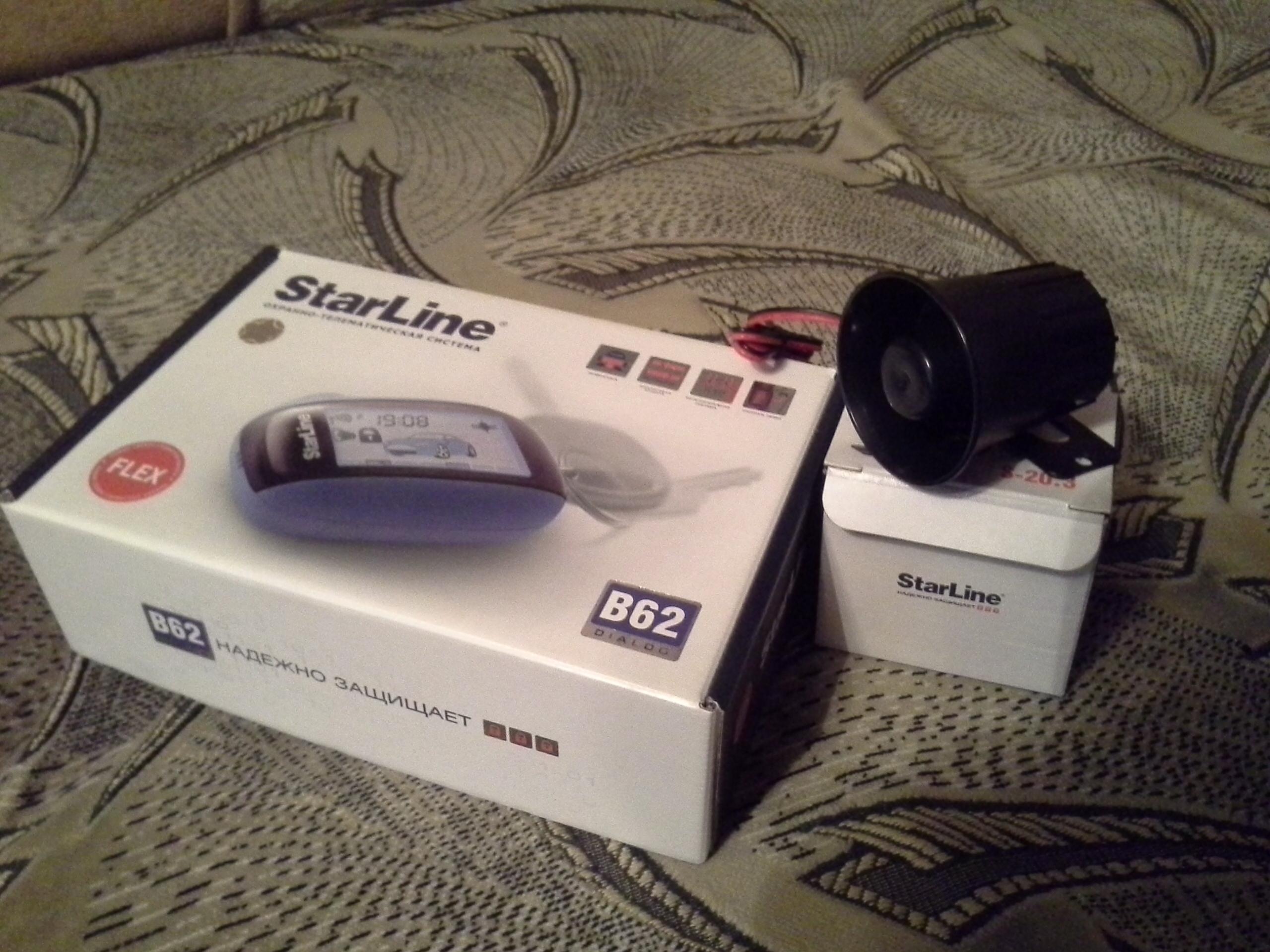

beliash
Аватар для beliash
Онлайн: beliash вне форума
Был(а): 28 мая 2023 18:39
Имя: сергей
Адрес: тверь
Автомобиль: рено дастер privelege 2.0 4х4
По умолчанию Re: Сигнализация
