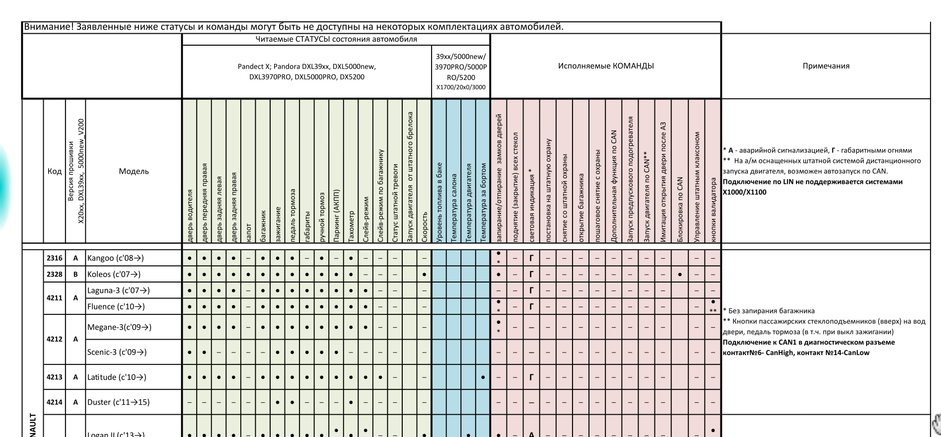

gаns, Узнал я про "Запуск двигателя -". Некоторые машины позволяют запустить двигатель командой по CAN с минимумом подключений. У Дастера такой команды нет или Starline ее не знает.

Сообщение от Scorp 3
Этот прочерк относится к чему то другому.
а именно к запуску по CAN ;(
По факту запуск есть и с брелка и с телефона
А это запуск не по CAN, а по "аналогу" (т.е. подключение сигналки отдельными проводами непосредственно к электрическим цепям для управления двигателем).
ps В идеале по CAN можно считывать и управлять всем идеальным авто (а связь машины с сигой только по двум проводкам, + "+/- 12v" питания если нет "солнечной" батарейки  ) т.е. установщики не нужны - воткнул в разьем и все  .

Сообщение от gаns
То есть если штатный автозапуск есть то и Пандора по CAN запустит
Точки не стоит, а стоит прочерк.
13.04.2017, 14:37
#1633
Регистрация: 12.12.2012
Сообщений: 2,095
Время онлайн: 1 мес. 4 нед. 7 ч. 18 мин. 1 сек.
: 1676
Был(а): 04 ноя 2018 01:12
Адрес: Подмосковье
Re: Выбор сигнализации на Дастер
** две звездочки смотрим к заголовку столбца и расшифровку их правее
13.04.2017, 14:44
#1634
Регистрация: 17.08.2015
Сообщений: 3,363
Время онлайн: 1 г. 3 мес. 2 нед. 5 д. 37 мин. 4 сек.
: 2574
Был(а): 19 июн 2025 11:26
Адрес: Павлодар, РК
Точки не стоит. Если не стоит точки, то по хрен на звездочки. Прочерк- не может. Точка - значит читаем звездочки. А вообще для меня важнее, что не Пандора, не Старлайн не умеют управлять штаткой.
Там по-русски написано, если есть штатный АЗ то по CAN заводится

Сообщение от gаns
Если бы Pandora вдруг научилась заводить рестайлиг по CAN тут бы уже все ветки по сигнализациям на ушах стояли  Потому что это был бы большой подарок "я самам" и одни убытки установщикам

Сообщение от gаns
Не...
Там по-русски написано: " возможен автозапуск по CAN"
Перевожу: условие необходимое, но не достаточное.
