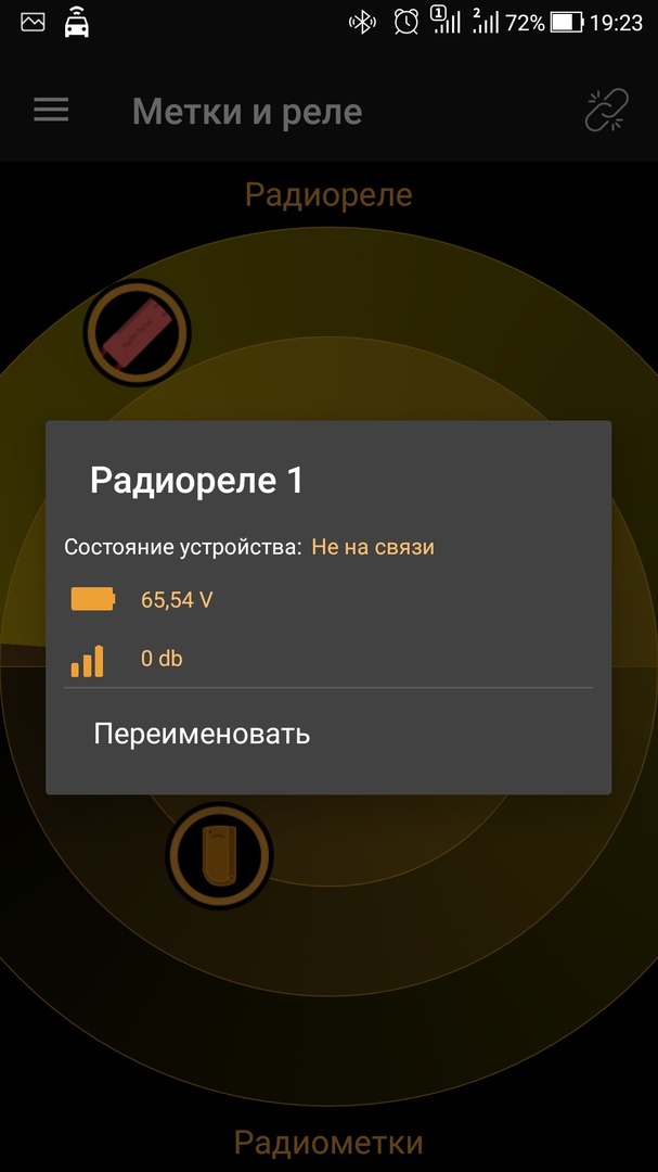

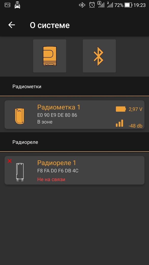

Добрый день!
Установлена Pandect-3110, установил на телефон Pandora BT, обнаружил, что радиореле отображается "Не на связи". Кто подскажет, так и должно быть?
ID:	119227   Нажмите на изображение для увеличения

Сообщение от AlexFFM Посмотреть сообщение
Добрый день!
1. А оно есть вообще? Комплектация не предусматривает.
2. При включенном зажигании так же?

Старый 12.10.2018, 10:49   #1937
AlexFFM
Аватар для AlexFFM
Онлайн: AlexFFM вне форума
Был(а): 09 мар 2022 21:57
Автомобиль: Privelege 2.0 4х4 МКПП 6 Серая платина, ESP, безопасность, 2017 г.в. Paulus Евро-4.
По умолчанию Re: Выбор сигнализации на Дастер
В книжке на сигналку установщик написал, что установлен BTR-104, скорее всего - ошибка, и надо читать 101. (чуть позже к ним заеду, но хотелось бы знать заранее). Если его нет, то почему его определяет программа?
При включении зажигания ничего не меняется.
Кстати, в Google Play есть аналогичная картинка: метка на связи, радиореле - нет.
Возможно, реле прописывалось в систему, поэтому есть в памяти.
Но если честно, я не проверял на своей системе. Через пару часов проверю, как отображается.
У меня тоже так показывает. Но я своё реле прописывал "на столе", а физически на машину не поставил еще.
Может вам прописали, денег взяли, но не поставили, либо стоит, но не работает.
