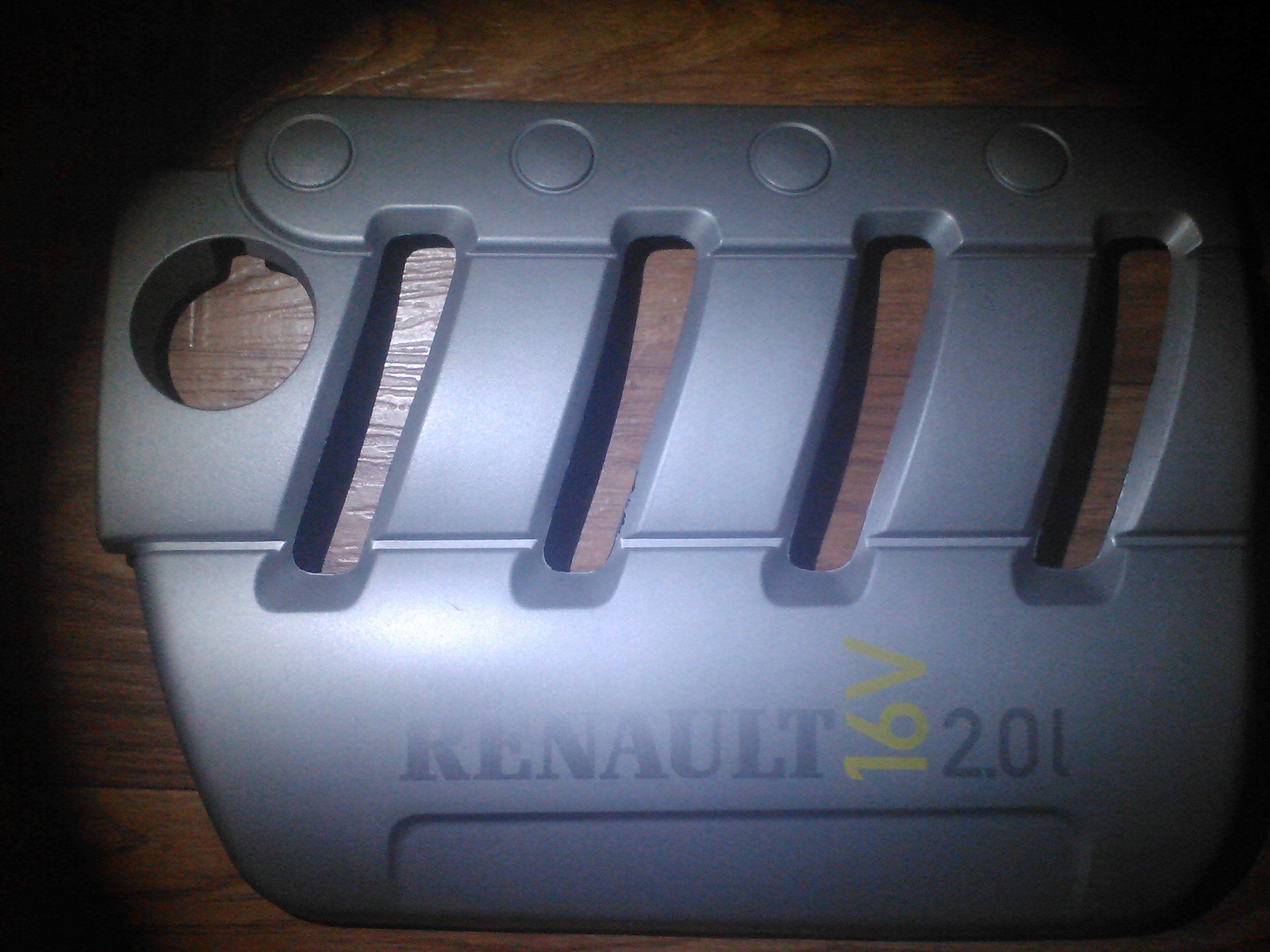

Друг сегодня в Питере,купил крышку,привезёт на выходные!)))
Цена вопроса 1500 руб,говорит что выбирал самую красивую.

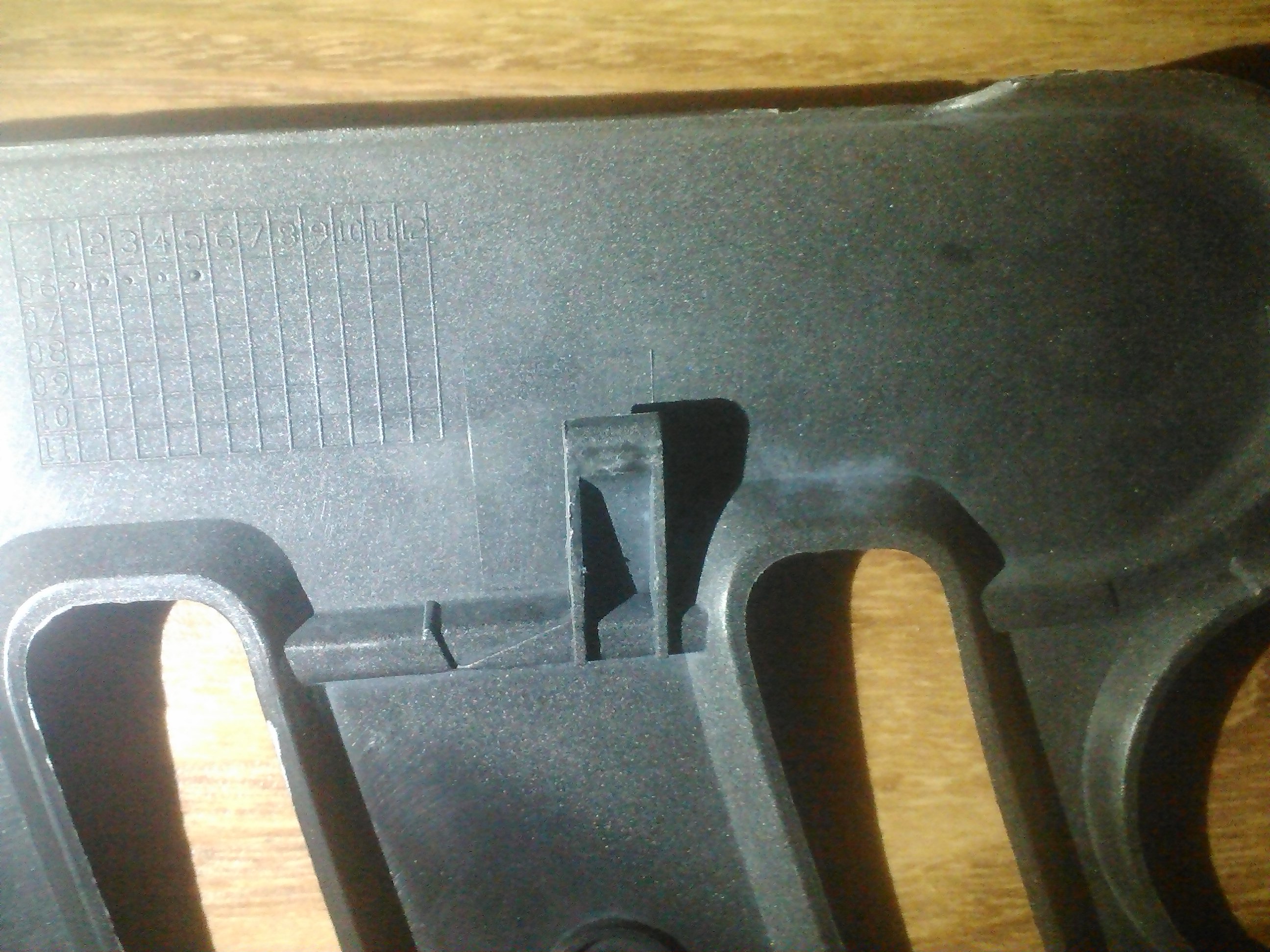

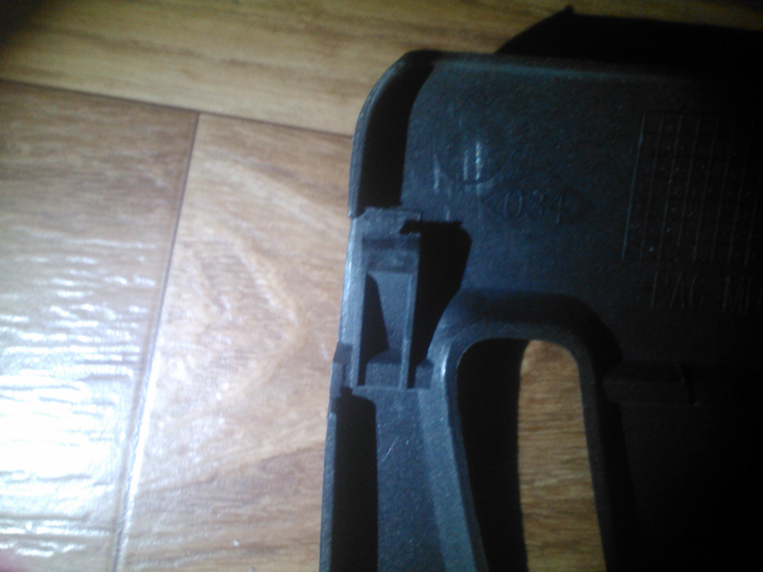

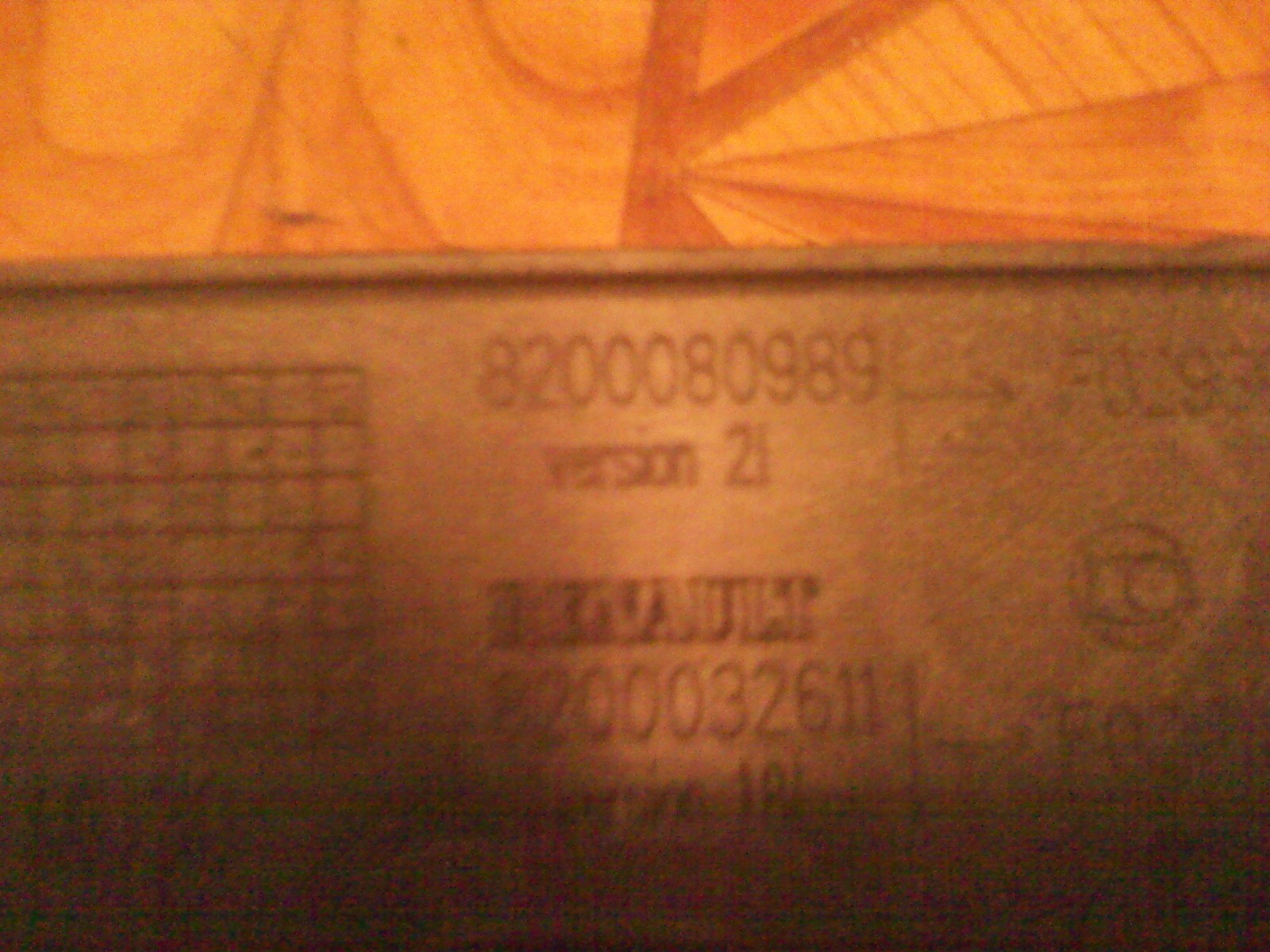

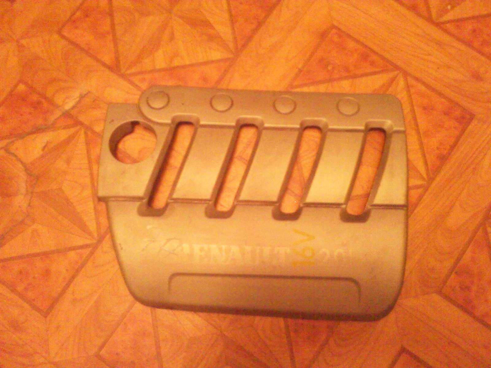

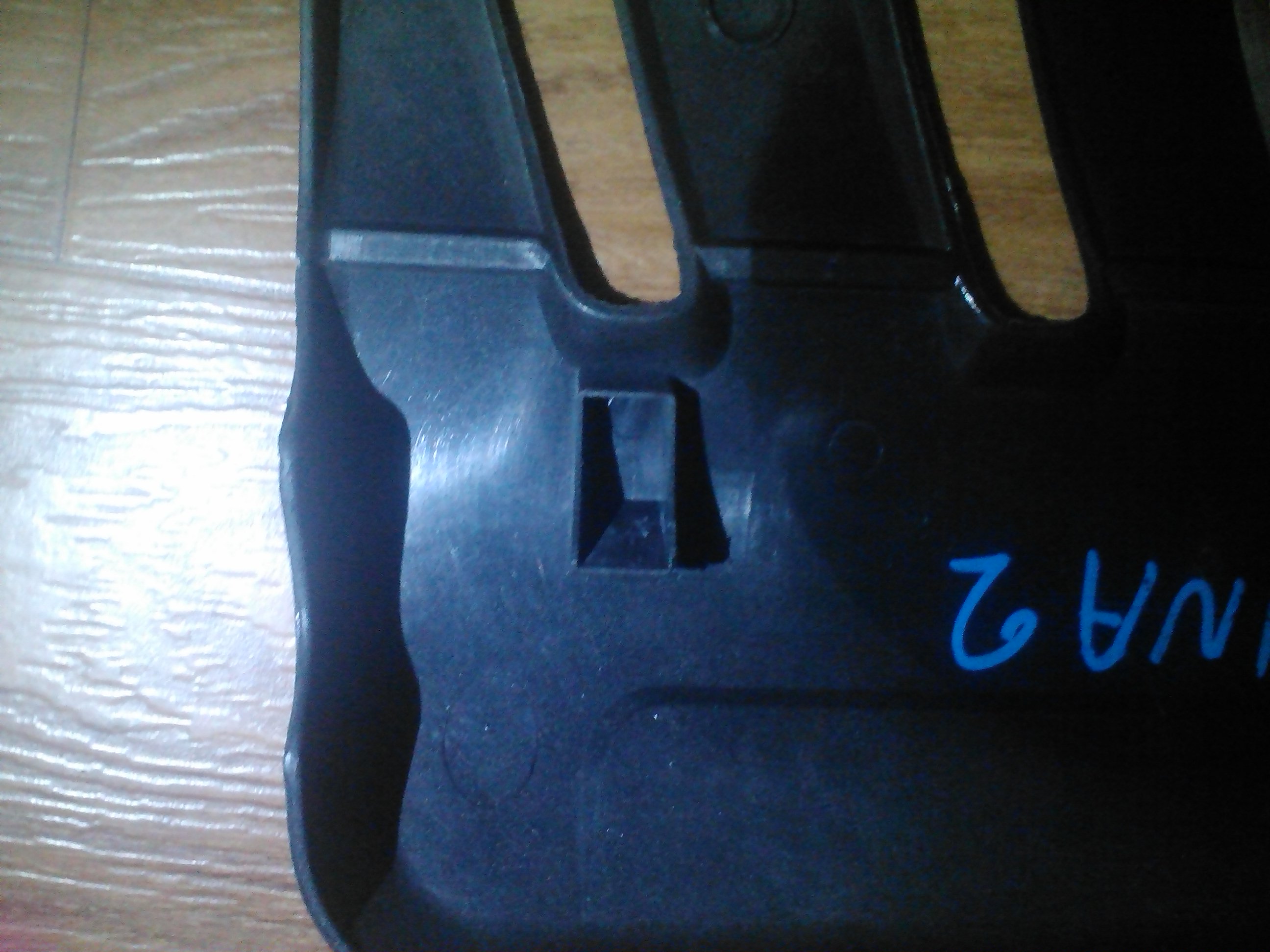

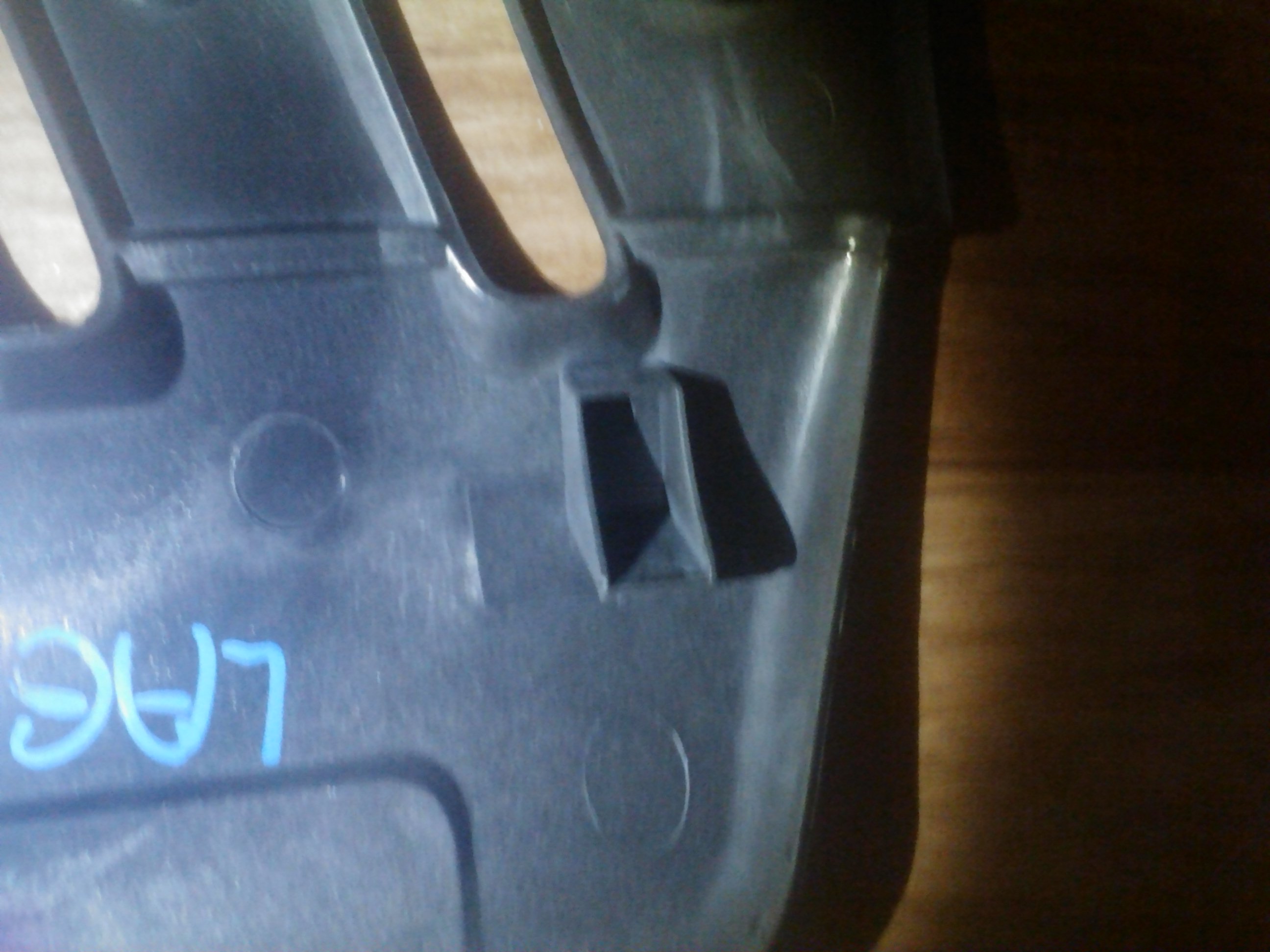

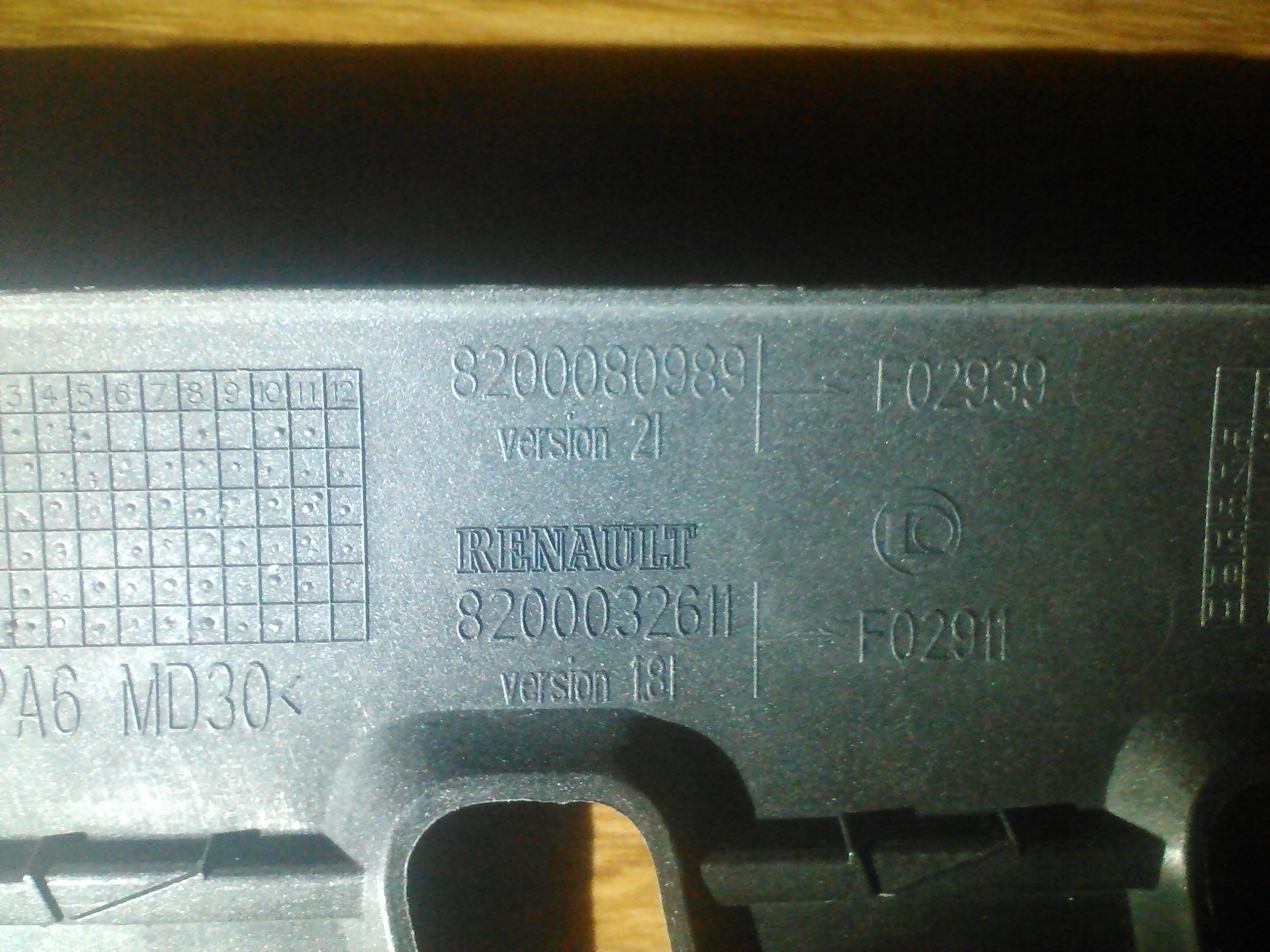

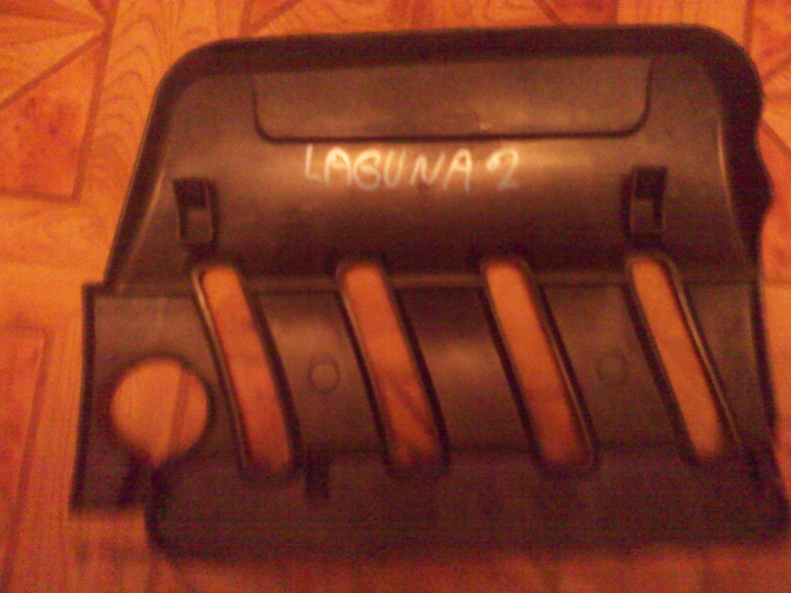

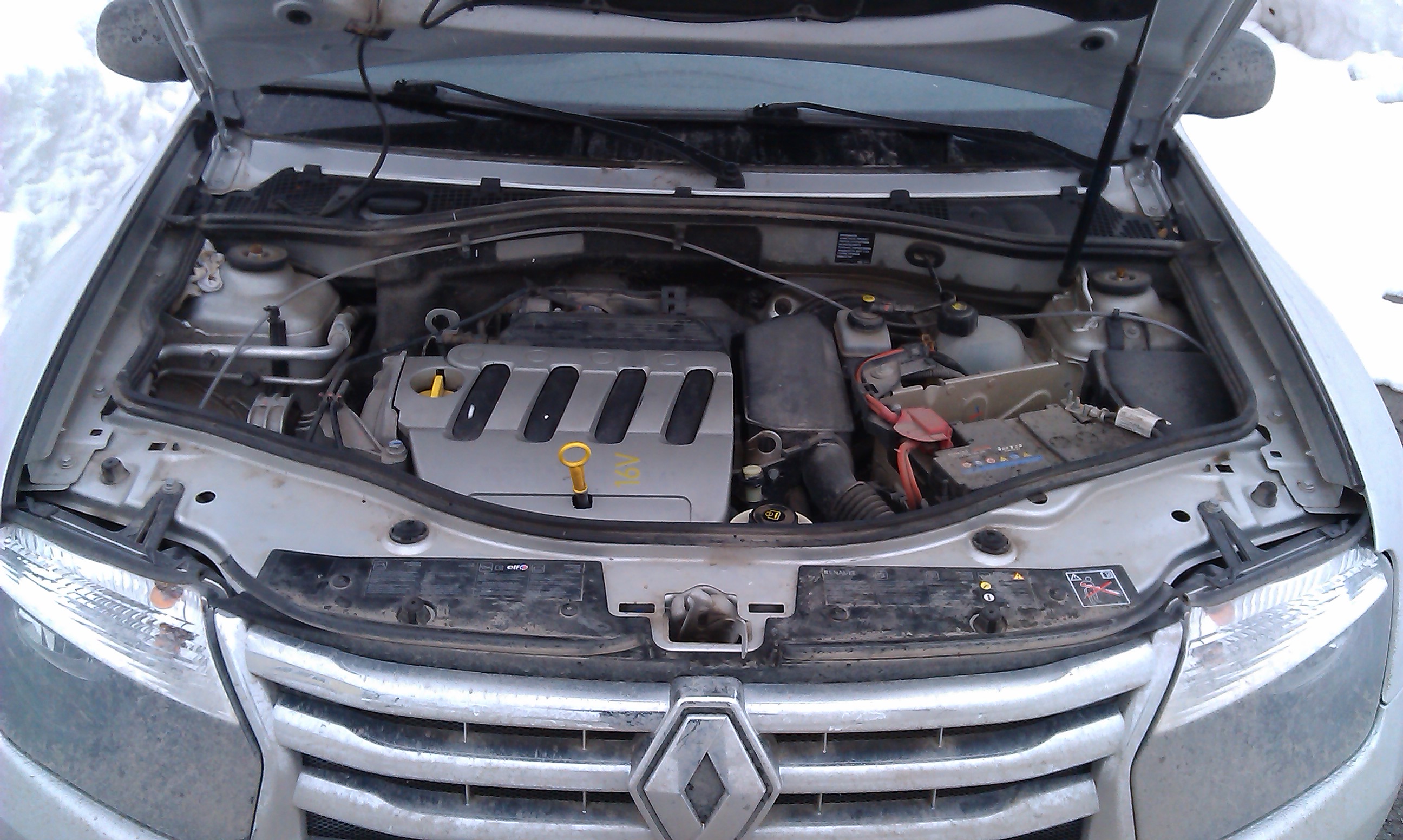

Всё,друган привез крышечку!
Отмыл-она как новая!
Всем,кто будет приобретать на разборке,смотрите крепление!

Парни будите ставить эту крышку совет-сначала прикрутите на саморезы (самые короткие как для монтажа подкрылков на наши тазы) те металлические клипсы спереди (2 штуки) в которые входят передние крепления крышки.Иначе при её съёме эти металлические клипсы отлетают на УРА и теряются в подкапотном пространстве навечно.Смотрите мой бортовик (2.0 бензин

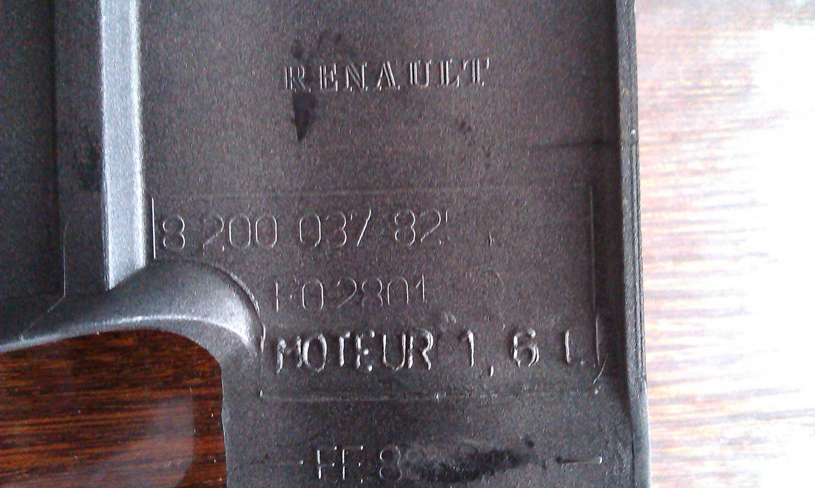

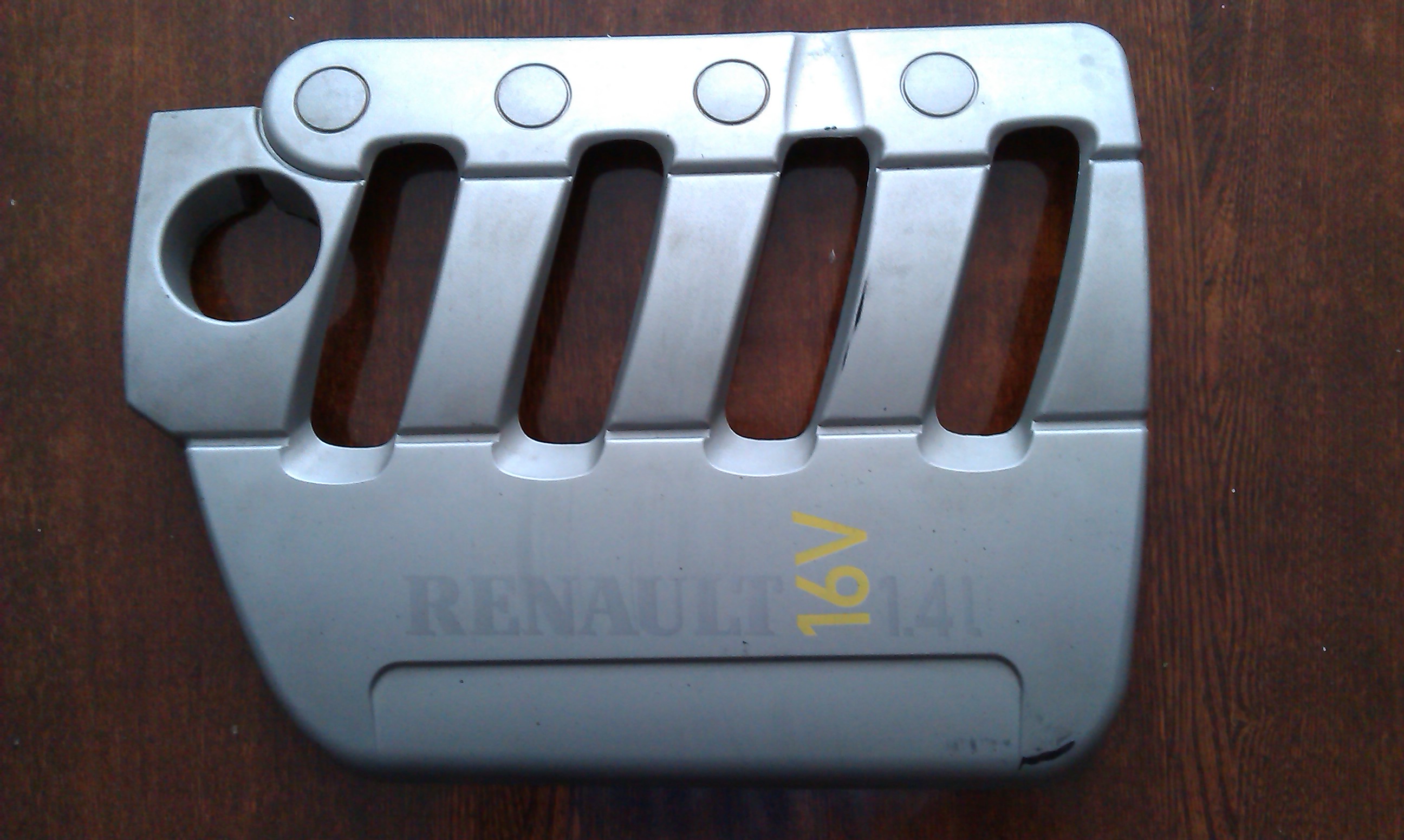

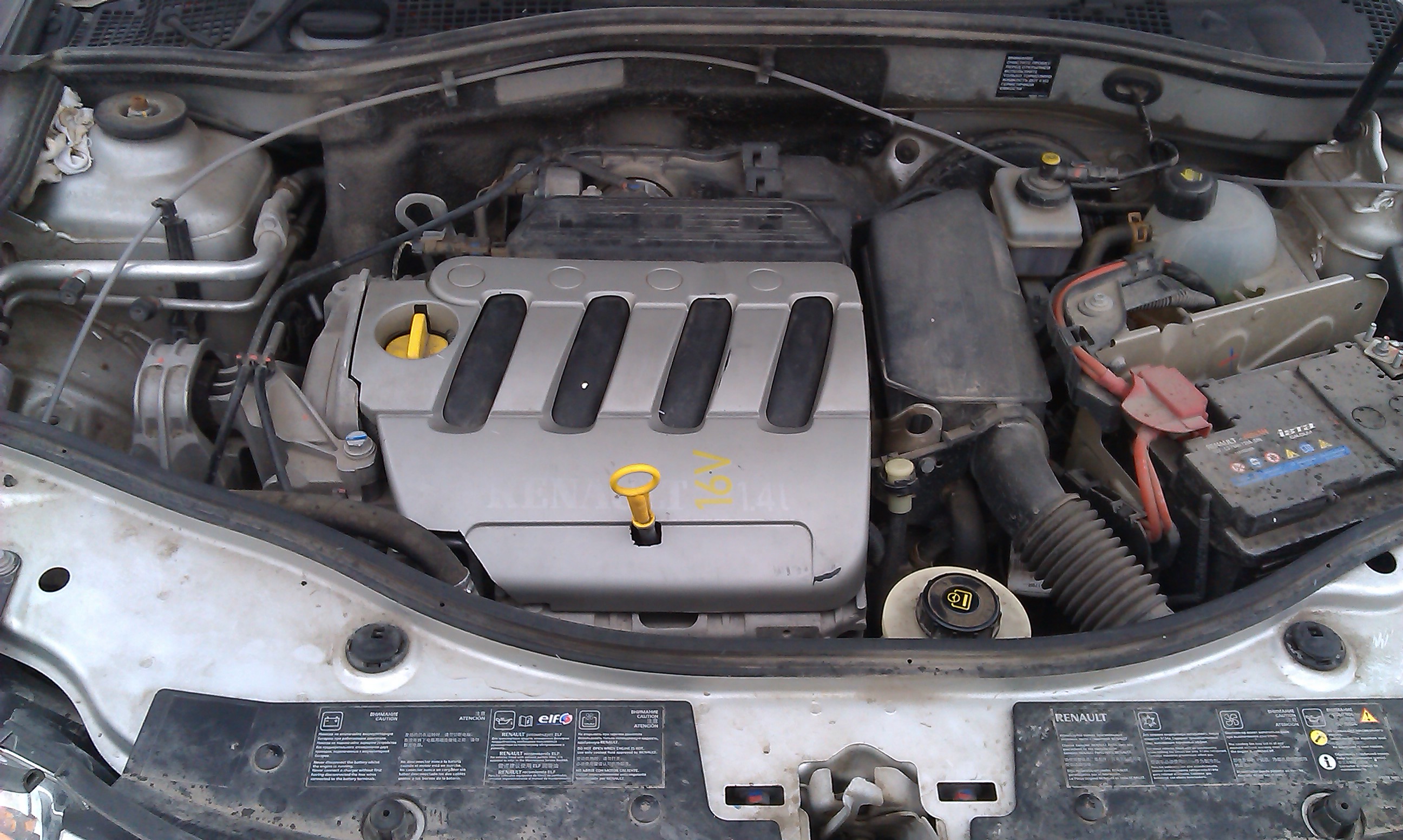

Отвечу сам на свой вопрос. Подходит с небольшим колхозом. Небольшой фотоотчёт. На вопросы по колхозу готов ответить.
P.S. За 5 600 меня бы жаба задушила. С ебэя дешевле заказать.
P.S. 2 Кто будет брать на разборках внимательно смотрите крепления не сломаны ли.
Подитожу для 1.6. Подходят с небольшими переделками и 82 00 037 823 и 82 00 037 825. Без переделок вообще или совсем с минимальными смогут обойтись только владельцы БЕЗ кондея. У 82 00 037 825 есть выштамповка под тросовый привод газа, у 82 00 037 823 её нет. Вот и вся разница пожалуй между этими двумя крышками.
