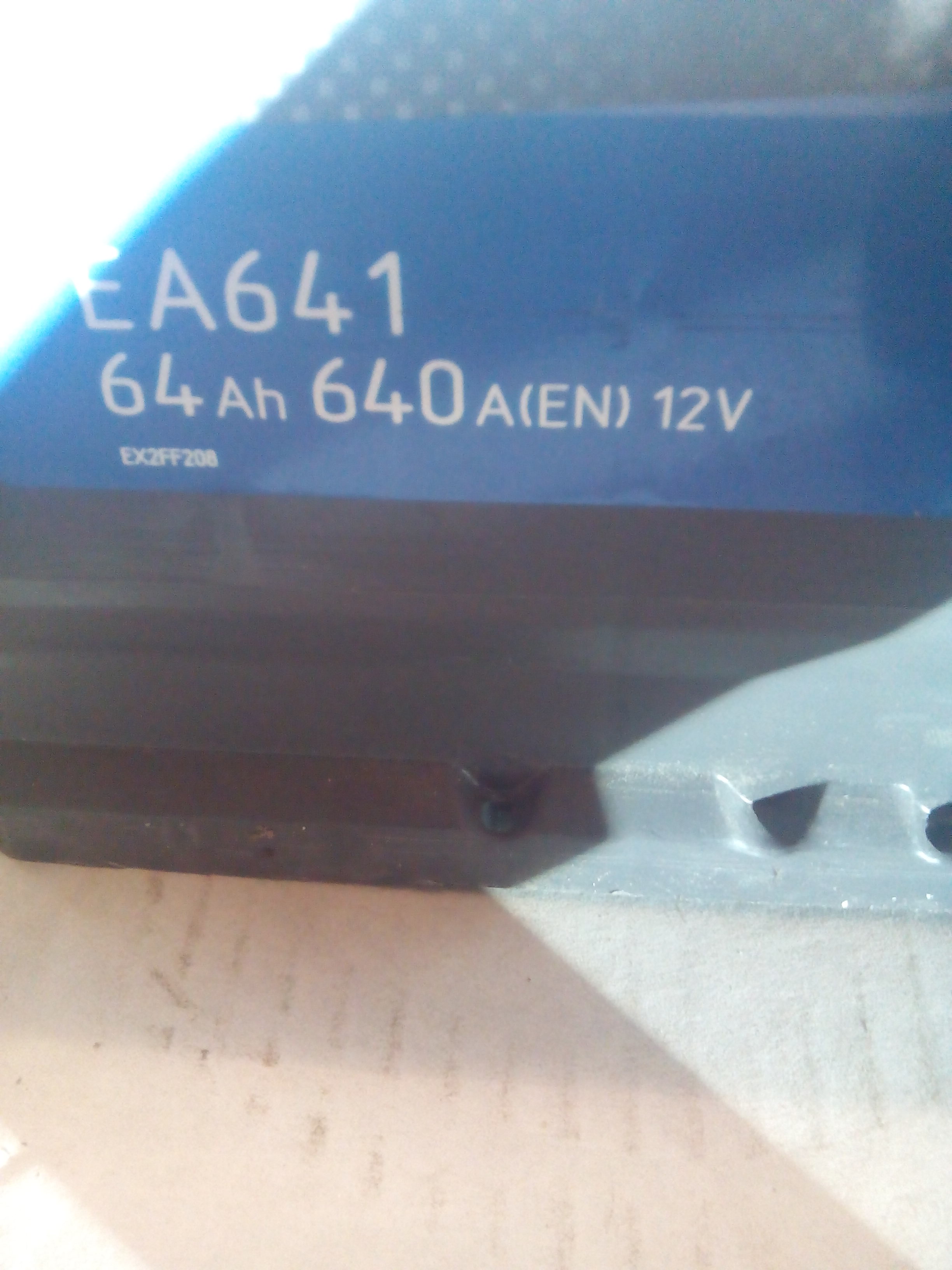

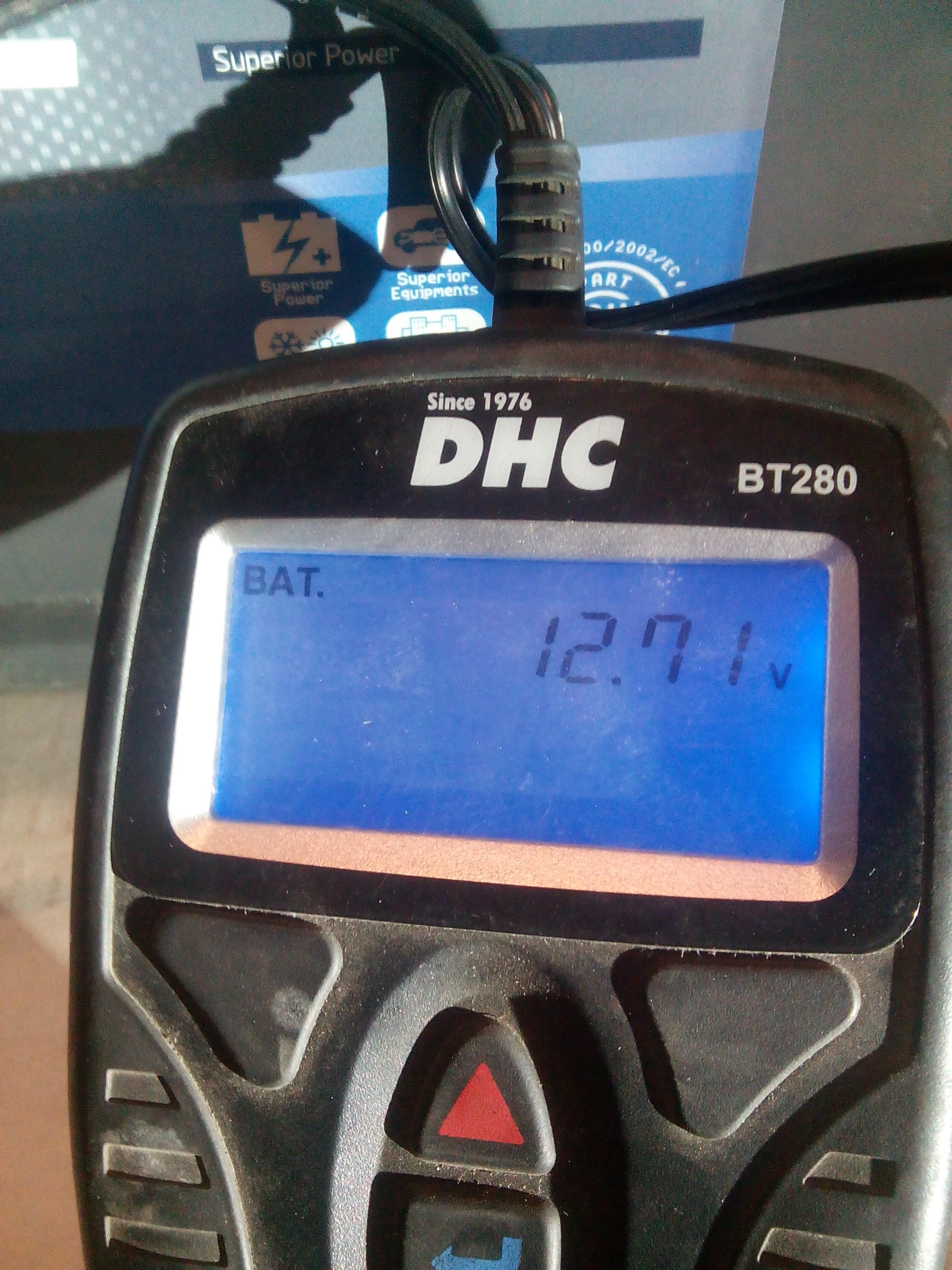

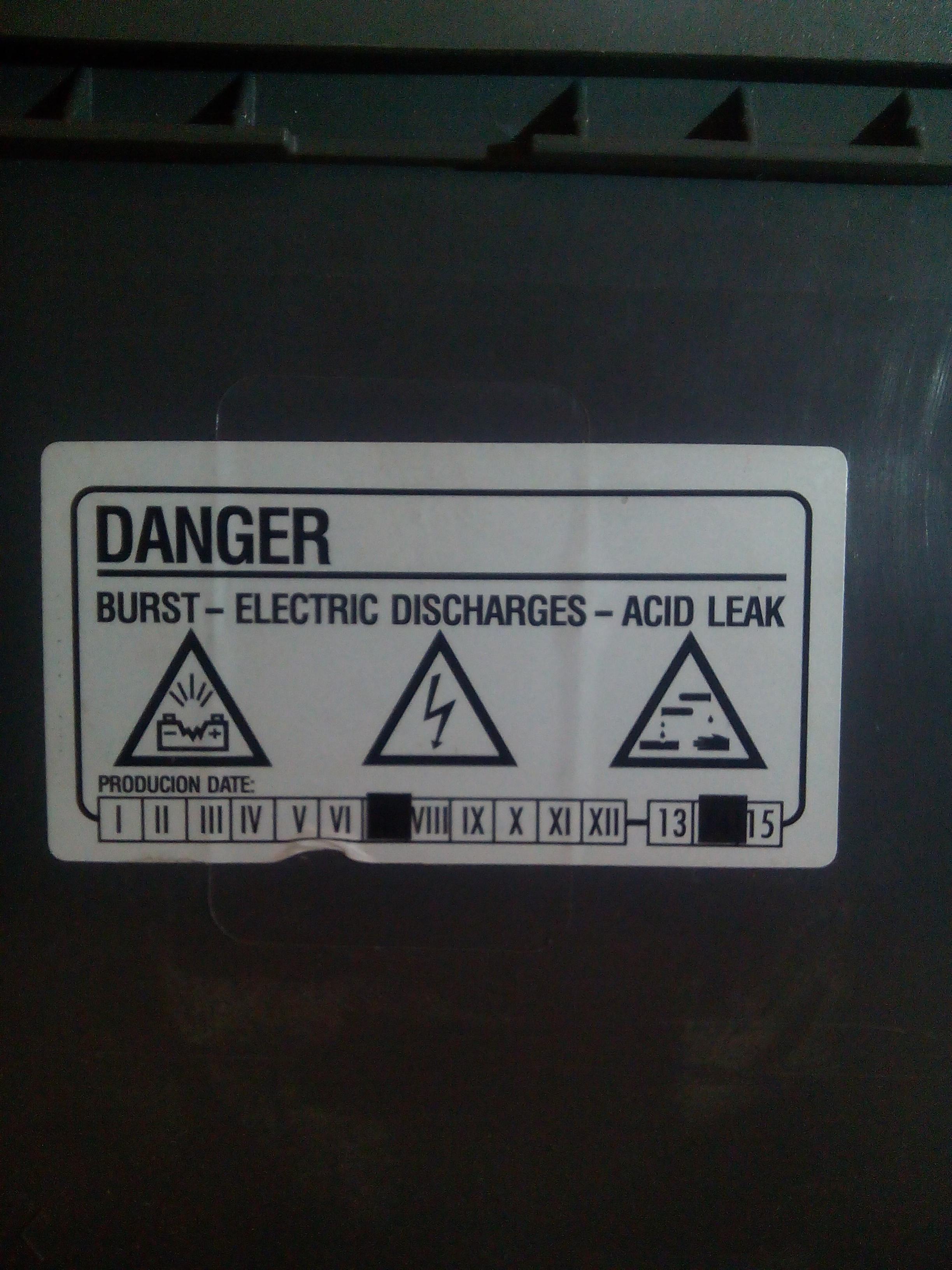

Друг попросил выбрать ему АКБ . Мотаться по магазина не было особого желания .Выбирал на сайте Юлмарта .
Дешевые не рассматривал Приглянулся вот этот вроде батарейка премиум класса а цена низкая https://www.ulmart.ru/goods/559714
Почитал отзывы. вон оно как ... Ругаются говоря что не свежие. Но мне известна эта марка по CENTRA FUTURA 60AH 600A (стоит на одной из машин ) сопротивление очень маленькое за счет этого успевает заряжаться даже при коротких городских поездках . А технология CENTRA и EXIDE Premium одинакова Долго не дума заказал .
На пункте выдачи проверил его полностью .
1 Дата 07 2014 года . 18 месяцев долго лежит !!!
А теперь самое интересное ...
2 Напряжение на клеммах 12,71 .
3 ток холодного пуска 635 А (EN) должно быть 640.
Отличный результат по низкой цене !!! Все благодаря технологии АКБ и соблюдения правил хранения .
Завтра на 100 % заряд . Думаю ток холодного пуска после заряда будет под 700А.

Цена только у этого "Премиума" совершенно не премиум)

Согласен ,аналогичный только другой полярности стоит 5 220 руб.
