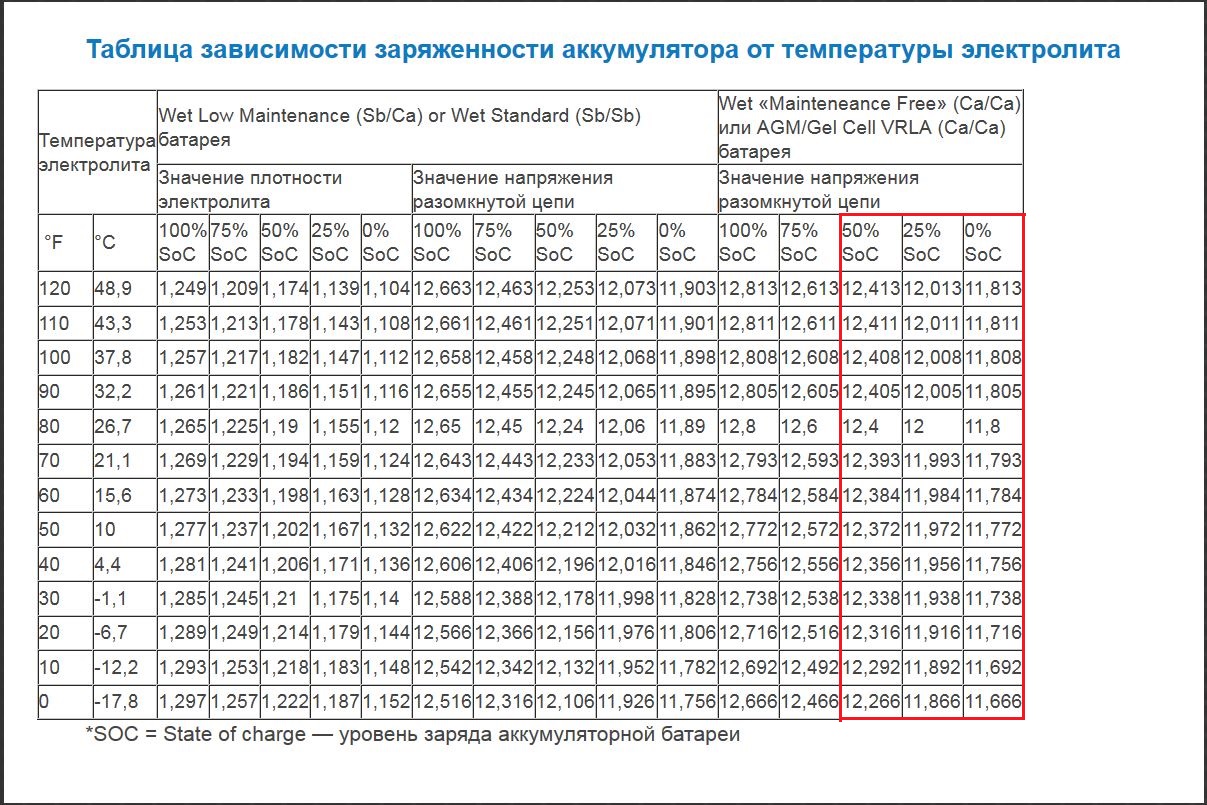

19.01.2016, 08:28
#2074
Регистрация: 17.08.2015
Сообщений: 3,363
Время онлайн: 1 г. 3 мес. 2 нед. 5 д. 37 мин. 4 сек.
: 2574
Адрес: Павлодар, РК
Re: Аккумулятор
Как-то к этой таблице у меня больше доверия.
Взято от сюда http://batteryservice.ru/support/soc/
19.01.2016, 09:42
#2075
Регистрация: 23.08.2013
Сообщений: 2,798
Время онлайн: 1 г. 3 мес. 2 д. 4 ч. 46 мин. 7 сек.
: 2967
Был(а): 14 июн 2025 22:00
Re: Аккумулятор
Все эти таблицы -это конечно хорошо...НО- мы не знаем какой плотности изначально был залит аккумулятор (разбег 1,25- 1,30)..Если бы сами заливали- тогда можно смотреть на табличчки..
19.01.2016, 10:51
#2076
Регистрация: 25.10.2014
Сообщений: 2,817
: 4679
Был(а): 09 июн 2025 01:36
Автомобиль: Laguna 3 M9R AJ0
Re: Аккумулятор
Сообщение от vov-ka
Да и проверку "напряжения разомкнутной цепи" надо проводить на хорошо отдохнувшем от зарядки и разрядки АКБ. Ждать, как правило, не интересно.

19.01.2016, 20:16
#2080
Регистрация: 04.01.2013
Сообщений: 2,046
Время онлайн: 5 мес. 3 нед. 2 д. 19 ч. 24 мин. 2 сек.
: 3574
Был(а): 19 июн 2025 10:30
Адрес: Лен. обл. Всеволожск
Re: Аккумулятор
Табличке в посте № доверять не следует. Она пригодна только для конкретного АКК с залитым изначально электролитом плотностью 1,27. При плотности 1,21 у меня напряжение НРЦ посли 10 часов отстоя 12,7В.
