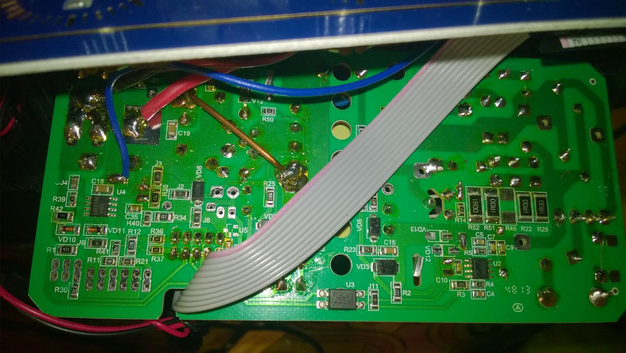

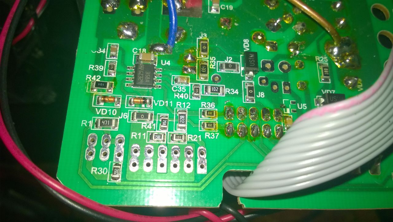

Парни, а кто нибудь у модернизированных зарядников Кулон 715-D, максимально возможную регулировку напряжения поднимал перепайкой cmd-сопротивления? (в последних Кулонах 715 нет подстроечного RP5, максимальное напряжение 15,4В)
Нашел по данной теме такую инфу.
Может кто профессионально в этой теме разбирается, "повангует" по фото какой мощности нужен CMD (R21). Вот такой по ссылке не подойдет, он ведь 12кОм?

Если конкретно надо поменять этот резистор, то совсем не обязательно нужен SMD, подпаять любой сверху платы, будет держатся на ногах.

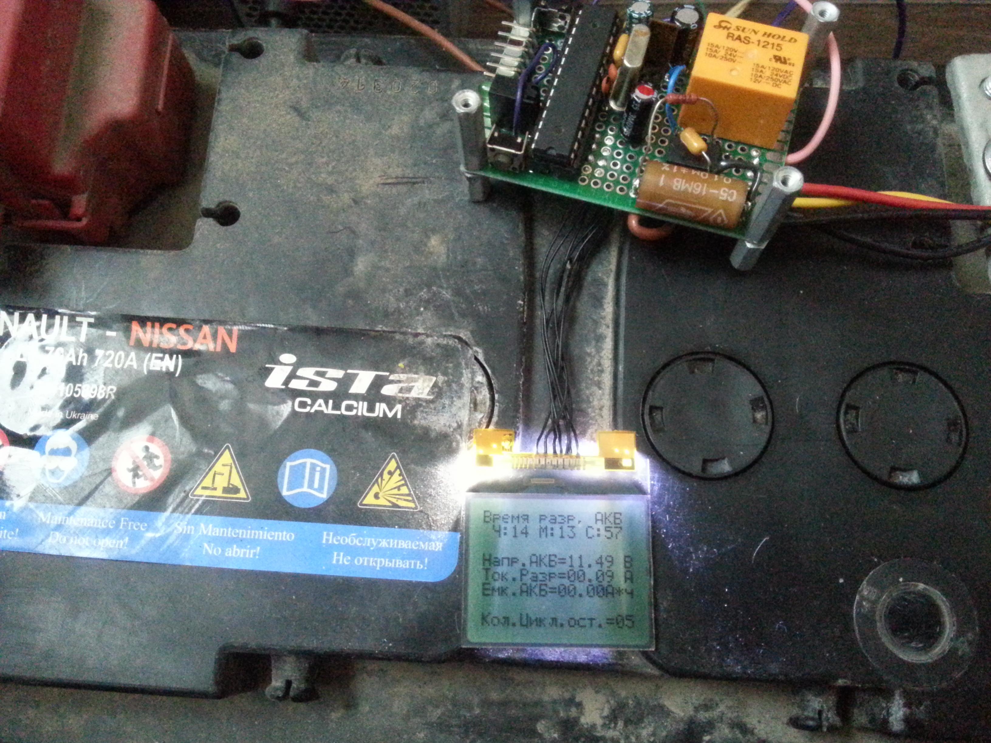

С момента начала разряда прошло 14 часов, на АКБ 11,25 В разряд продолжается, разряжать буду до 11 В, до 10,8 не хочется, хватит АКБ глубоких разрядов.
Как-то так, мне нравится.

Re: Аккумулятор
Разряд окончен. Получилось время разряда 14,23 часа, отданная ёмкость 59,00 Ампер*часа. Не плохо для двухлетнего АКБ.
Пусть даже если и ошибся на 5 Ампер*часа из-за всяких ошибок. Я доволен.
На фото напряжение на АКб на ХХ.

Сообщение от Scorp 3
А CMD лепят, чтобы врага запутать?  Все равно какой-то номинал по мощности Вт и для обычного резистора определиться бы...
Если кто интересуется прибором, приобрел на данный момент дешевле в инет-магазине по ссылке (2499р), чем у производителя (2800),
или в любом автомагазине 3000р в среднем по району.
Производитель предлагает две модели с повышенным напряжением: 912 wi-fi за 6250р и достаточно недорогая модель Кулон 405 (1730р), но там ток ограничен 6 А, напряжение по моему ступенчато программируется (6,9,12,16,18 В).

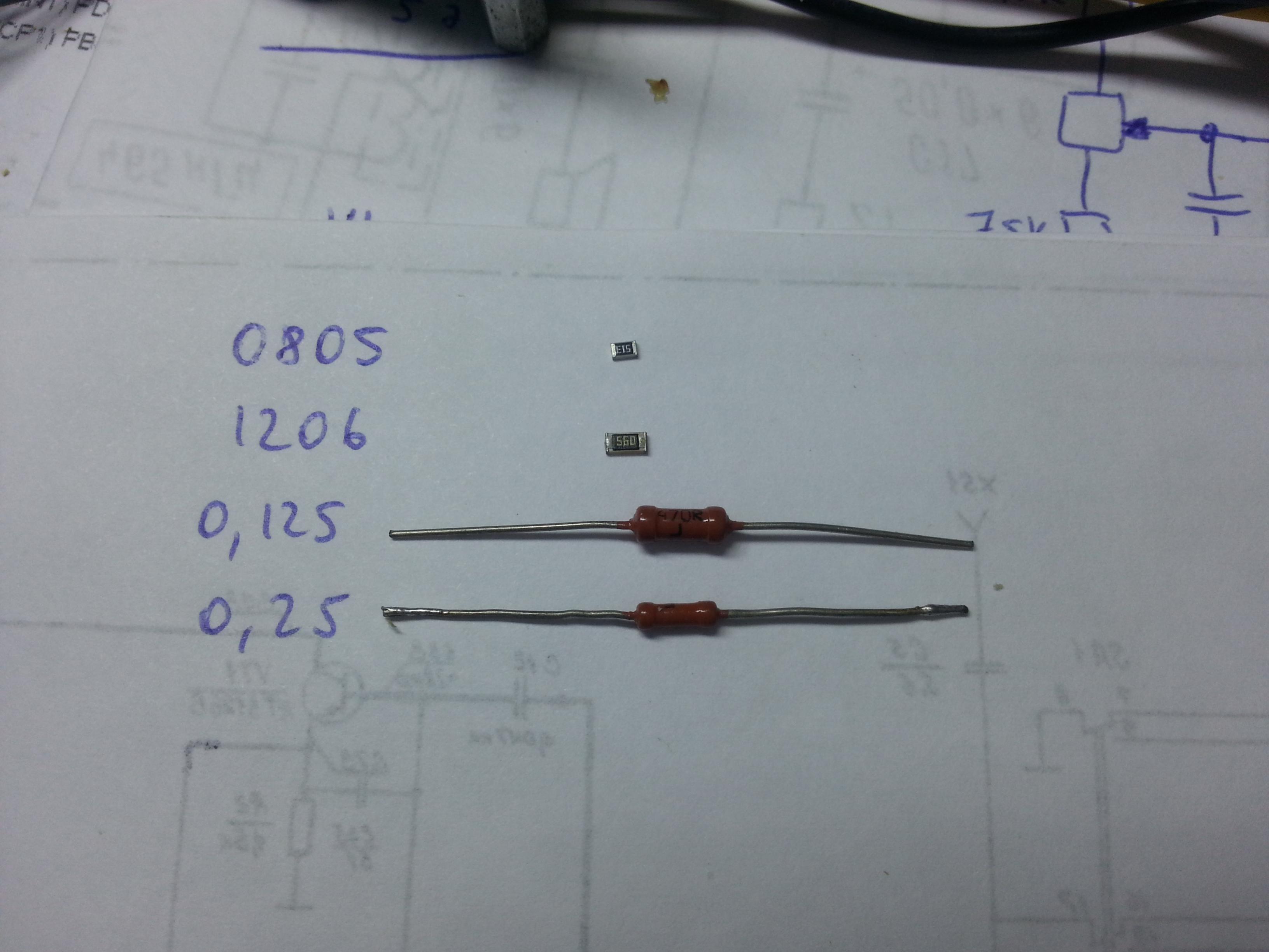

Как я понял по фотке резистор в корпусе 1206, на память 0,05 Вт рассеиваемая мощность. Резисторы нашего производства меньше 0,125 Вт в живую не видел.

Прикольно. На плате контроллер ATMega?
28.01.2016, 13:05
#2198
Регистрация: 20.11.2013
Сообщений: 1,280
Время онлайн: 2 мес. 5 д. 19 ч. 30 мин. 41 сек.
: 2188
Был(а): 04 мар 2025 07:13
Адрес: Саратовская область
Автомобиль: Duster diesel+ESP
Re: Аккумулятор
Да, 48-я. Дисплей от nokia1100.

Вот фотки для сравнения. Я как всегда не внимательный и слепой. прочитал R12, он как раз в корпусе 1206, вот R21 как раз в корпусе 0805 и номиналом 10 ком.

Спасиб огромное! Я для начала взял обычное сопротивление полуватное на 12 кОм попробовать. По ссылке выше от larsic12, тоже много интересного. Но там и так еще работы  православную КПТ-8 подмазать, на винты пересадить, радиаторы модернизировать, провода для зарядки и обвязку на крупнее квадратом заменить. Пока только вентилятор на подшипниках за 230 руб взял 12-ти вольтовый 60х60
