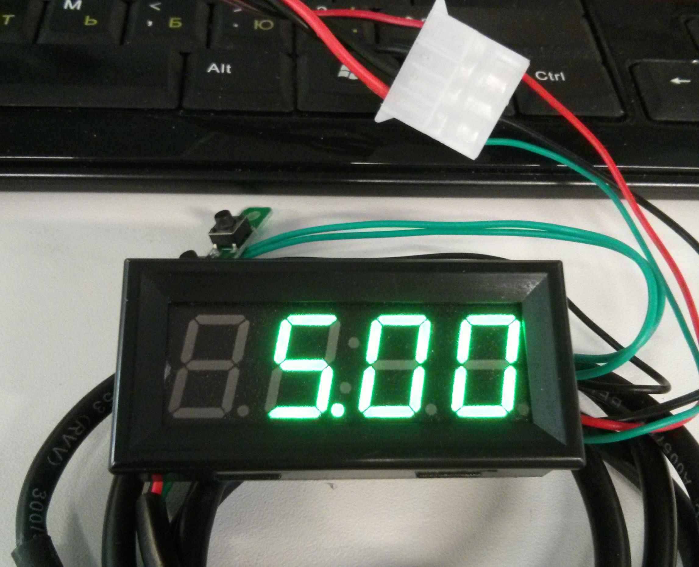

Поставил себе вольтметр цифровой, очень удобно. После включения зажигания видишь напряжение батареи. После запуска двигателя можно наблюдать процесс зарядки, время заряда может о многом рассказать.
Вот такой поставил...
Ничего Вам вольтметр не скажет!!!! кроме напряжения в бортсети...

Вам не скажет, а мне говорит), он же мой. Включаю и смотрю остаток напряжения на батарее, завожу каждое утро в одно время. Кроме того вижу какое напряжение перед выключением зажигания. Если вместо 12,6 при выключении зажигания 12 вольт, значит полностью не зарядился и т.д.
У течка штука более тонкая. Но для общей информации мне и этого достаточно.

ИМХО и вольтметр без амперметра имеет право на жизнь. Но мне больше понравилось, как вставляли в плафон бескорпусный от http://www.12v.ru. Сам же смотрю на приборчик температура ОЖ + вольтметр по CANу

Да, видел в плафоне, хорошая штука, у меня он в правый бок кармана-заглушки вставлен, это заглушка вместо магнитолы.
Игрушке уже больше года, смотрю каждый день).
