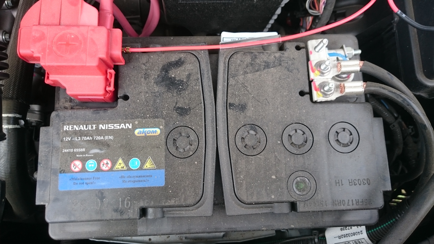

Смотрю, на рестайл стали ставить аккумулятор Аком

Аарн, а модель аккумулятора случайно там не указана?

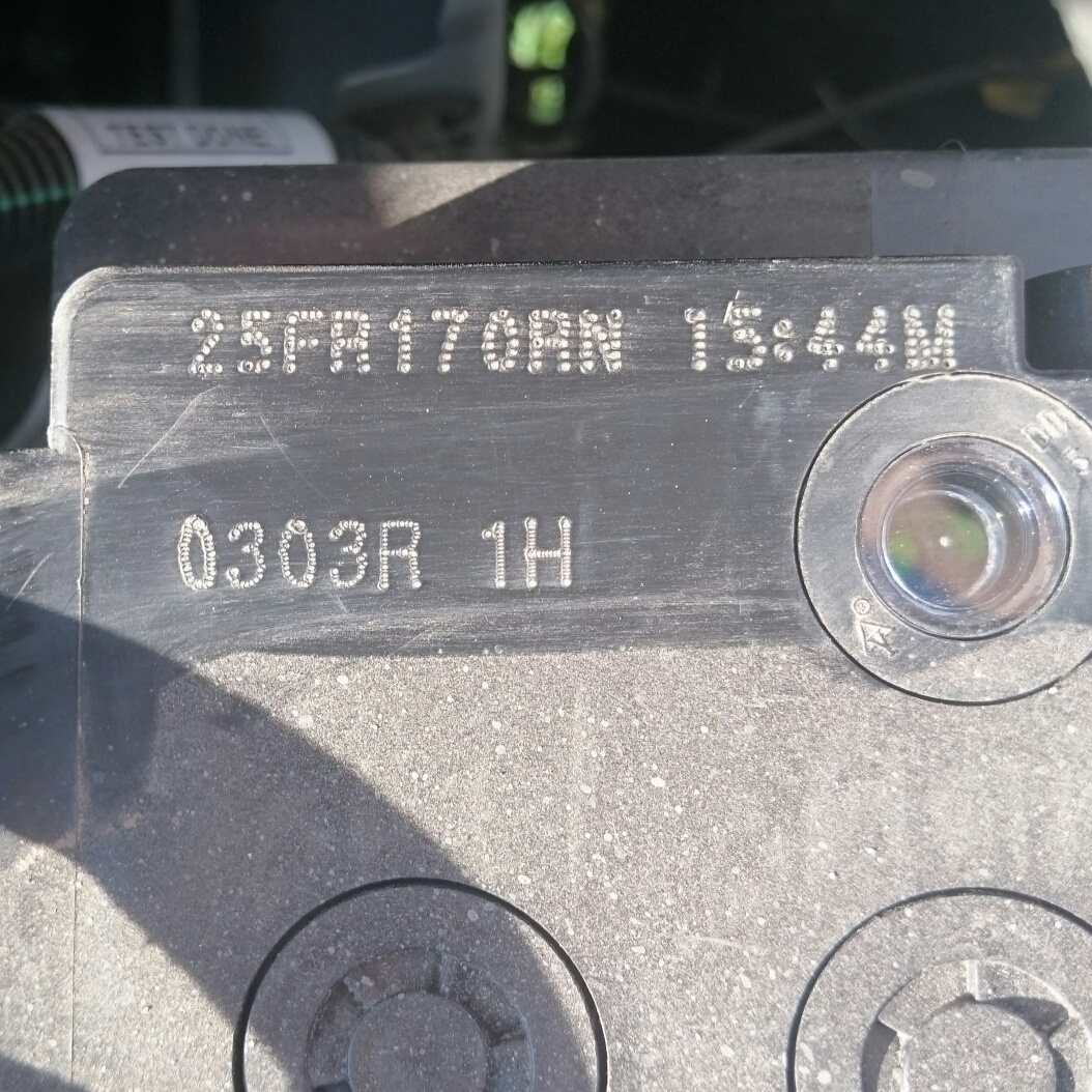

Сообщение от Zamok_Samara
К сожалению только то, что на фото. Вот еще какие-то коды

Самое интересное, что на их сайте в подборе по модели авто дастера нет, а под капотом аккум есть http://www.akom.su/acum_select/

Сообщение от Ворчун2014
Эту модель и не будут указывать !
Существует целая линейка АКБ которые поставляются только авто производителям . На прилавках в магазинах их не найдете .
