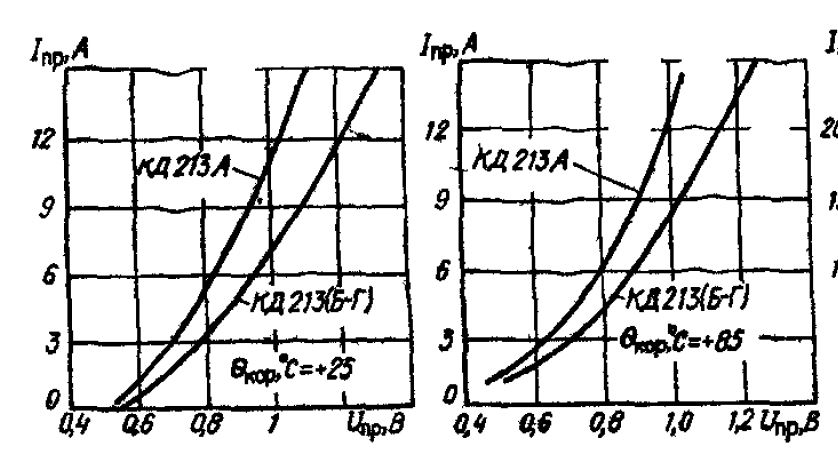

Сообщение от Scorp 3
... Только у диода характеристика очень нелинейная, чем больше ток через него, тем больше падение напряжения на нем и тем больше напряжение зарядки...
Все с точностью до НАОБОРОТ.
Это на линейном резисторе "чем больше ток через него, тем больше падение напряжения на нем"
U=I*R
А на диоде в прямом направлении благодаря нелинейности поддерживается относительно стабильное напряжение в широком диапазоне тока. Для кремниевых диодов 0,7-1,0В Для диодов Шоттки около 0,3В
Вольтамперные характеристики диодов доступны в ЛЮБОМ справочнике и даже в ШКОЛЬНОМ учебние.
Сменил Сандерко на Дусю...

Сообщение от d-r Gashe
График с паспорта. Чем больше ток, тем больше падение напряжения (прямое напряжение) на нем. Нужно было поднять напряжение на РР на 0,5В. Специально подбирал диод с крутой характеристикой. В реале напряжение поднялось 0,7-0,9В и плавало от нагрузки.
Ну так и надо согласится с моими доводами и признать свои утверждения (пост 3112) ложными. На графиках прекрасно видно, что увеличение тока через диод в 2-3 раза приводит к увеличению падения напряжения всего на 20% именно из-за нелинейности..Разумеется коэффициент стабилизации не очень высок, но он есть. На резисторе с линейной характеристикой это было бы 200-300%.

На ВАЗ штатный реле регулятор (номер генератора не помню) устроен так: Питание на РР и возбуждение получает с отдельного трехфазного однополупериодного мостика, данные о выходном напряжении генератора берет то же с этого места. Что бы обмануть РР и поднять напряжение генератора, надо подать на него напряжение меньше (в моем случае нужно было на 0,5В). В разрыв провода ставится диод с прямым напряжением равным величине, на которую надо поднять выходное напряжение генератора. Генератор в этом случае думает, что выходное напряжение низкое и увеличивает ток на возбуждение.
Т.е. чем выше ток через этот диод на возбуждение, тем больше падение напряжения на этом диоде, тем больше выходное напряжение генератора. Что не так? Убирайте из предложения любое из трех утверждений, два оставшихся будут верны.
В конечном счете вопрос был решен установкой украинского РР, который данные о напряжении брал непосредственно с выходной клеммы генератора и имел более высокое напряжение регулирования. Некоторые продвинутые пользователи тянули этот вывод к аккумулятору.
Последний раз редактировалось Scorp 3; 18.12.2016 в 07:50.
