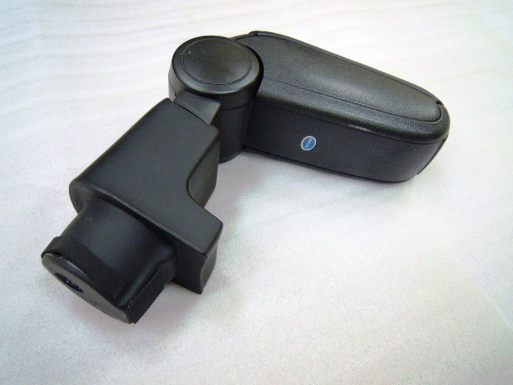

покупаем подлокотник в ексисте.
внешний вид до установки:
отсоединяем верхнюю накладку. она просто на защелках:
откручиваем винты: (есть еще гайка по центру и винт ближе к пассажирам)
и снимаем весь тоннель целиком:
отсоеденяем все провода
поле деятельности
режем ковролин, откручиваем 1 винт крепления сиденья
вставляем кронштейн
и двигаем назад до упора
закручиваем все винты
вуаля, готово. тоннель пока на ставлю, буду терзать авто дальше
