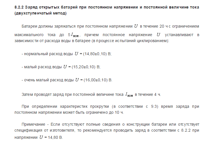

Сообщение от Scorp 3
это конечное напряжение 16..16,2В. И важно было это услышать именно от производителя на фоне слухов
У АКОМа такая рекомендация уже 100 лет в обед на оф сайте.
2 Подготовка АКБ к эксплуатации (выполняется торгующей организацией)
2.1 Проверить АКБ внешним осмотром на отсутствие механических повреждений, трещин, сколов, негерметичности на корпусе и на полюсных выводах.
2.2 Проверить напряжение на полюсных выводах. При напряжении менее 12,6 В АКБ необходимо зарядить. Заряд АКБ необходимо проводить при температуре электролита более 0ºС. Перед началом зарядки необходимо выкрутить заливные пробки (при их наличии) и оставить их в по-садочных гнездах крышки. По окончании заряда, прежде чем завернуть пробки, необходимо извлечь их из заливных отверстий для выхода скопившихся газов и выдержать в таком состоя-нии батарею не менее 20 минут. Во время заряда периодически проверяйте температуру элек-тролита и следите за тем, чтобы она не поднималась выше 45ºС. Начинать заряд рекомендуется током не более 5% от номинальной емкости в течении двух часов, с последующим повышени-ем тока зарядки до 10% от номинальной емкости (например для АКБ номинальной емкостью 55 А•ч ток зарядки равен 5,5 А). Для эффективной и полной зарядки АКБ, изготовленных по технологии Ca/Cа зарядное устройство должно обеспечивать зарядное напряжение 16,0 В, для малосурьмянистых и гибридных батарей - 15,2В. Критерием окончания заряда является дости-жение плотности 1.27 г/см3, при невозможности контроля плотности, окончанием заряда мож-но считать падение зарядного тока до 0,5-1А и его стабилизация в течении 2-х часов.
пруф

Еще немного официальных документов. Это и ГОСТа.
