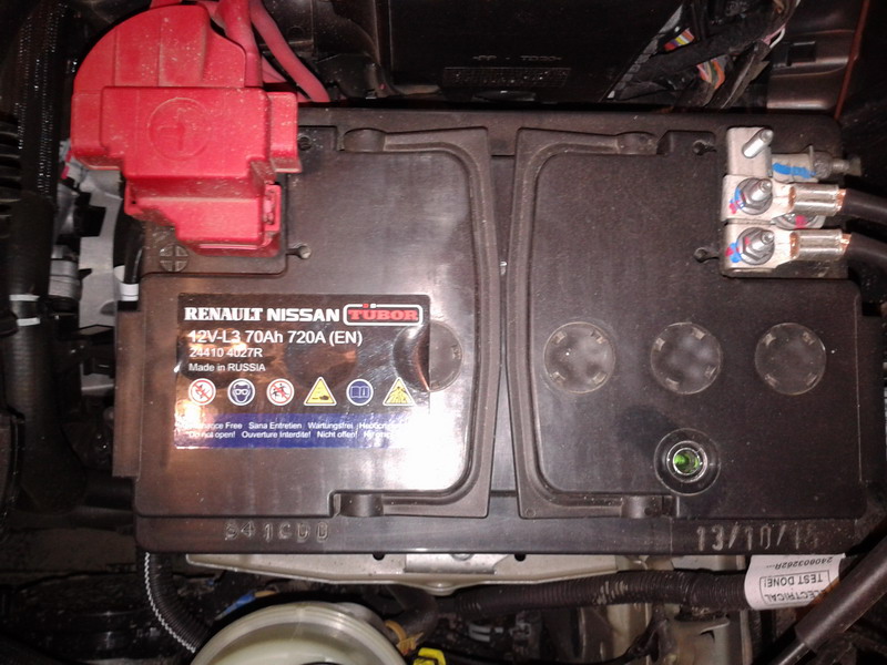

Re: Аккумулятор
Сообщение от морячёк
Посмотрел я у брата аккум,маркировка одина и тотже 244105898R если я правельно понял он 10 года?
---------- Добавлено в 17:30 ---------- Предыдущее написано было в 17:29 ----------
Иста
Нет, это его номер каталожный, дата выпуска на крышке сверху!!!!

Re: Аккумулятор
Буду ездить на своем
,так для общего развития ,на какой крышке?
 Здесь видно!!!

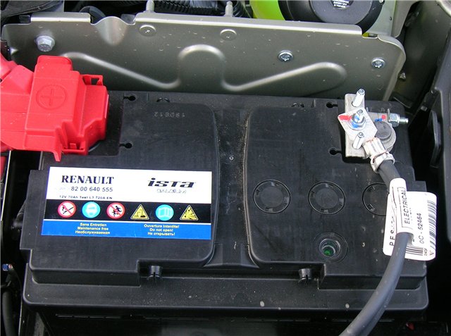

Имя: СЕРГЕЙ
Адрес: Москва-Саранск
Re: Аккумулятор
Сообщение от OLENEVOD
 и здесь!!
