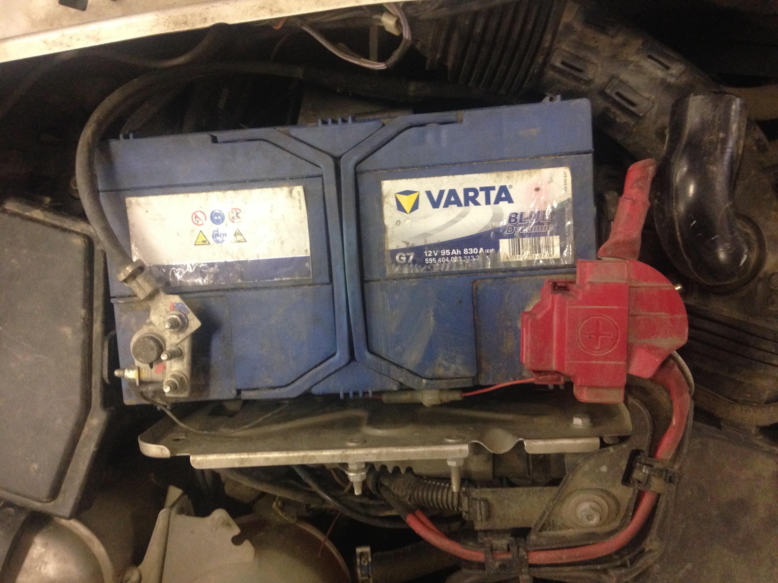

Со скрипом, но влез) завалялся на работе
Если есть на свете рай...

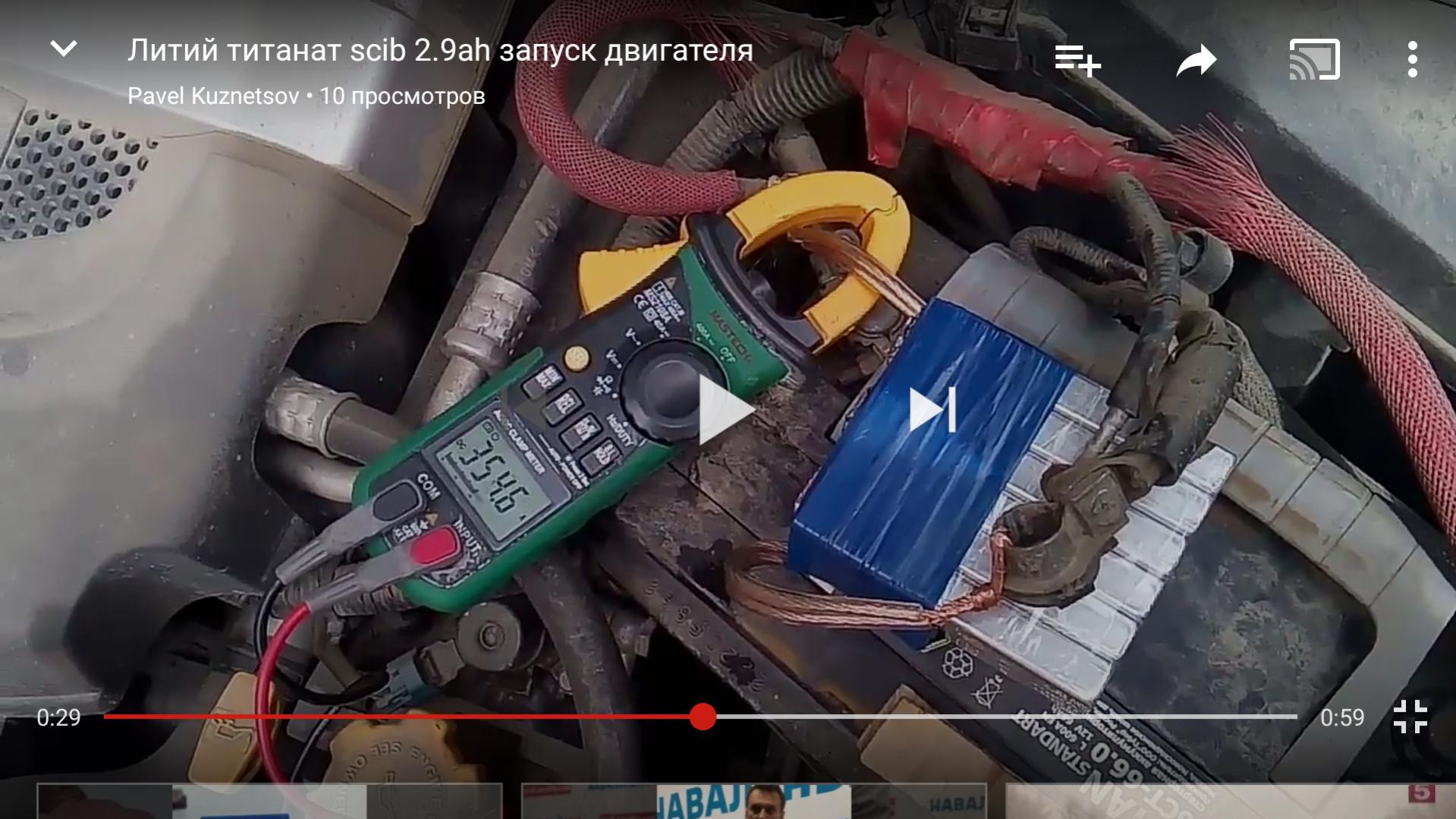

https://www.youtube.com/watch?v=HyN1HcQ6s3M
В пике при пуске на минусах 400А вполне присутствует, заряд после пуска около 90А имеет место быть...

Где то на "трубе" ( https://www.youtube.com/watch?v=8nBRASjG1Qs ) товарищ несколько раз от такой же сборки 2,9А 6S1P движок запускал, пиковые токи запуска больше 350А.
У меня задача другая, - покрасить и забыть...

То что он запускал-не показатель, сколько времени АКБ проживёт после такого пуска? С учётом затрат на эту батарею.
Есть реальные цифры эксплуатации что эта батарея лет так 5 и более работает, что это не на пару лет и по новому батарею собирать?
С дуру можно что угодно установить в помощь АКБ и оно будет работать, а вот сколько лет-другой вопрос.

Чтоб верить ресурсу, не надо нарушать условий, по длительному току уже перегруз.
Ну да ладно, будем смотреть за Вашим опытом, интерес только из-за любопытства.
Я придумал другое решение зимним пускам машины, делаю самокат для зимних поездок на работу, вышел и поехал, не надо идти за машиной 0,7 км, не надо греть, чистить. АКБ литий фосфат 10А*ч 36 В.
У каждого свой подход в меру возможностей и испорченности
Тагдым вам сюды: https://www.youtube.com/user/StolzUser/videos
На зиму титанатка по-лучше ферриков будет, что-то зимой на лисапеде большого желания нет ж. морозить, передвигаться
Самому интересно, как след. зима пройдёт по полному циклу
А я мониторю не только у себя, народ ставит, интересуется, инфа значит копится, чую что долго ждать придётся "на отказ".
Вот дастеровод с нашего форума VladNSK первым полностью заменил штатный свинец 70А (720А) на титанат 30А (900А), схема балансира LTO 6S его разработки, я лишь повторил его опыт + добавил свой вариант применения.

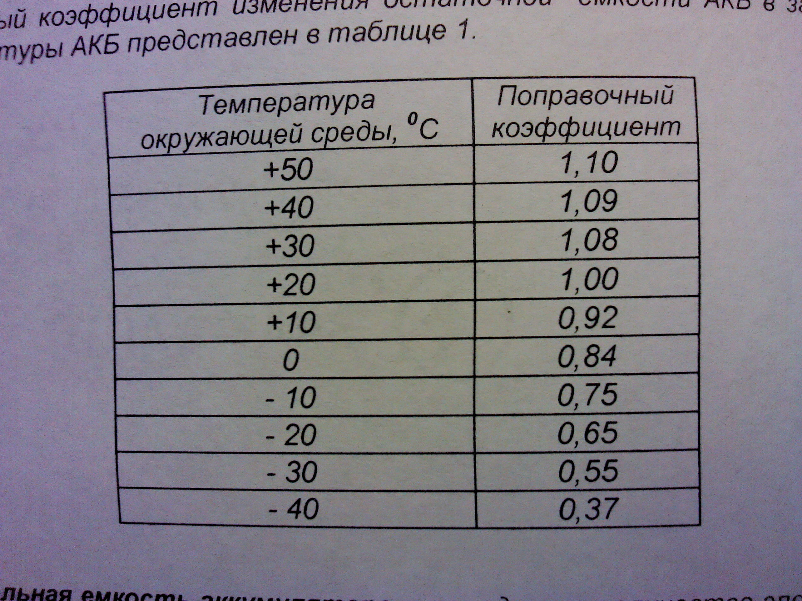

Нужно иметь заряженный аккумулятор, в первую очередь,
а так, стартер берет гораздо меньший ток, я вот про что
Следует иметь ввиду, что при низких температурах, ёмкость АКБ значительно снижается. Например в инструкции к прибору для измерения ёмкости составлена таблица с поправочными коэффициентами в зависимости от температуры АКБ от +50 до -40 градусов. Например при температуре +50 коэффициент 1,1 а при -40 он уже 0,37. Если АКБ 70Ач х 0,37= 25,9 А.ч (это заряженный АКБ). При -20 он равен 0,65х70=45,5 Ач. Замерял ёмкость при -20, показало 30-35 Ач т.е. даже меньше нормы. Соответственно и максимальный ток отдаваемый от АКБ, тоже будет снижен. Снизится время действия этого тока, не поднимется нужная скорость вращения ДВС из-за снижения ёмкости. Если учесть что ещё и масло загустело, то шансы завести ещё ниже, не говоря уж о недозаряде. Некоторые АКБ при ёмкости 70 Ач могут выдавать только 620-680 А.

Сообщение от Strusto
При номинальной мощности нашего стартера 1,1 кВт?
130 -й Зил, емнип, ампер 300 кушал
Своими глазами видел цифру 450 ампер при пуске зимой. Стартер ведь в режиме короткого замыкания.
