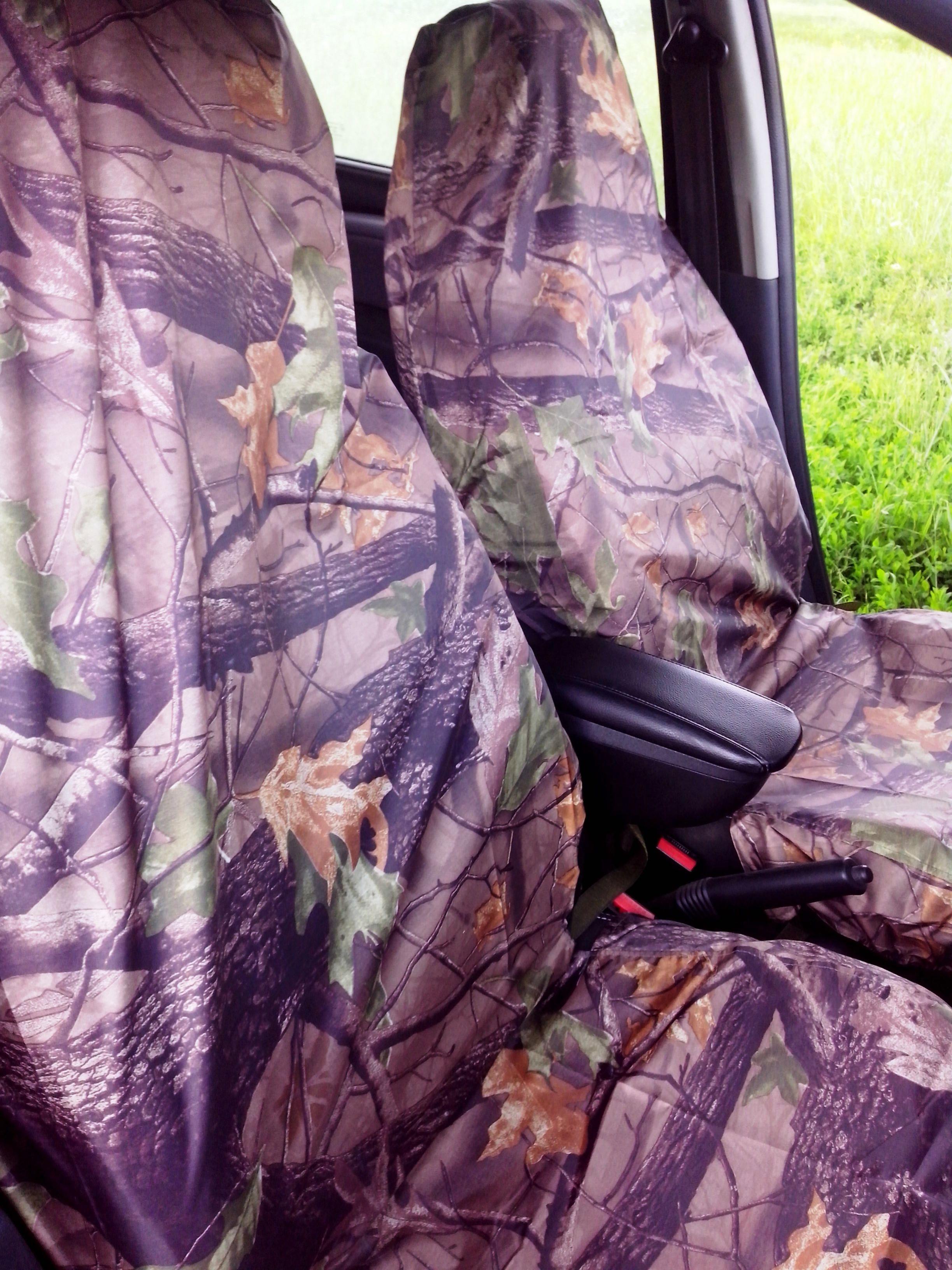

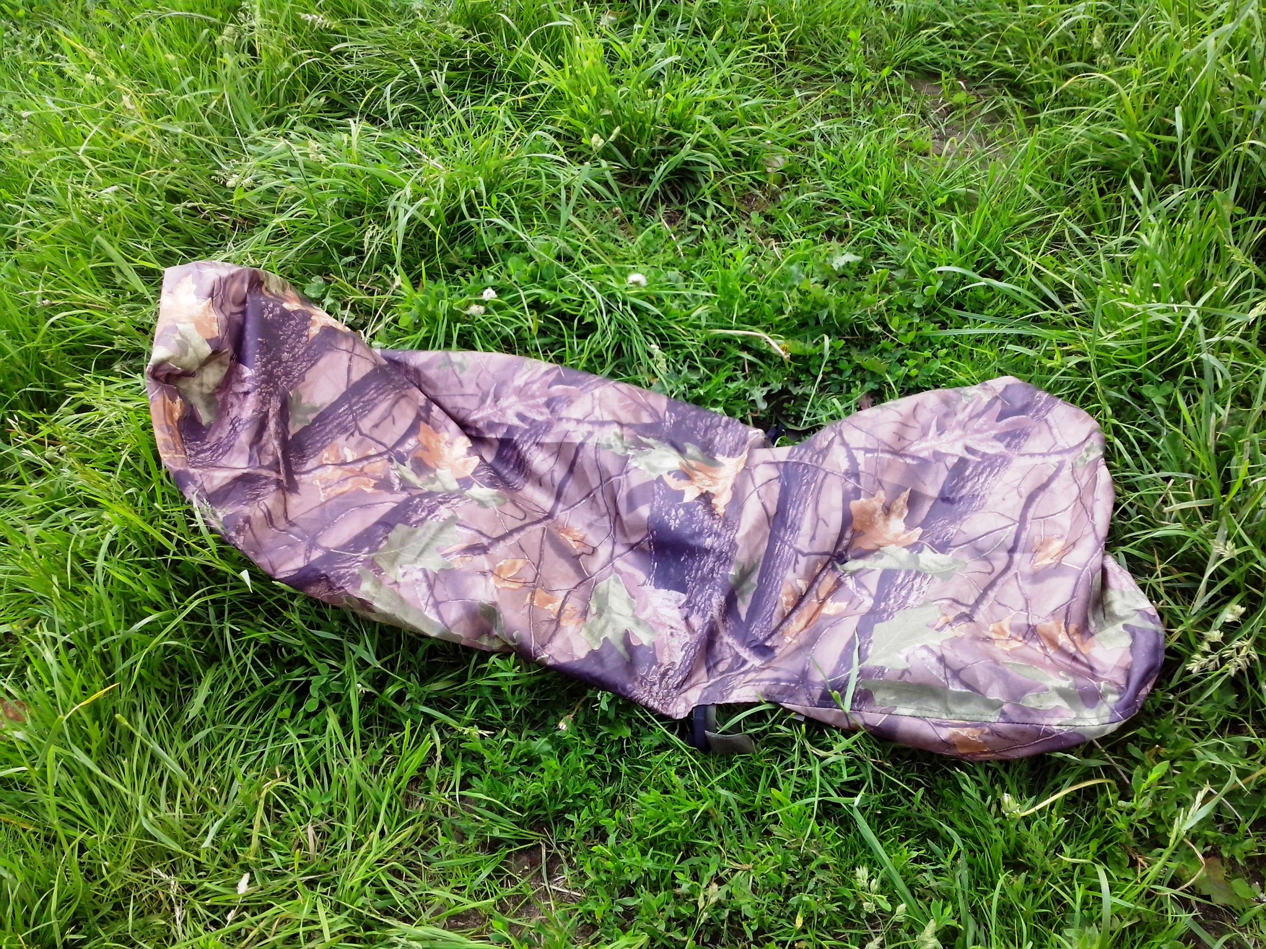

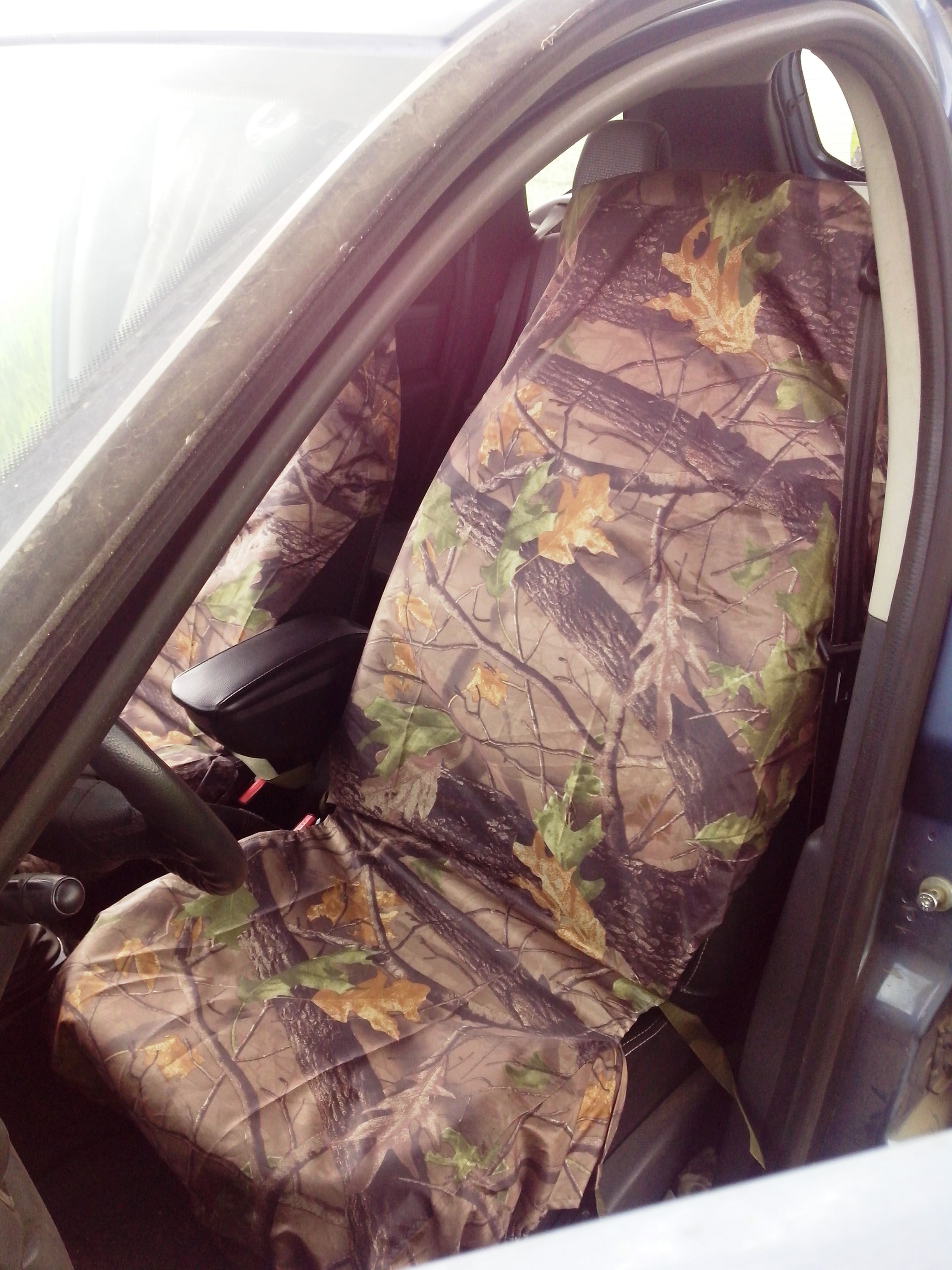

В тему про чехлы вроде не солидно, решил здесь написать. Тем более вещица для внедорожья... Заехал по просьбе одного из наших одноклубников в компанию Коер, что чехлы шьет и увидел у них чехол-накидку непромокаемую на сиденья. Прикупил на передние. Сзади у меня очень редко кто сидит. Цена 1200 руб. За полный комплект 2000 руб. Два чехла надеваются минут за 5, есть липучки и резинки с крючками для фиксации. Резинки коротковаты, крючечки хлипковаты... все как всегда...

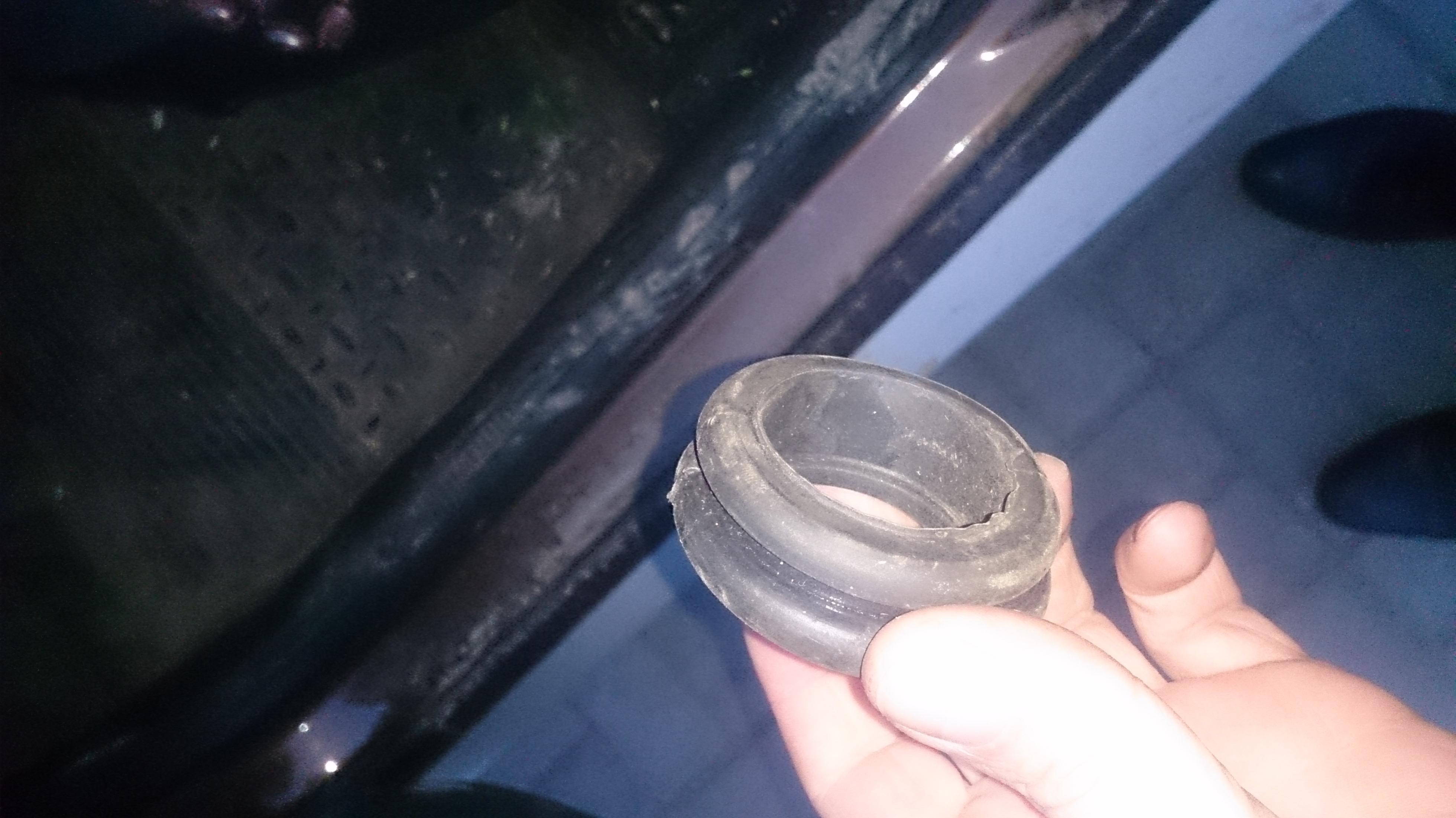

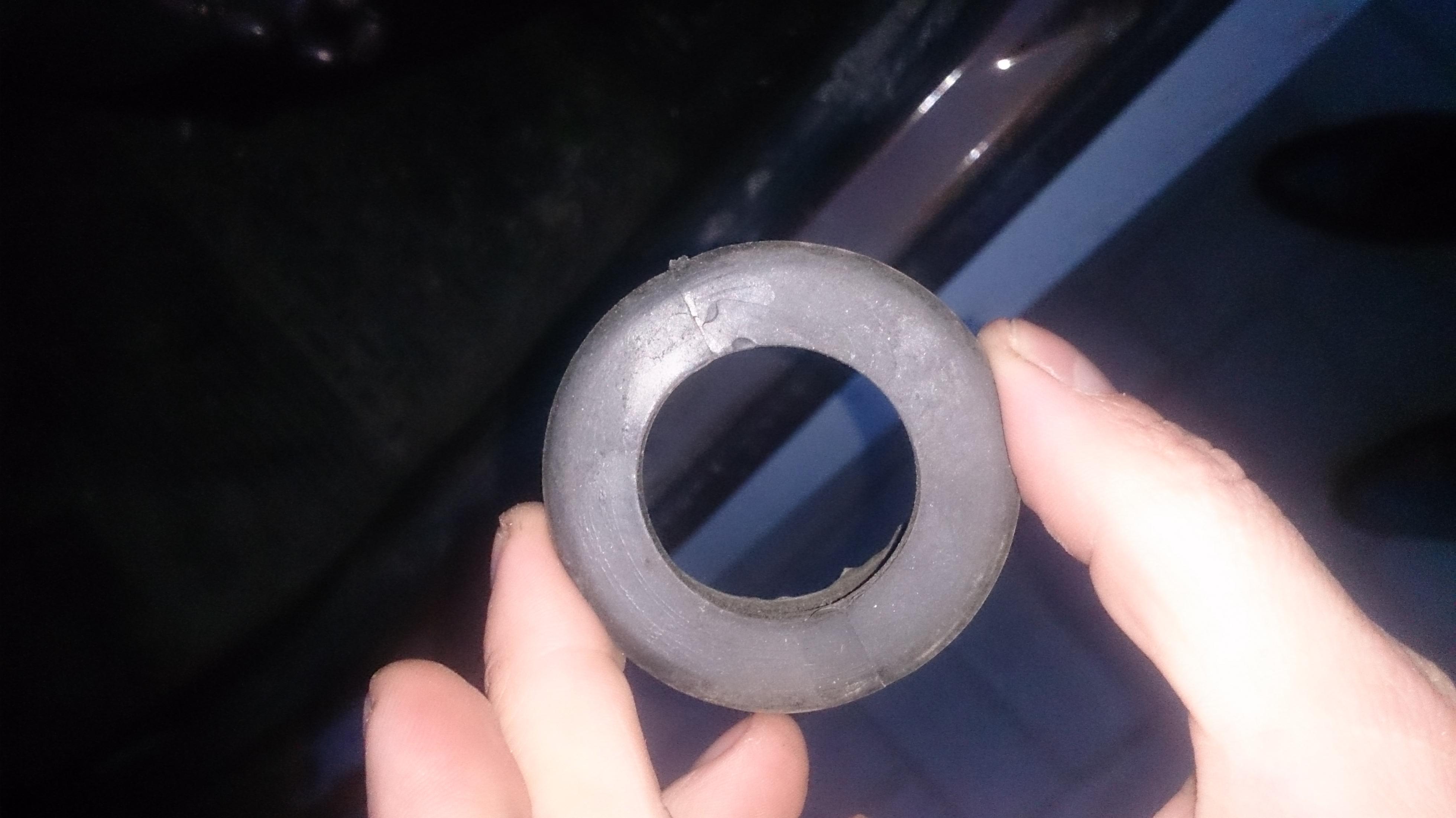

Вот такая ( как называется не знаю) куплена в сантехническом магазине. Подобные используют для перехода с пластиковой канализационной трубы на стиралку, только тут внутренний диаметр больше под гофру ( сантехническую) внешний диаметр вроде полтинник. Машина дизель, воздушная трубка к фильтру круглая. Подходит туго туго .
