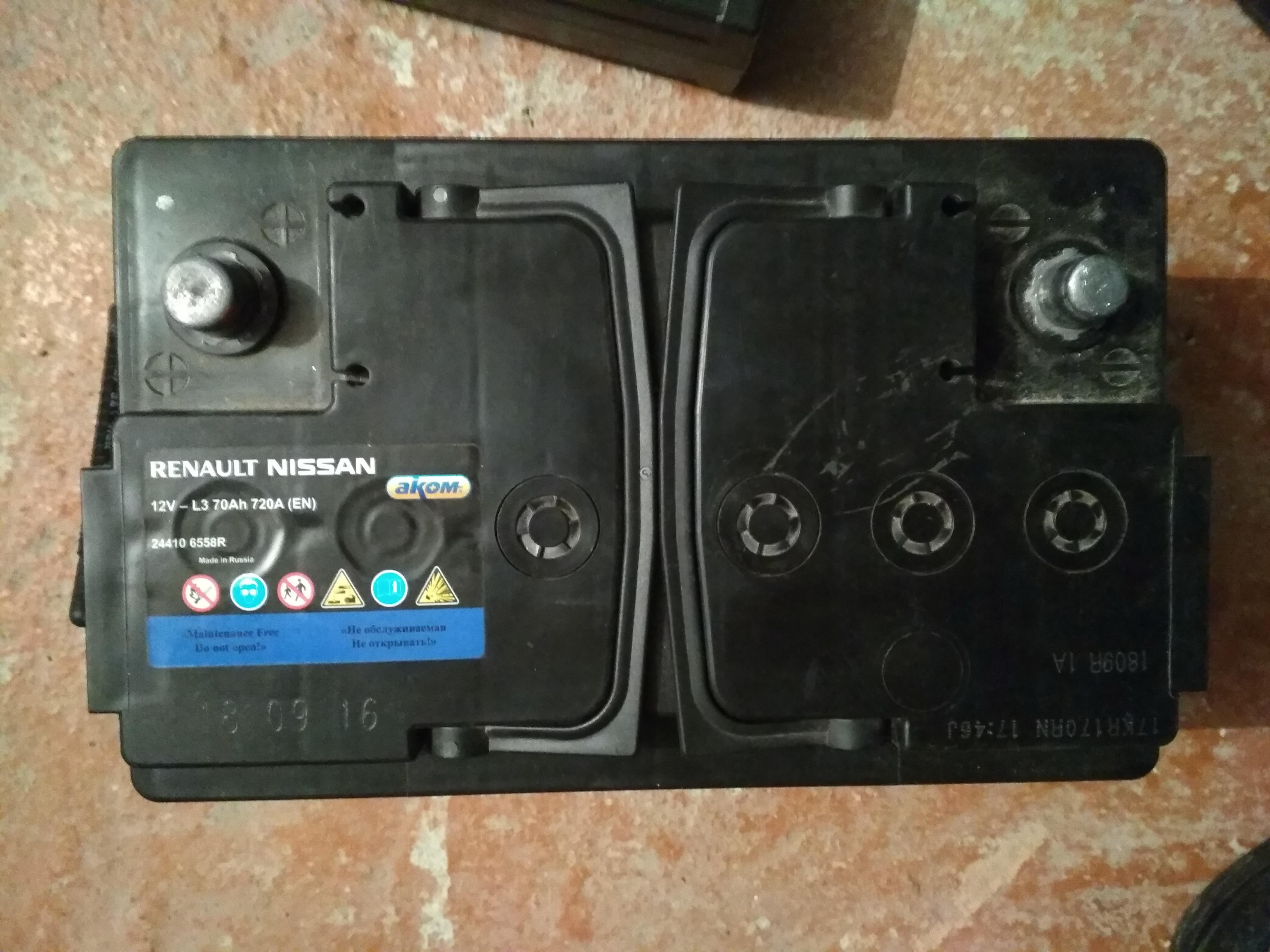

Ну вот , уважаемые , и попрощался я с родным акк . Позавчера решил плотность померять и был неприятно удивлен : в минусовой банке 1.19 , остальные 1.25 . Поставил на ночь зарядку на 3А . Утром - 1.21 . Понял , что на рыбалке можно здорово зависнуть , а если далеко и рядом никого ? . Пошарил по Кировским магазеям и таки нашел то что нужно - ТОПЛУ . Сегодня сгонял и взял : 6340р , сдал старый - 5300р . Выпуск - октябрь 2017г . Проверил вилкой - 12,8В , под нагрузкой - 11,5В , отлично . Редкий импортный акк. под нагрузкой выдает 11В , в основном 10,5В , а тут такая лепота !!! Ну , жизнь покажет как и что . На родной тоже грех жаловаться - 4 с лишним года отбарабанил верой и правдой . Вот такие дела , всем привет
---------- Добавлено в 17:55 ---------- Предыдущее написано было в 17:53 ----------
Встал как влитой .
