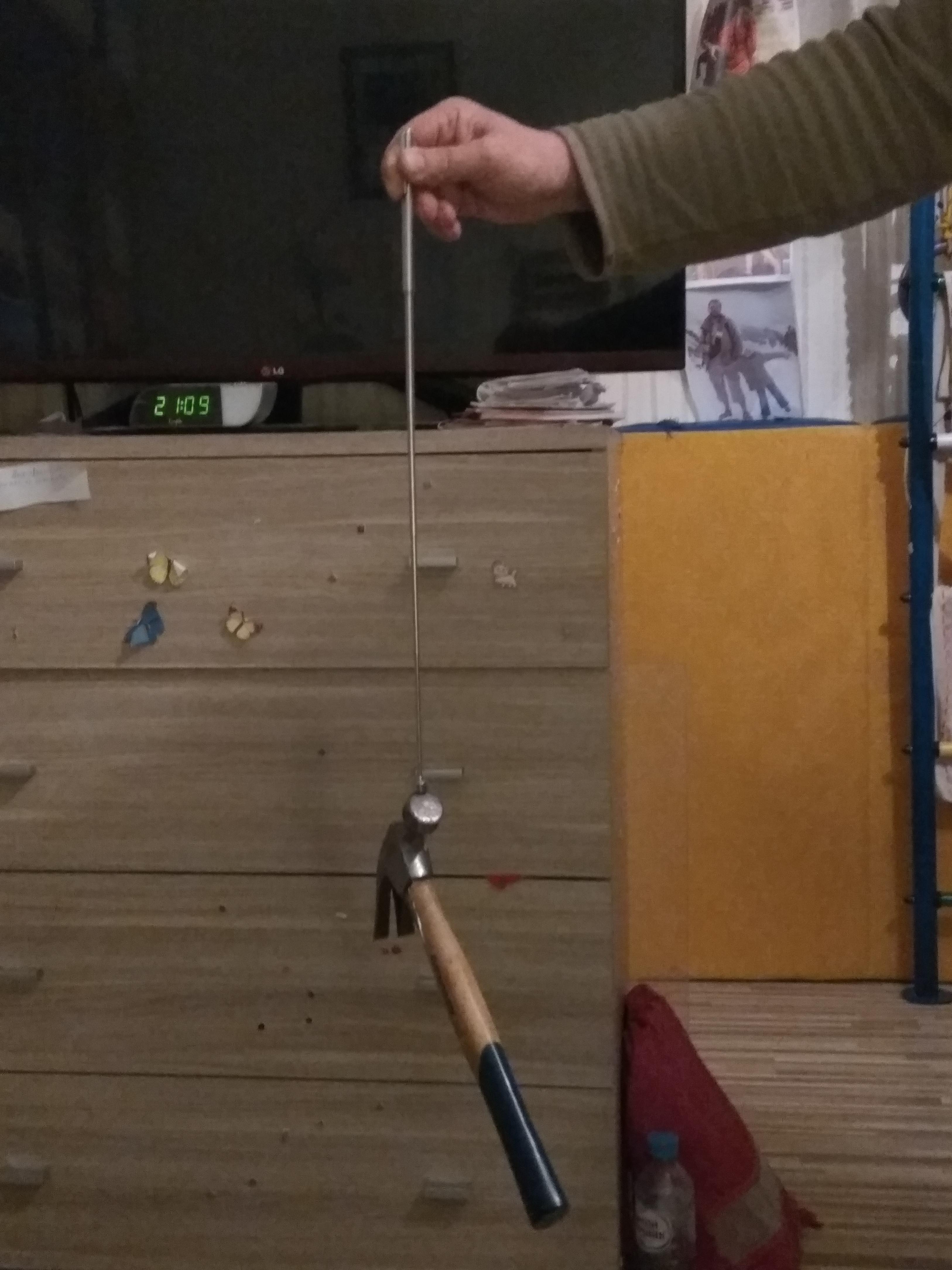

Сообщение от владислав51
я сомневаюсь что такой субтильный магнитик удержит эту конструкцию.
Согласен, что заранее хз, у этих субтильных магнитиков может быть сильно различная моща, я тогда хватанул сразу два, один простой как палка (ручка), а другой - с фонариком и гибким концом, простите за ненорматив, так вот у ручки магнит достаточно мощный, не знаю, как проиллюстрировать, 3 жиных кольца, на которых 4 ключа, домофонный и металлическая открывалка бутылок, которая весит не меньше всех остальных ключей вместе, весов нет, хз скока вЕсит, но эту связку он не то что поднимает на ура, можно даже помахать... А вот тот что с фонариком - слабосильный...
Во, такой молоток держит, и это контакт вдоль ребра, а если площадь будет, то, думаю, кило выдержит...
