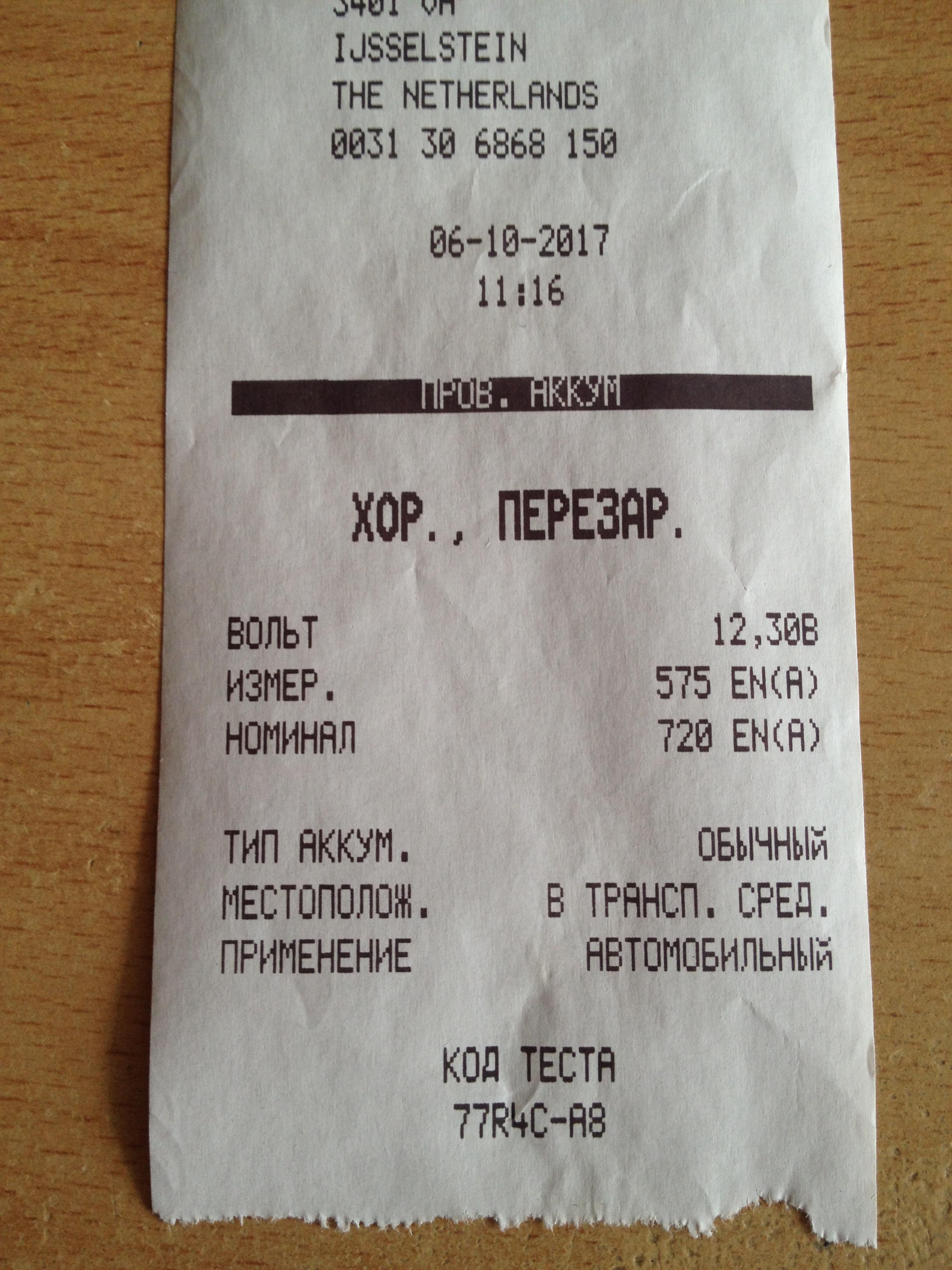

Сообщение от Рtyrman
Реношный прибор оба раза выдал 708 пусковой ток и 12.35в.
У меня прибор в октябре показал 12,30В и 575А, правда с зимы не подзаряжал и ОД фары включал до этого.
Так, что по току еще хороший аккум у Вас.
