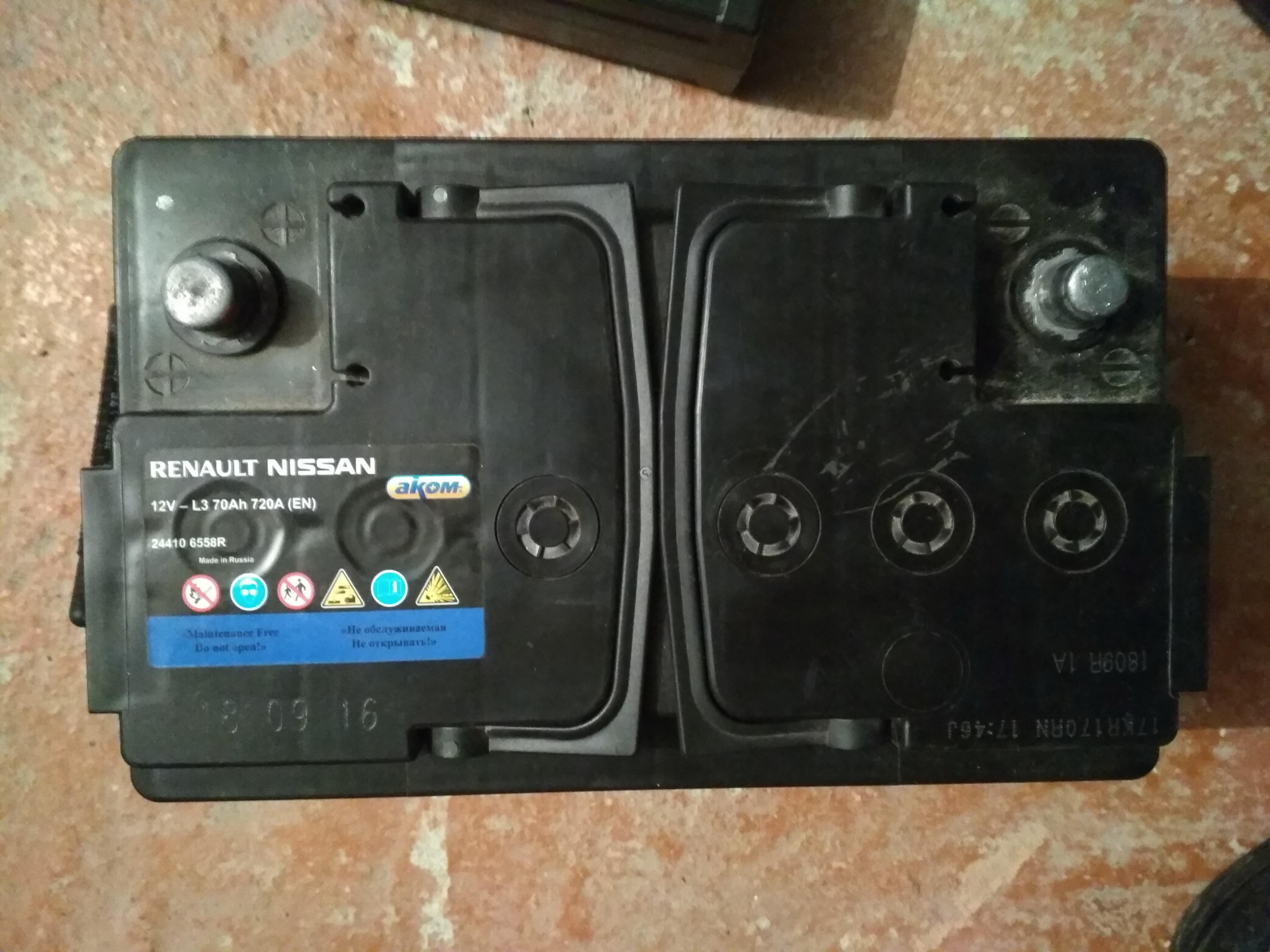

[QUOTE=Strusto;991167]А чего их не выкрутить, коль пробки есть, все равно после зарядки уровень желательно хотя бы проверить, если не корректировать
QUOTE]
Пока гарантия. А пробки сделаны специально так, что бы нельзя было открутить. Я то одну открутил, но следы как ни старался остались.

Сообщение от Рtyrman
Пинцетом или узкогубцами очень легко и без следов откручиваются, их, главное, с места стронуть, дальше пальцами. Хотя сам первый раз открутил обычной электрической вилкой с тонкими штырьками

Сообщение от Strusto
Ни хре на! Все следы остались. Одна пробка уже не выкручивается, не могу замену в городе найти, что бы заменить....

Re: Аккумулятор
А у Вас какие пробки? У меня типа под храповик, зацеп только в одну стлронк, для откручивания приходится продавливать пластик. Пинцетом не ухватить.
У меня другие, но тоже с храповиком, затянуты очень слабо были, вилкой, электрической, их легко стронул.
Здесь лучше видно
Сейчас узкогубцы пользую.
Здесь лучше видно
У меня как Strusto, там то же храповик. Раздолбанные в хлам уже. Но и уже 2 года кончились и команда от ОД была - "Зарядить" письменная. Т.ч. жопу я прикрыл на всякий случай
