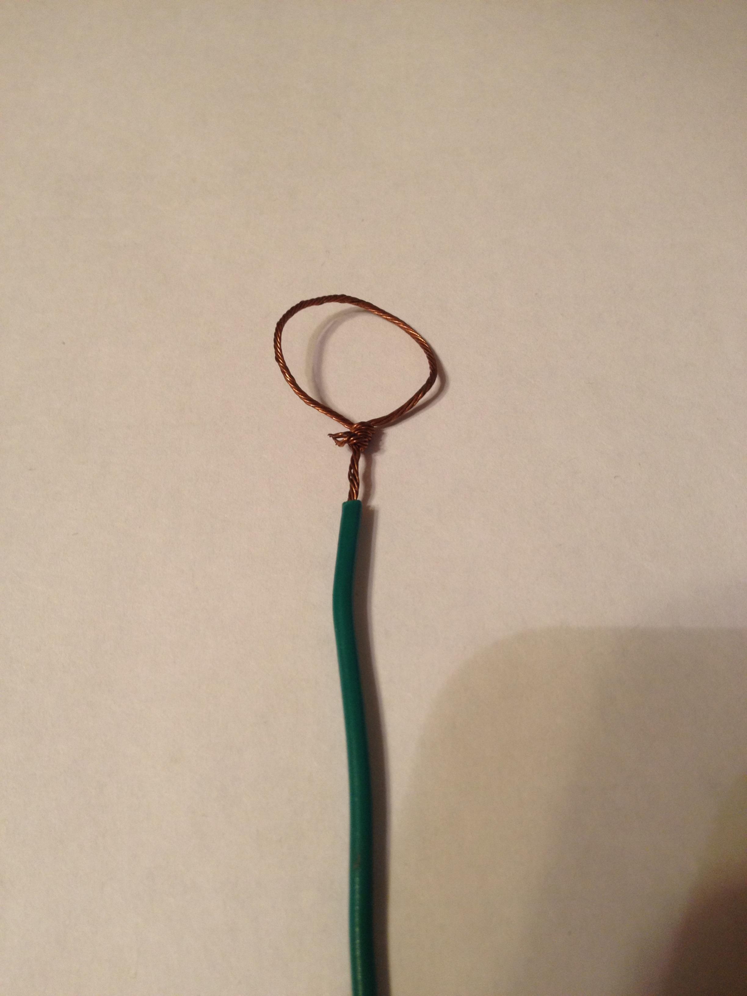

Sane, Согласитесь, хлопнуть пятью замками и мигнуть поворотниками в момент постановки на охрану дорогого стоит (тока).
Я так замеряю ток утечки. Делаю с любого изолированного провода кольцо и ставлю под минусовую клемму. На него и на клемму цепляюсь крокодилами прибора. Закрыл машину на сигналку, приподнял клемму, посмотрел. Надо изменить предел прибора, опустил, изменил, приподнял. Надо на постоянную - положил картонку под поднятую клемму. Удобно, нечего не слетает, руки свободные.

Сообщение от Scorp 3
Я так замеряю ток утечки. Делаю с любого изолированного провода кольцо и под минусовую клемму. На него и на клемму цепляюсь крокодилами прибора. Закрыл машину на сигналку, приподнял клемму, посмотрел. Надо изменить предел прибора, опустил, изменил, приподнял. Надо на постоянную - положил картонку под поднятую клемму. Удобно, нечего не слетает, руки свободные.
Вот это я не понимаю  раз 5 перечитал

Сообщение от kval300
Ну сам и согласился. А вообщем если : то роль перемычки в описании Scorp 3 и роль шунта в измерительном приборе совершенно разные. Перемычка в примере Scorp 3 позволяет избежать броска тока и в момент собственно измерения включена последовательно в цепь. Шунты в измерительных приборах, в частности в твоём примере служат для изменения диапазона изменения прибора и в амперметре он параллельно в цепи включен.

Сообщение от larsic12
Она как доп резистор что ли?
Как доп проводник, который позволяет не разомкнуть цепь питания автомобиля при отключении минусовой клеммы и как следствие избежать броска тока при подключении амперметра при переходных процессах. (Устаканивания электропотребления при подаче питания).

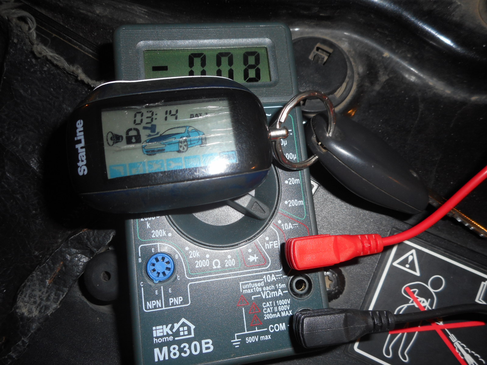

Когда искал утечку тока. Замеры делал в 10А режиме, одновременно неоднократно ставя, снимая сигнализацию с охраны. Ничего не сгорело. Но с шунтом наверно будет надёжней.
