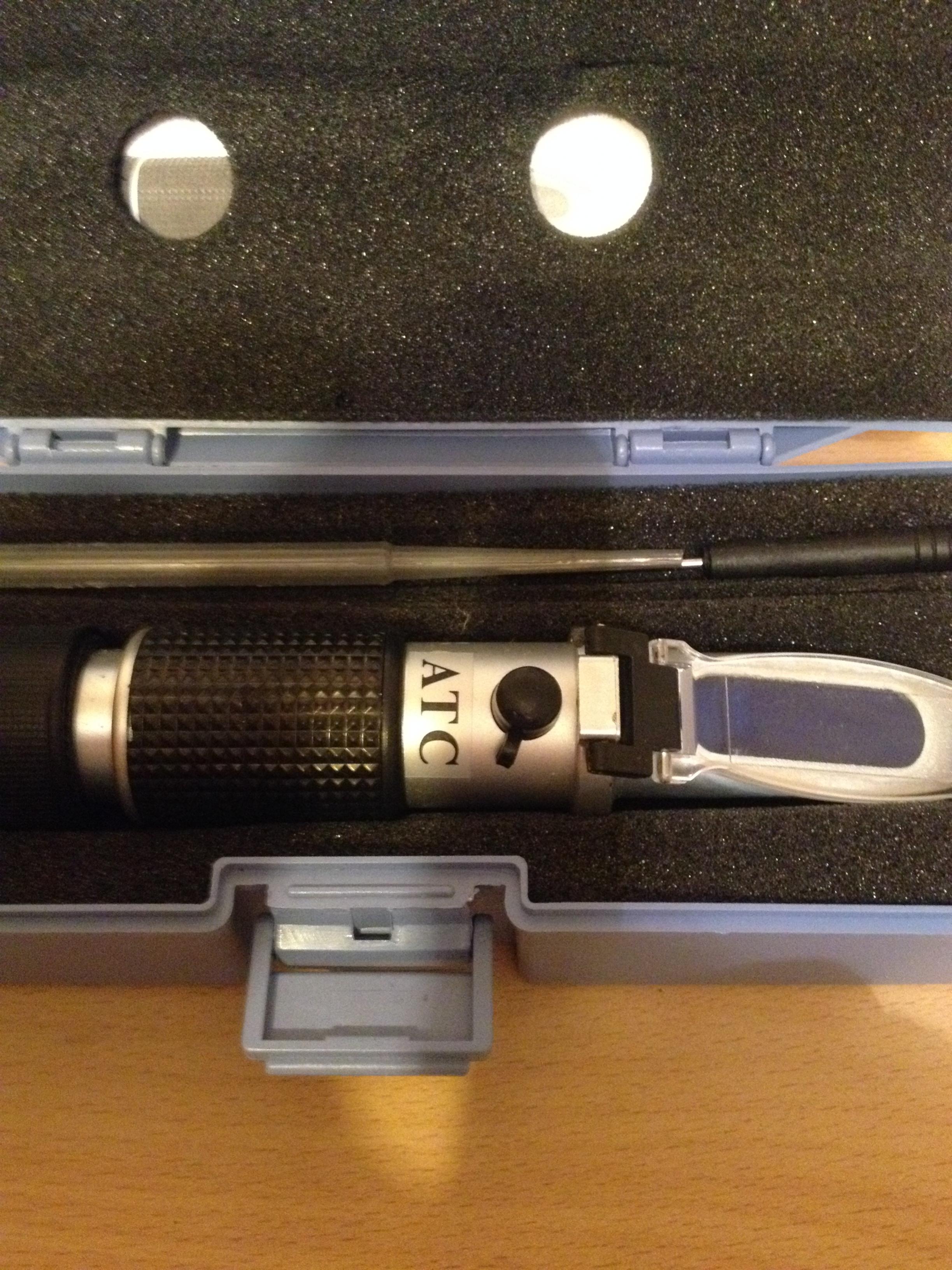

Не переживайте. Я то же увидел такой и купил. Удобно, разговора нет. Очень удобно. Но он очень сильно зависит от температуры окружающей среды и температуры среды которую измеряет. Его термокомпенсация (АТС) не справляется. Да и как она справится - реализовано биметаллической пластиной.

Да не стоит замер плотности такой заморочки,вы ещё микроскоп купите,что смотреть заточку кухонного ножа.

Хороший рефрактометр стоит дорого. У меня на работе дорогущие, пипец.
Я себе такой же, как у Scorp 3 взял. Справляется. Удобно.
По поводу термокомпенсации: ну граждане, там же капля нужна. Даже если вы холодную каплю на стекло рефрактометра капнули, то пока крышечкой накроете, пока к глазу поднесете, она уже температуры рефрактометра будет.

Morze701, Я его как поймал: Замерил, понес в ванну промывать, глянул - 0 сбитый. Смотрю мою теплой водой. Ту же включаю холодную и к глазу - 0 на месте. Разница между теплой и холодной была ну пусть 15*С всего, а он на 0,2-0,3 наврал. Та же ситуация была, когда холодный с лоджии занес. Теперь лежит рядом с измеряемым пациентом всегда.
