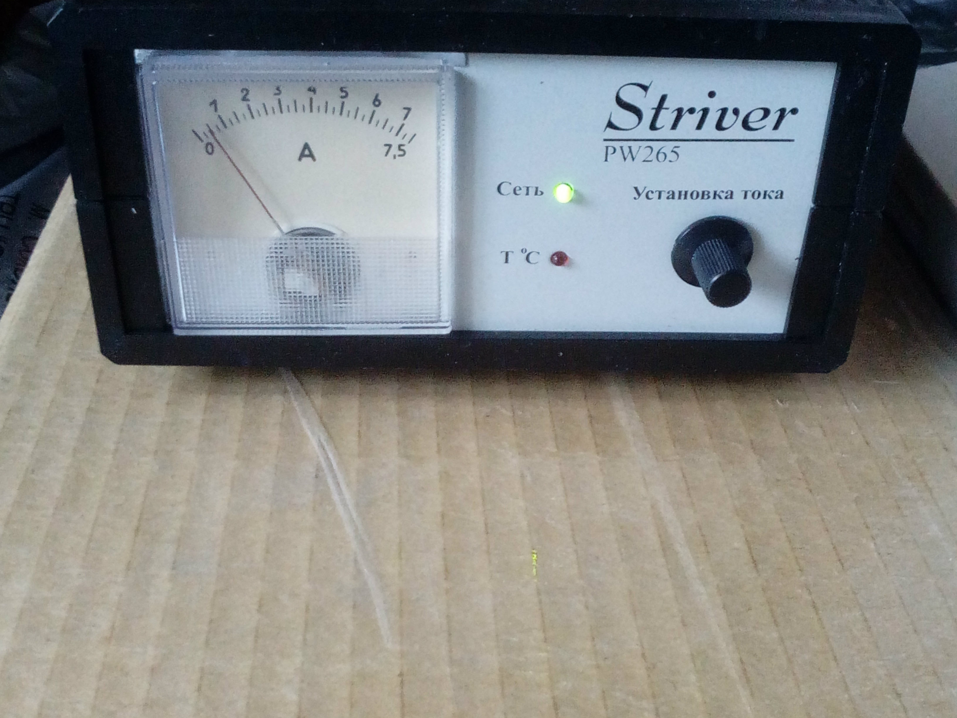

Отчитываюсь.
Притащили с сыном домой , поставил на зарядку малым током http://www.dusterclubs.ru/vb/attachm...1&d=1553948001
За 4,5 суток нагнал от 3,61 до 12,82 В. Плотность электролита замерить в этом ящике невозможно. Сегодня утром поставили на авто. Всё работает , немного чудила поначалу сигналка , плавали холостые обороты , ну и когда тронулся с места , поскрипел немножко. Забыл , что после ввода кода магнитолы надо шестёрку подольше подержать
Поездил немного по району , вроде всё норм.
