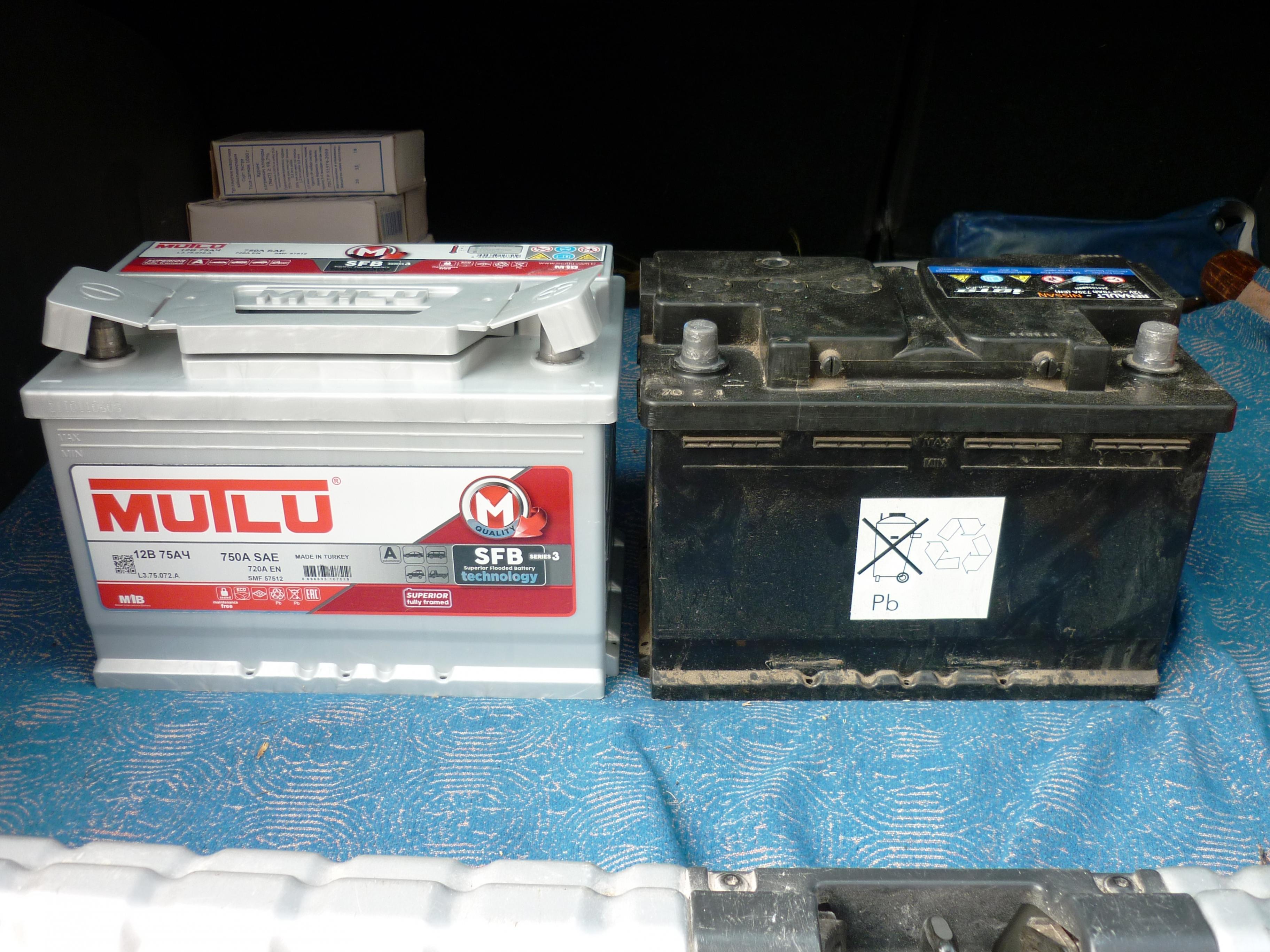

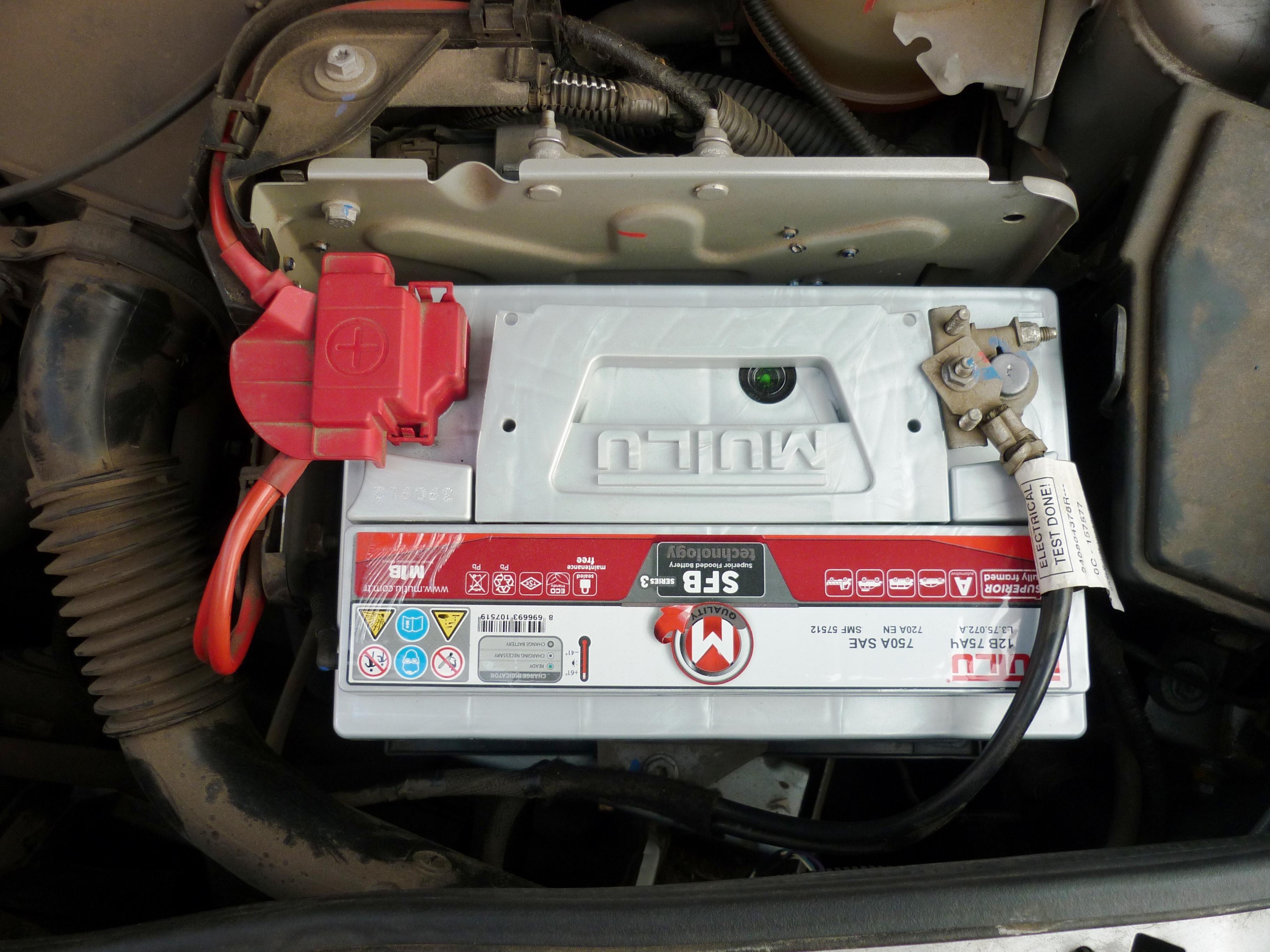

Вот и моя родная Иста (дата рождения 31.05.13)представилась.Просто в одно прекрасное утро стартер перестал крутить,напряжение было 12.7в,но под нагрузкой (нагрузочной вилкой)проседало до 7в.
За 6лет и 6мес эксплуатации аккуммулятор ни разу не обслуживал(не заряжал не доливал и даже не снимал с авто).
Режим эксплуатации авто ежедневный городской на короткие* дистанции 15-20км, общий пробег 80+тыщ.
Считаю что Иста вполне хороший аккум,редкая марка столько служит.
Взамен через инет магазин куплен MUTLU, Артикул L375072A (5060 руб.) идентичный по параметрам оригиналу.
Исту сдал в цветмет за 1036 руб.

Классный АККУМ себе скорее всего тоже такой буду искать у меня 13года тоже родной, жду скорой кончины но пока крутит !снимаю шляпу!
https://qwizz.ru/современные-надежны...гии-sfb-mutlu/
