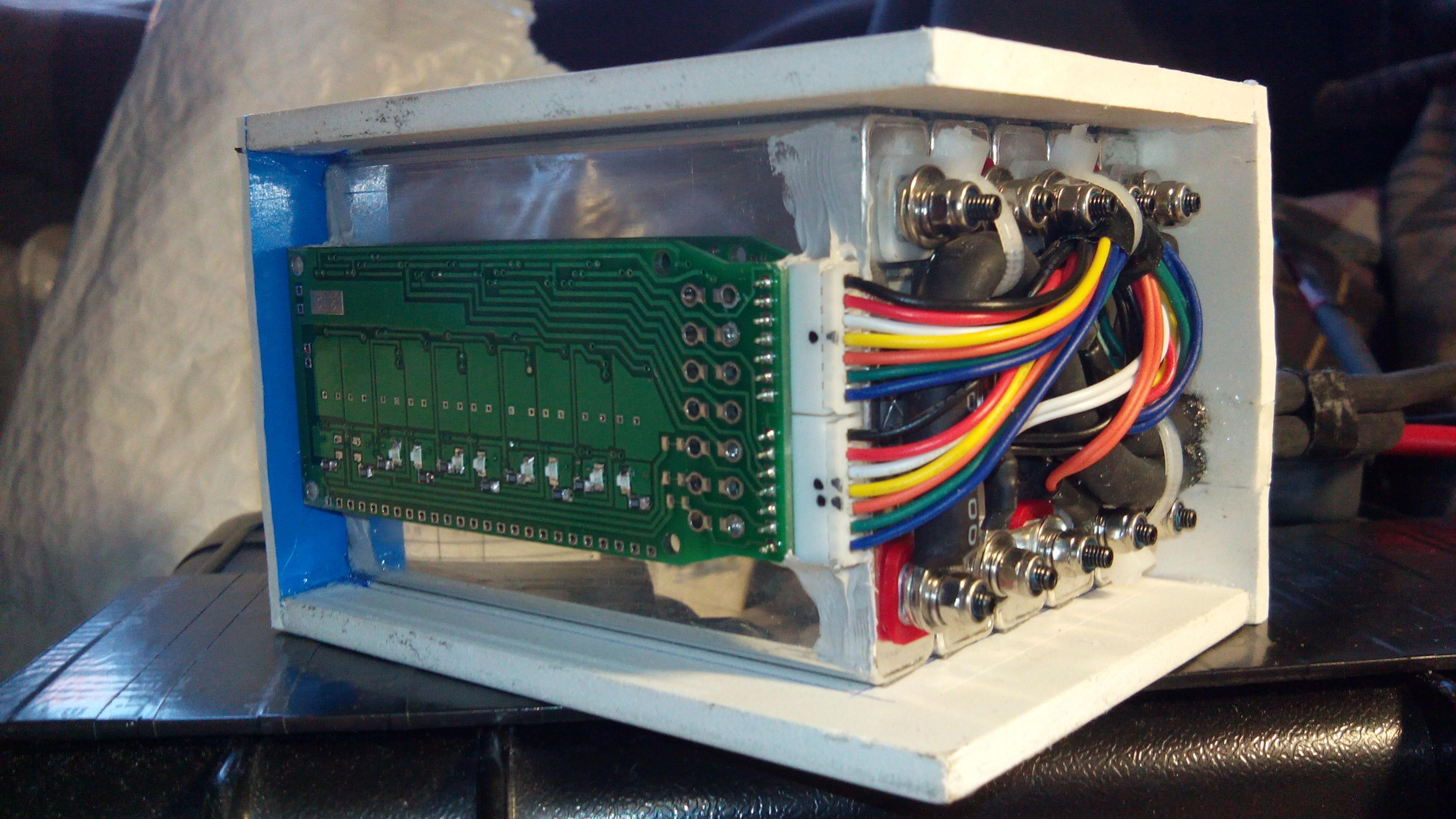

Первый вариант под руководством hiker51 собирал сам (как дополнительную к штатной на Тошибовских элементах 2.9ач), хоть и собрал всё, но .... столько нюансов есть, что остальные АКБ вдохновлённым примером родственникам и знакомым брали уже готовыми.
Благо в Питере есть фирма "Т&К", которая изготавливает (уже вроде года 3) литий-титанатные АКБ для запуска техники и т.п.
Глянул своё творчество мдаа хоть и неказисто выглядит, однако же пашет.

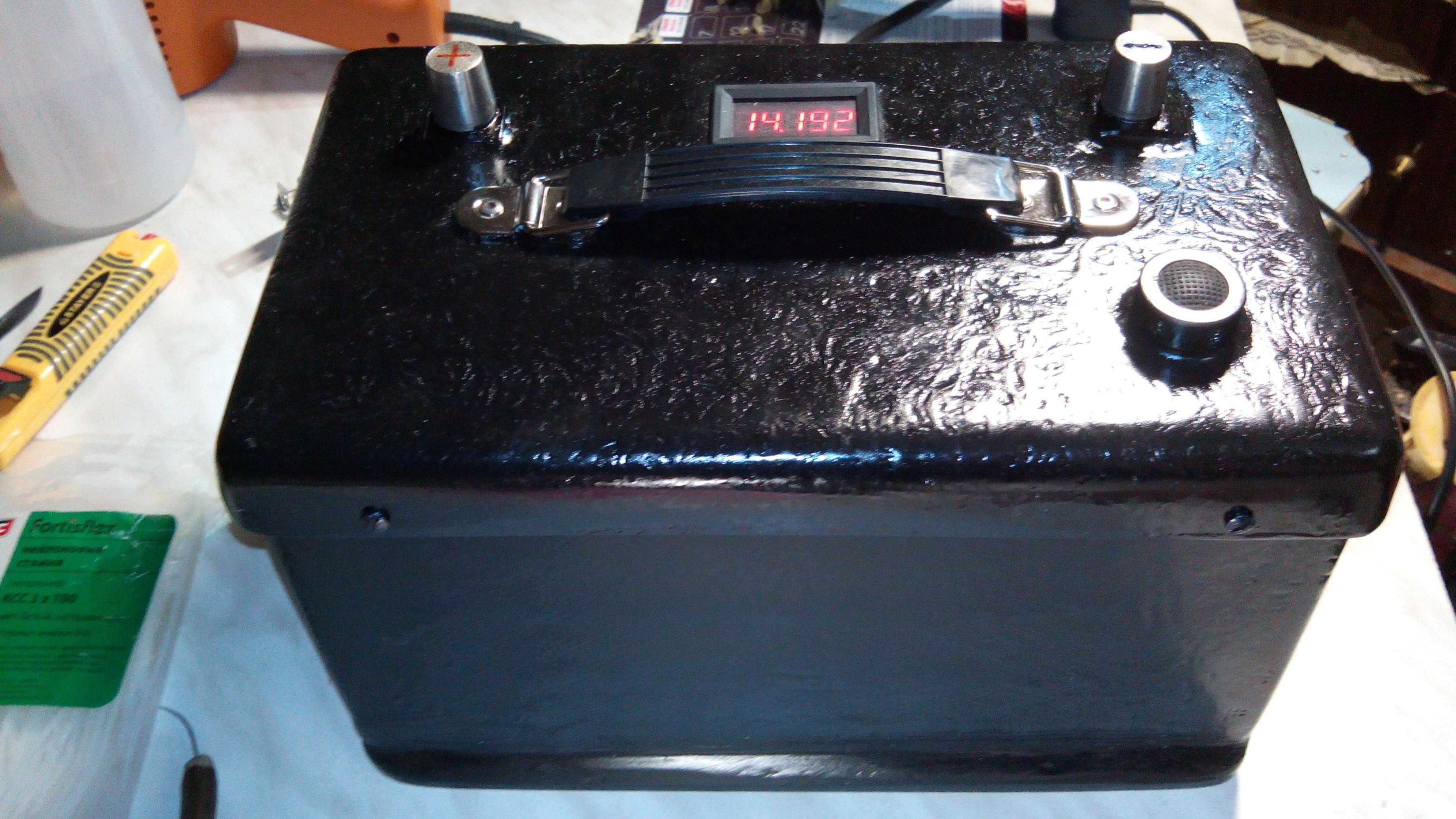

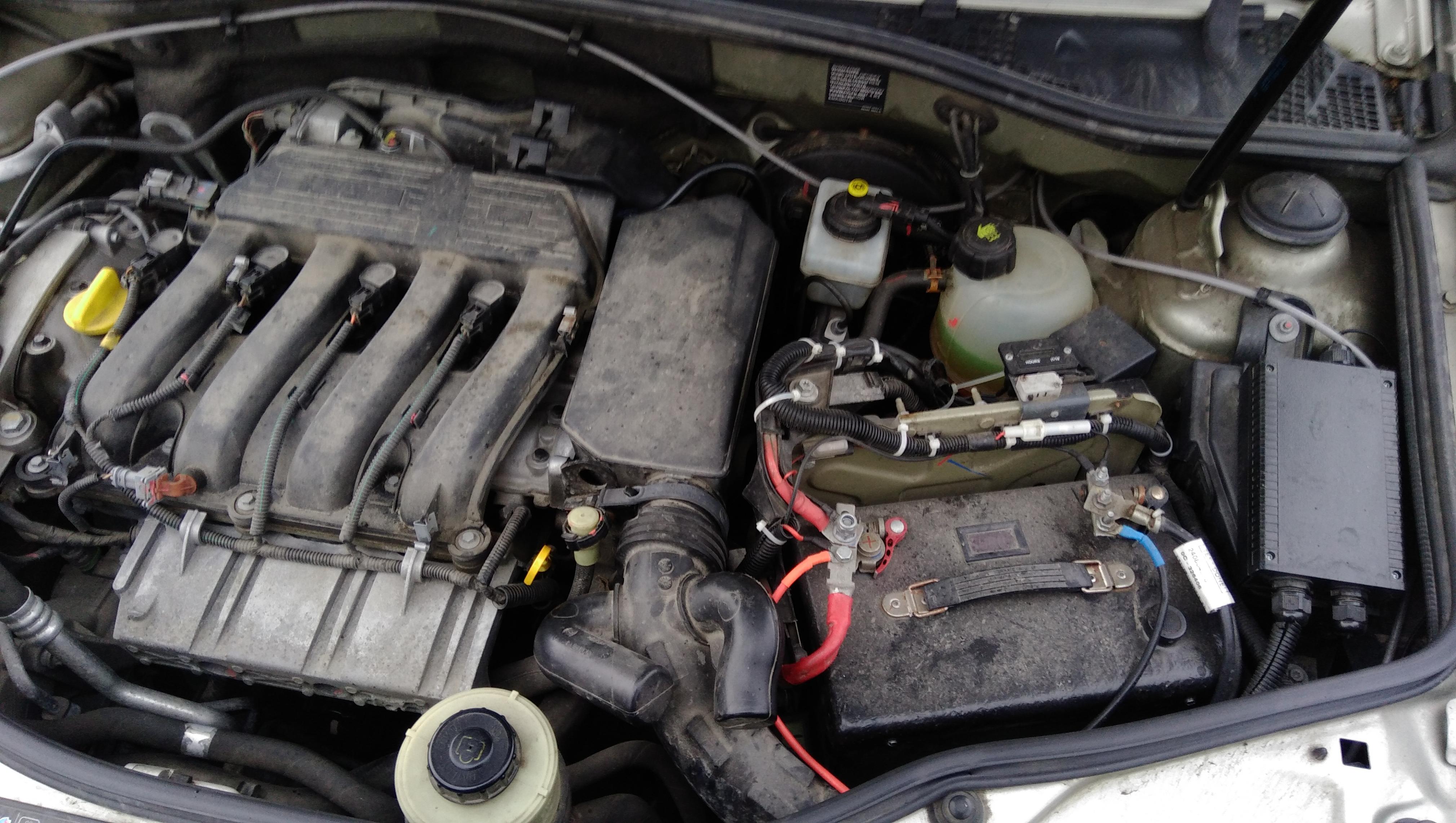

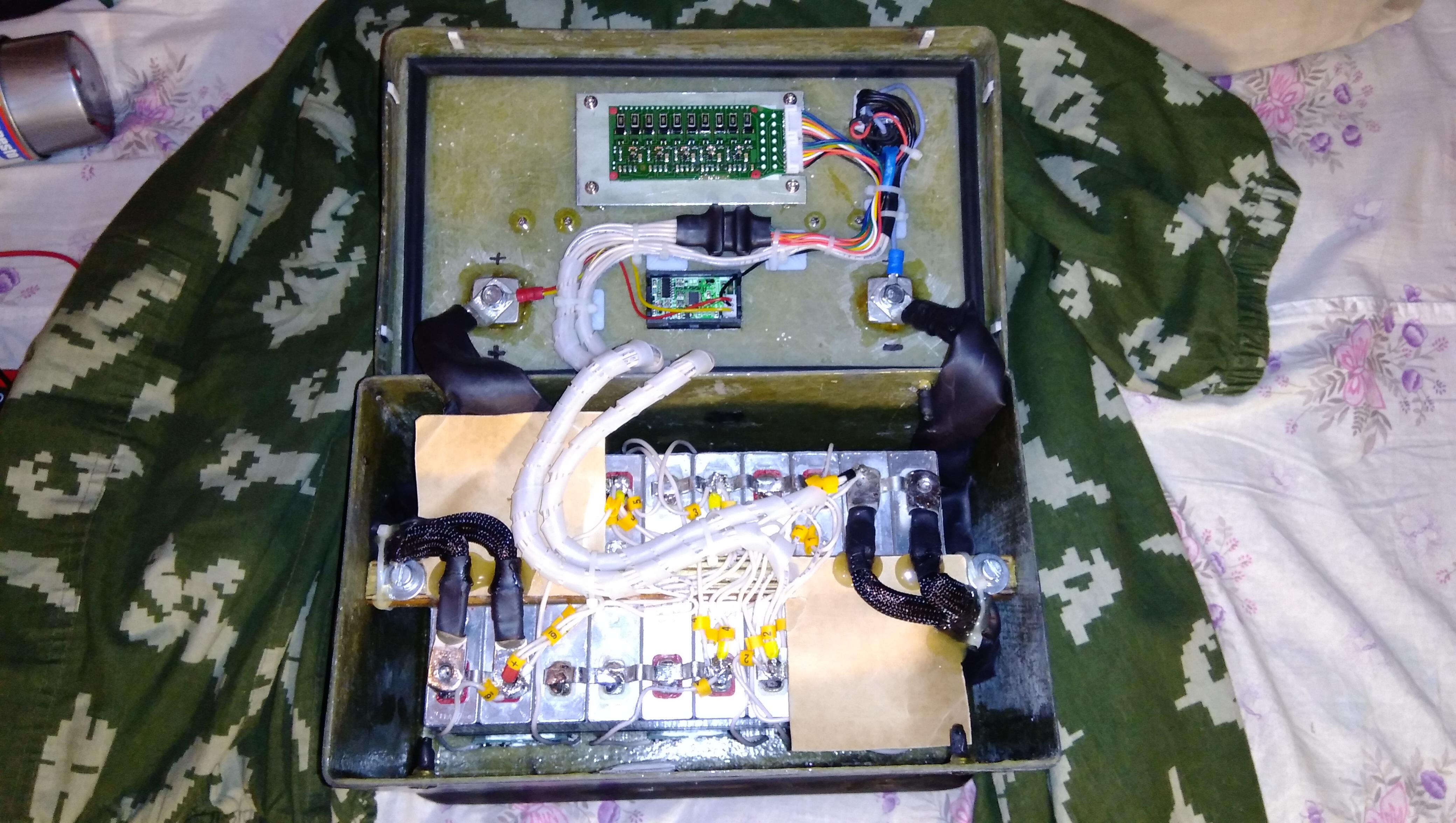

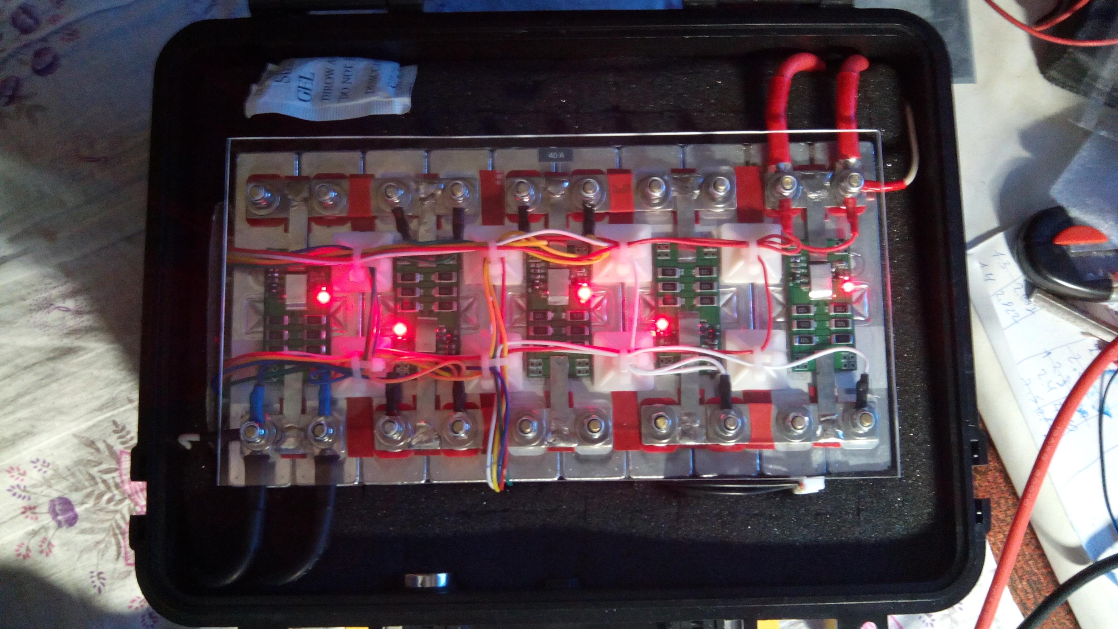

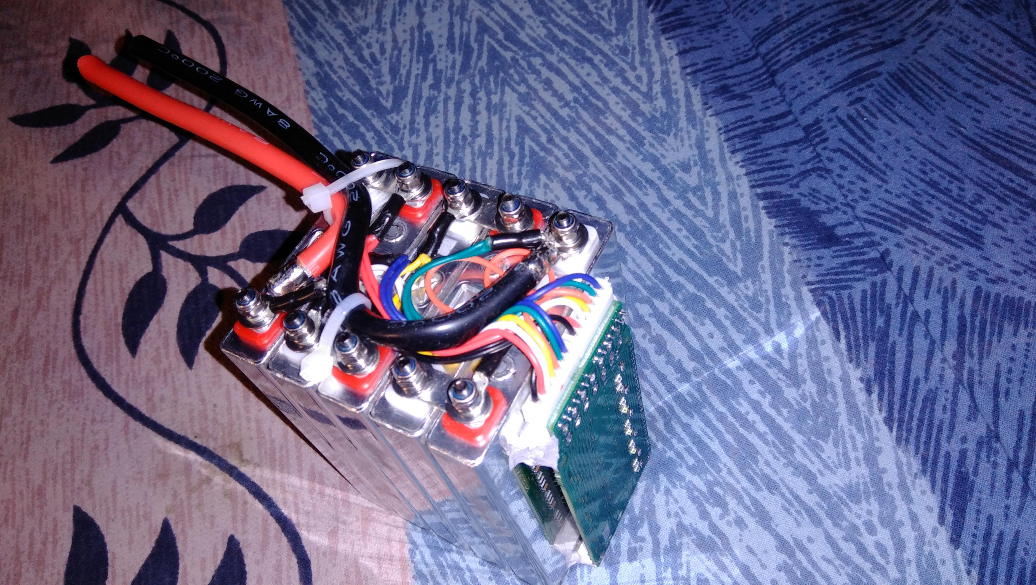

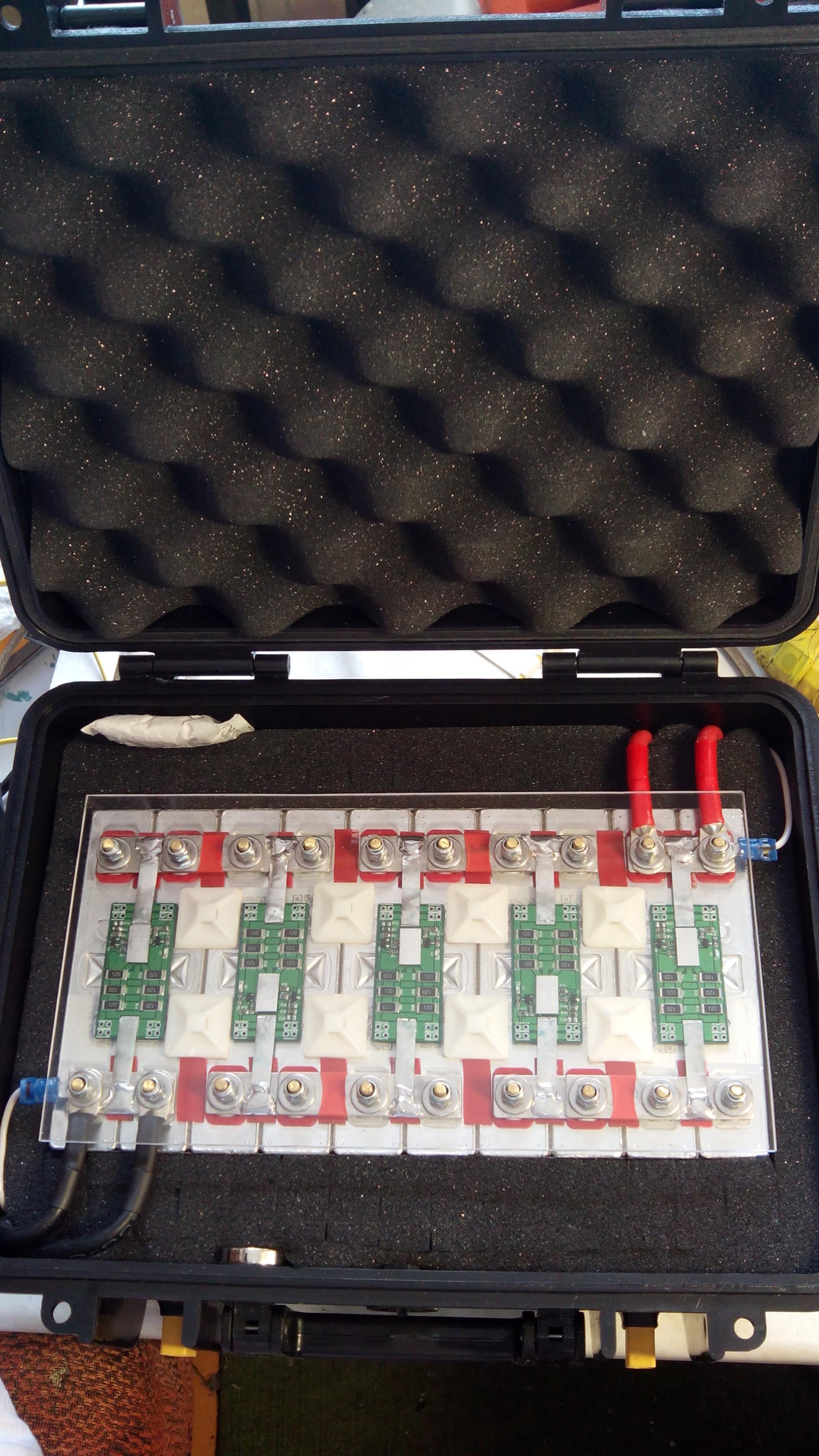

Вот моё 'творчество'
Название: Корпус полипропилен 1.jpg
ID:	125798   Нажмите на изображение для увеличения
Название: Корпус полипропилен 2.jpg

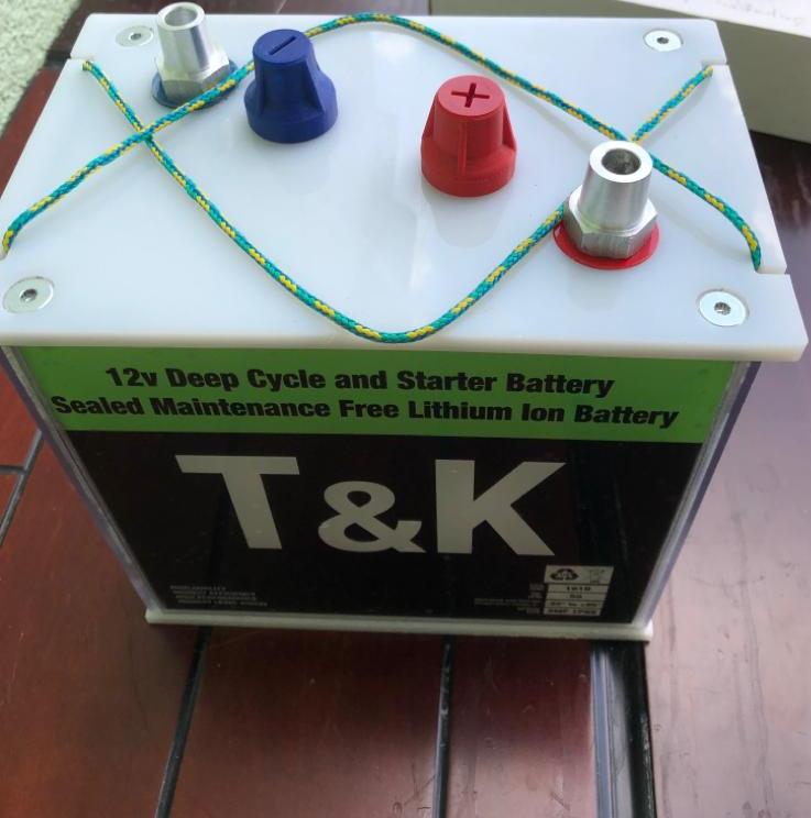

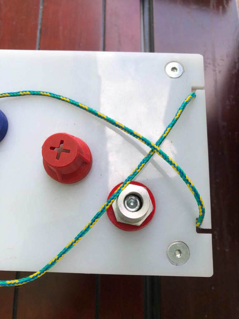

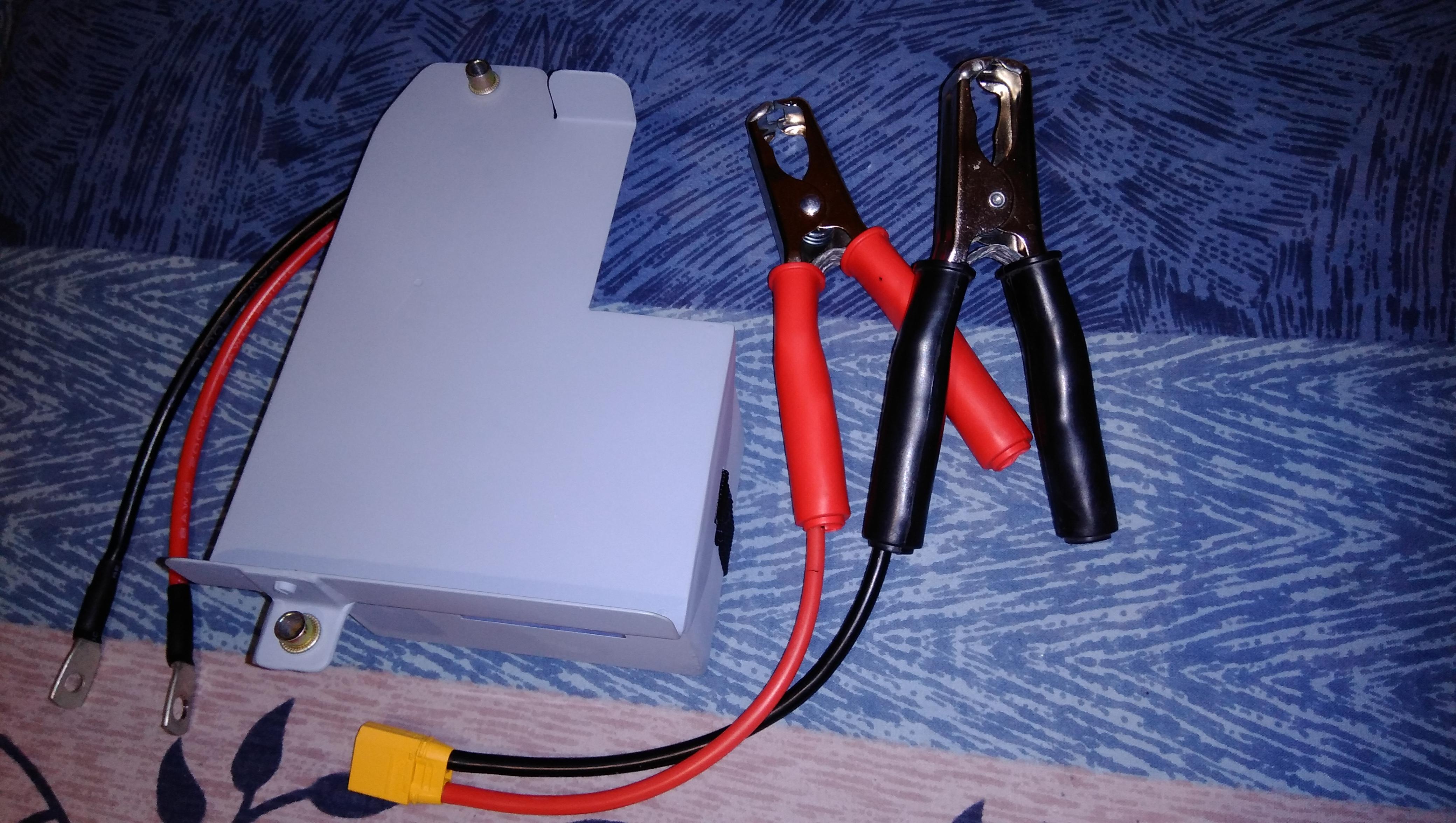

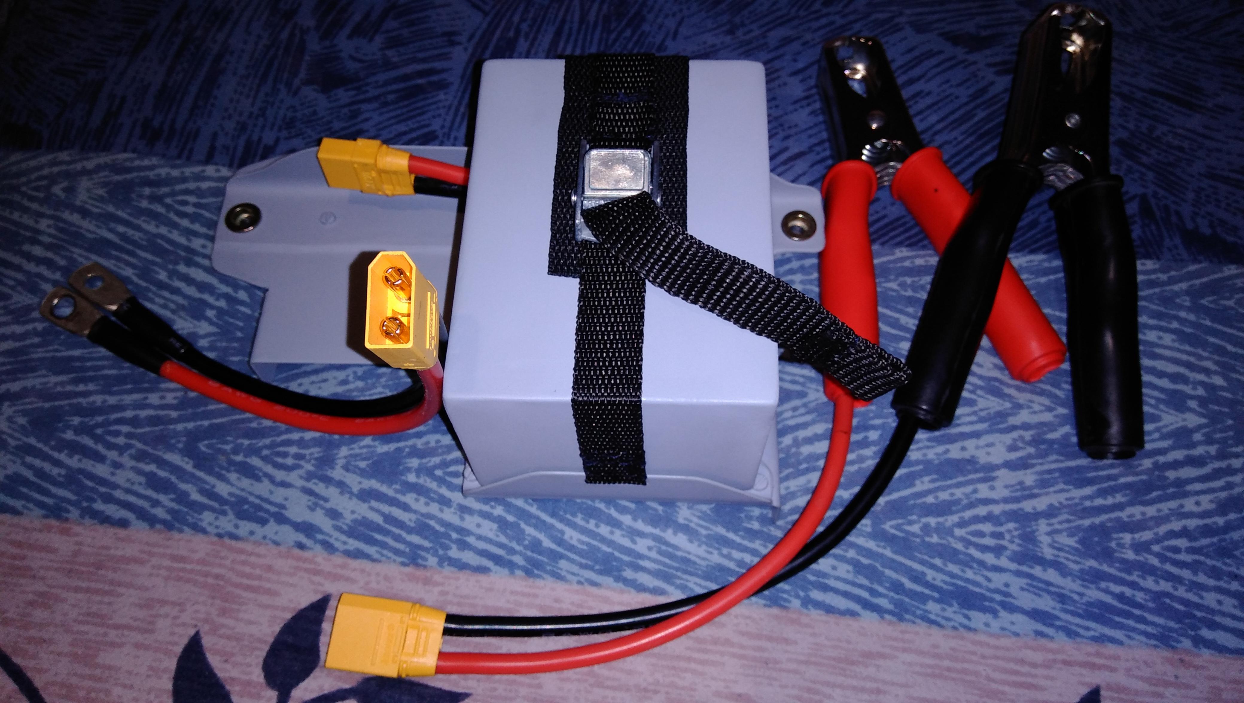

А вот такие брали готовыми на 40ач уже не в параллель штатному, а на замену:
ID:	125801   Нажмите на изображение для увеличения

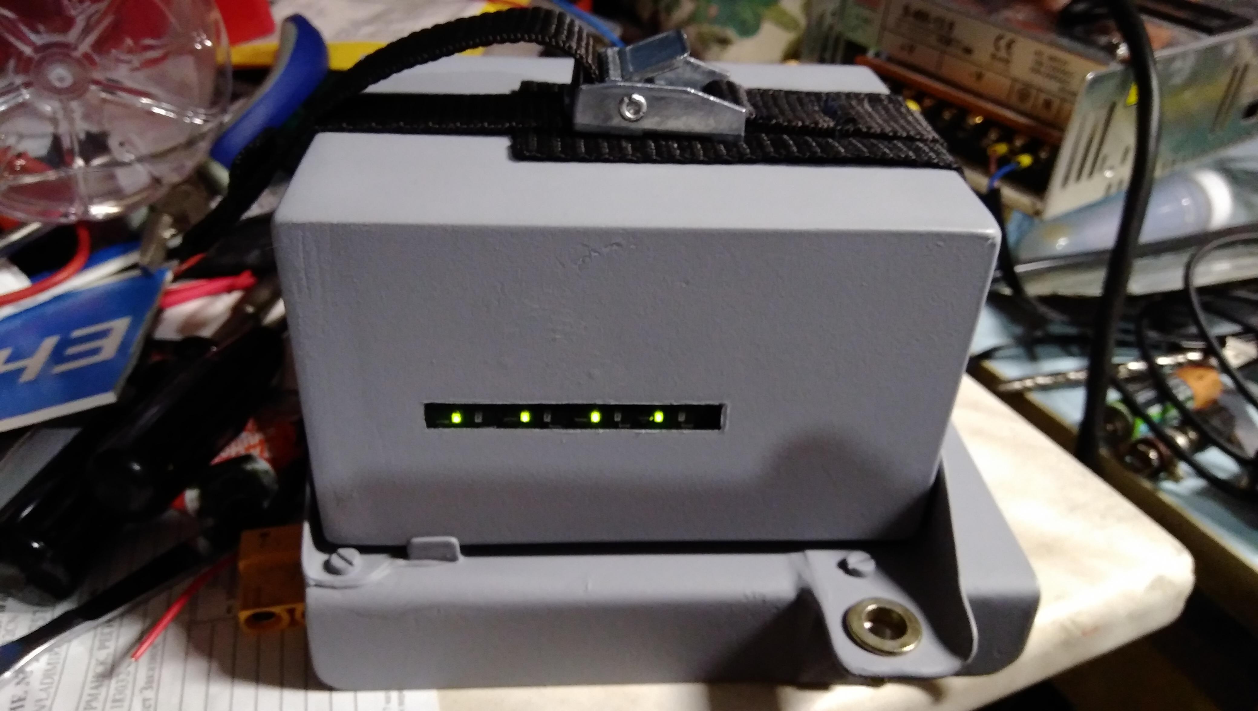

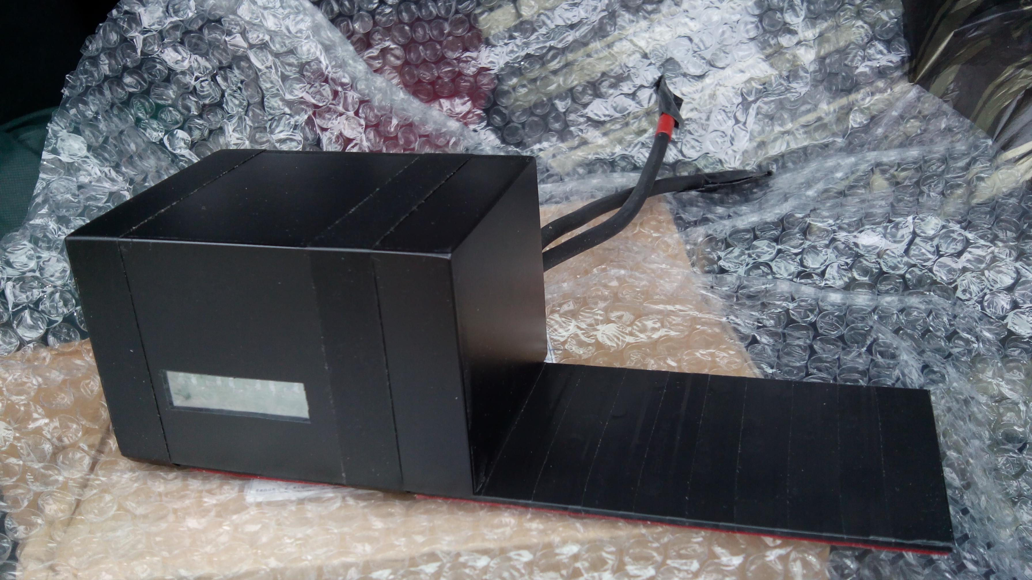

Старый 28.11.2019, 21:19   #5270
hiker51
Аватар для hiker51
Онлайн: hiker51 вне форума
Был(а): 29 мая 2025 08:08
По умолчанию Re: Аккумулятор
Сообщение от kval300 Посмотреть сообщение
Из каких делалась сборка или есть готовые решения? Сколько стоит? Фотку можешь показать как Чудо выглядит?

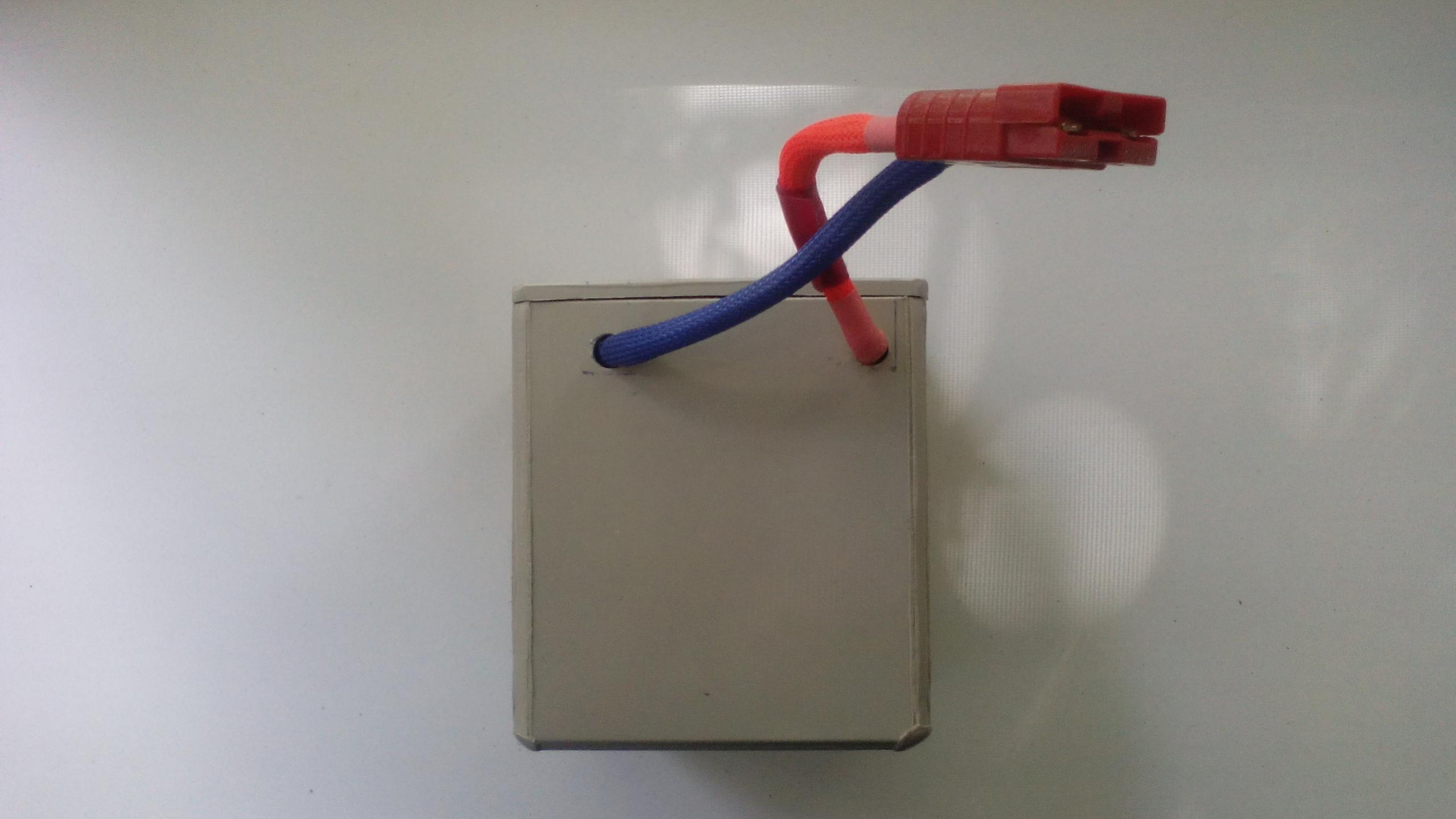

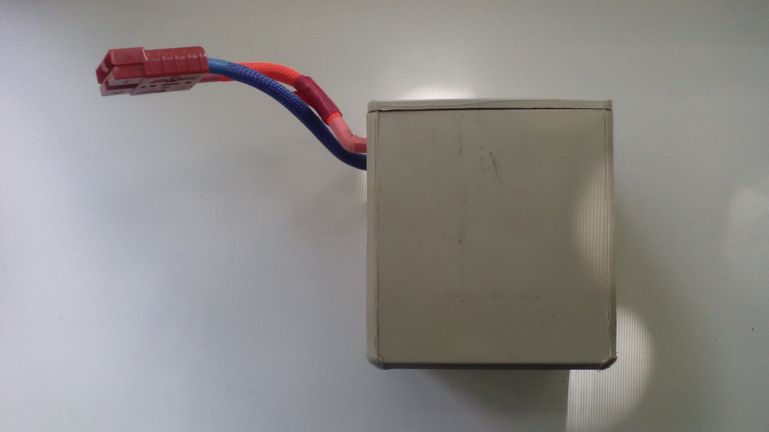

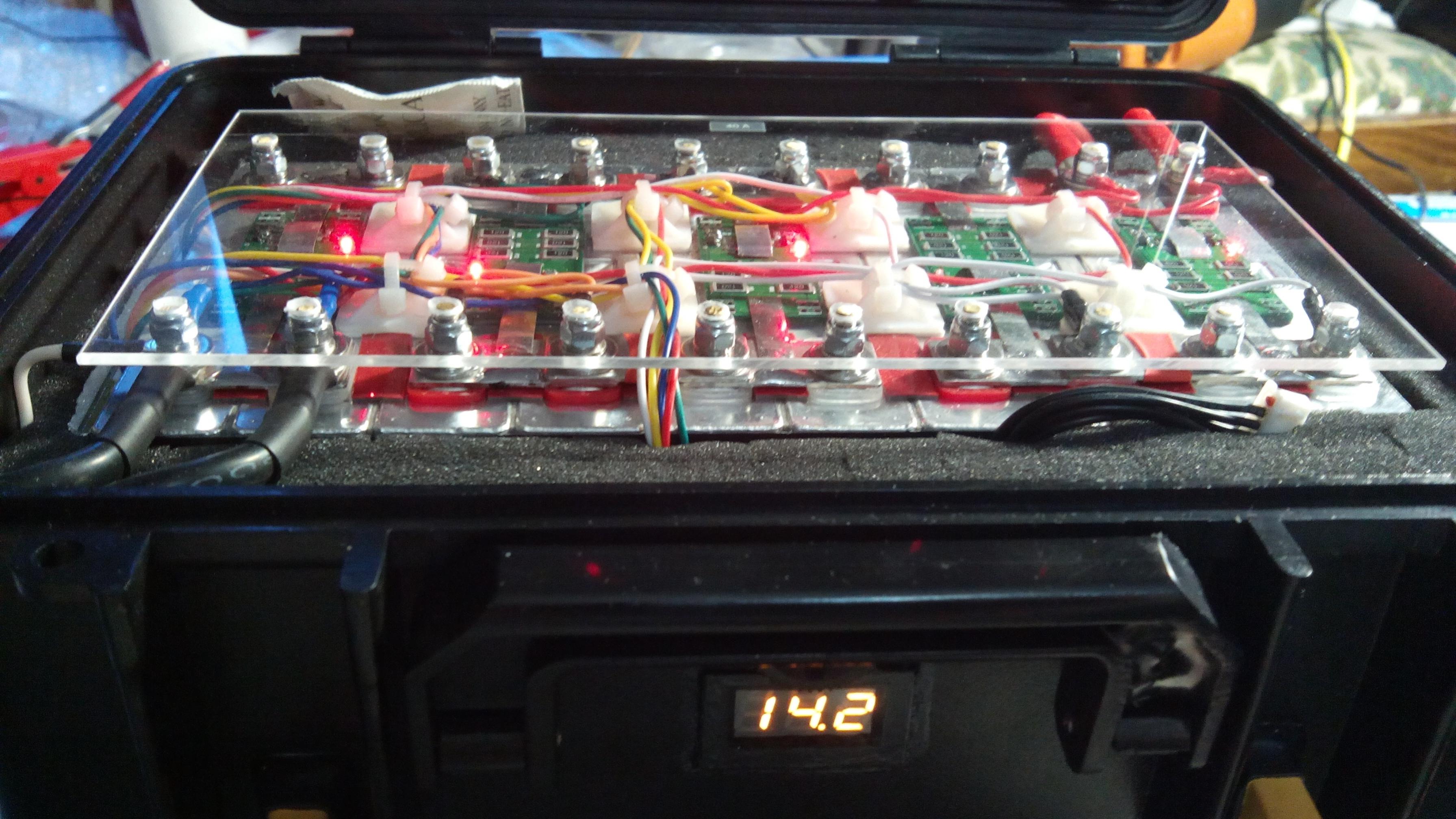

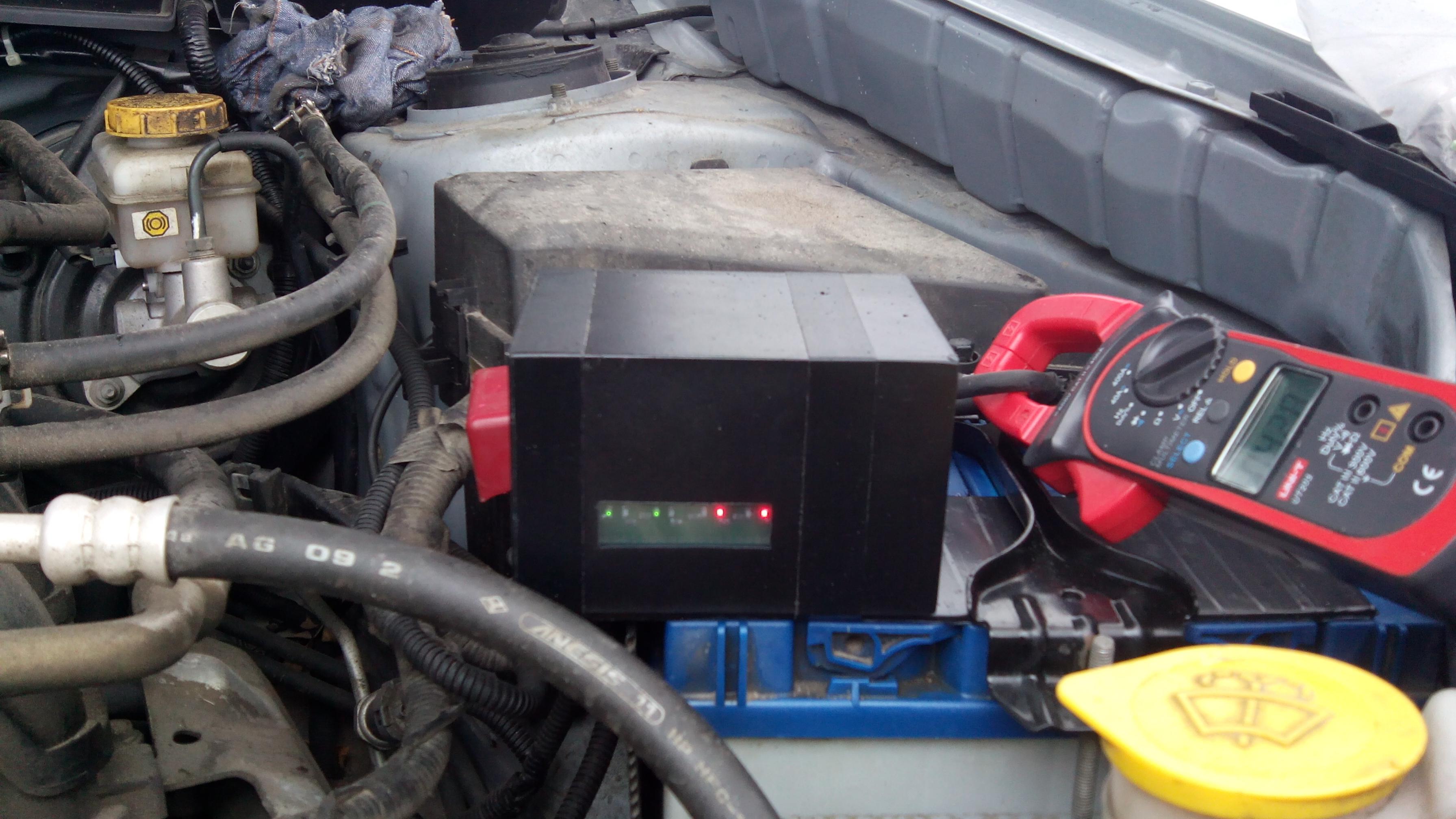

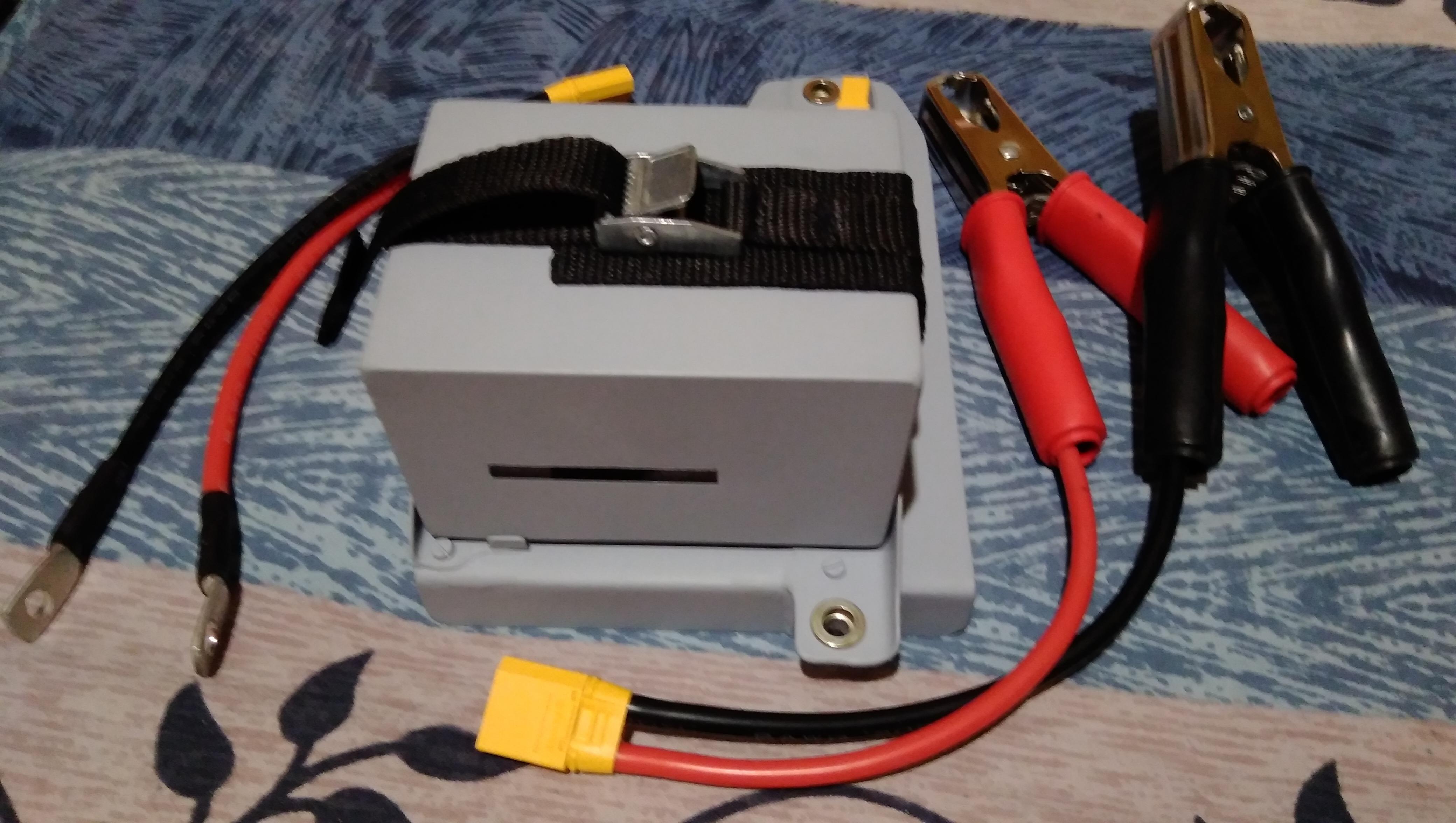

Мой вариант под капотом выглядит так (первые 3 фото) 20Ач:
Потом в кейсе IP67 40Ач - для моей субмарины)) фото 4-6, на субарик 2,9Ач фото 7-9 и на Серену 2,9Ач, фото 10-14 с крокодилами для прикуривания "замёрзших" соседей по парковке. Ну инесколько подобных вариаций катают по Мурманску.
Предпочитаю работать с Тошибой, есть множество вариантов LTO.
Магазин для "очумелых ручек" : https://li-bat.ru/katalog/c16-litiyi...i4ti5012i.html
Магазин для ленивых и бОгатых: http://vistabattery.ru/
Выбор за вами
P.S. можно попробовать этот, почти готовый вариант ферриков от A123 (Вистабэттери из таких собирает):
https://li-bat.ru/katalog/189-a123_a...r_4s60ani.html
и 4 штуки канальных балансиров докупить https://li-bat.ru/katalog/123-plata_..._lifepo4i.html
на авто ресурса более чем хватит, и емкость 60Ач с теми же токами прокрутки.
Если бы они 2 года назад появились, то точно бы на пробу взял, вместо титаната.
ID:	125813   Нажмите на изображение для увеличения
ID:	125814   Нажмите на изображение для увеличения
ID:	125815   Нажмите на изображение для увеличения
ID:	125816   Нажмите на изображение для увеличения
ID:	125818   Нажмите на изображение для увеличения
ID:	125819   Нажмите на изображение для увеличения
ID:	125820   Нажмите на изображение для увеличения
ID:	125821   Нажмите на изображение для увеличения
ID:	125823   Нажмите на изображение для увеличения
ID:	125824   Нажмите на изображение для увеличения
ID:	125825   Нажмите на изображение для увеличения
Последний раз редактировалось hiker51; 28.11.2019 в 22:08. Причина: добавка
