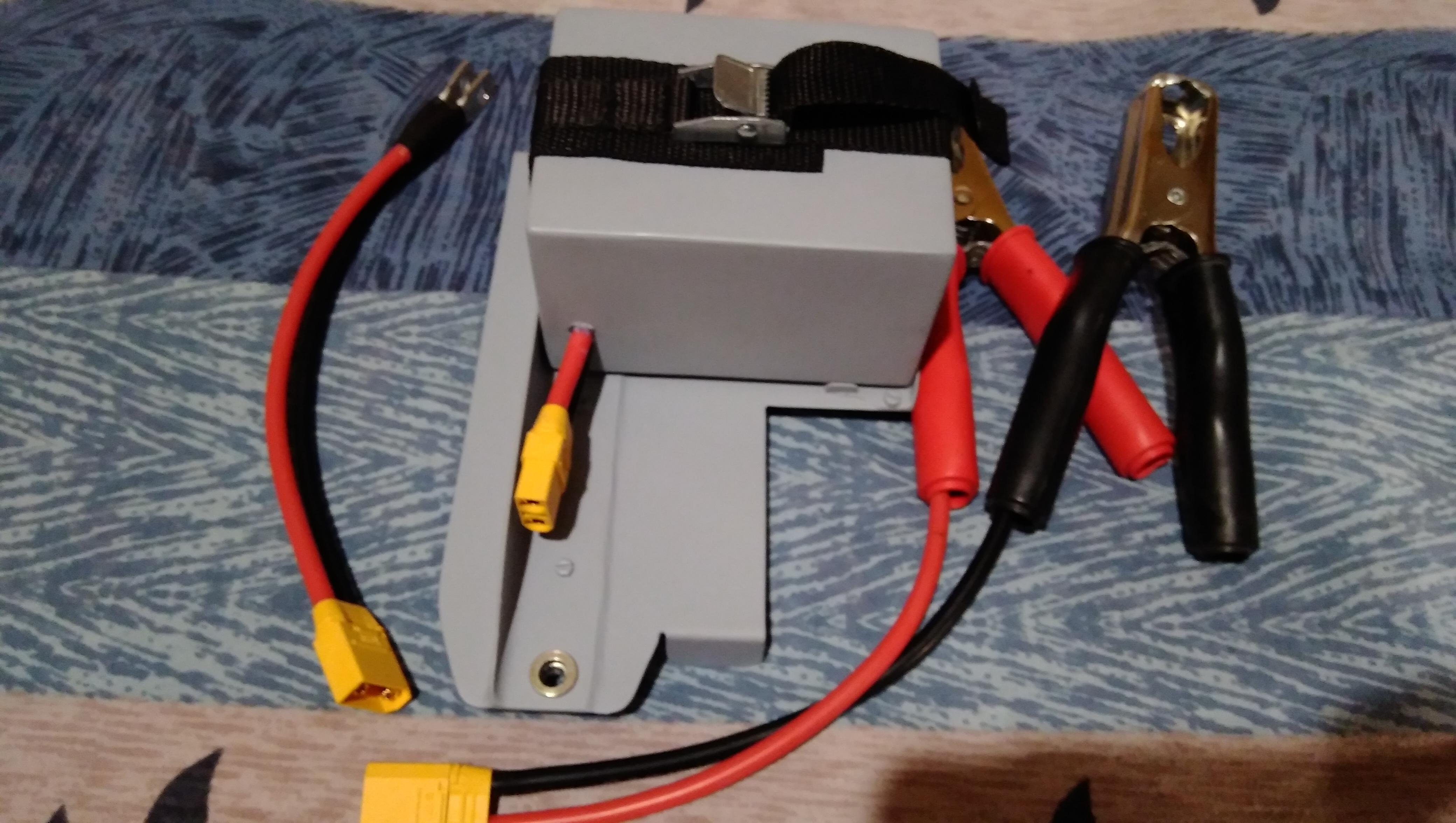

Титанат (LTO) в помощь, например заводские готовые сборки Тошиба на 2,9Ач или 10Ач, стоят 3-7,5 т.р. что сравнимо по цене пускача. Да и несколько человек по Мурманску гоняют с титанатом лития в параллели свинцу, съёмный вариант, + крокодилы, зарядить их можно от любого авто за 1,5-3 минуты если что. Могут просто лежать в мороз в машине, как резерв. Токи прокрутки 500-750А.
Езжу почти 2 года в соло в любой мороз нет проблем, акк в подписи, на сайте электротранспорт есть вся инфа в разделе литий титанатные аккумуляторы.

Есть такие, 3 года как пользуюсь, друзья-знакомые, сам езжу в соло на 20Ач с пусковым до 1750 А при +20с' и 1500 А при -18с'.
Липольки, что в обычных магазинных стоят выдают неплохие токи и способны запустить, но хранить зимой в машине категорически нельзя!
Есть пускачи от Сорокина (авто инструмент), они на феррофосфате, возможно и будут запускать с холода, но отзывов не слышал по ним...

Крест ставить на липольках)), - а титанату лития зима нипочём
Титанат можно хранить в машине всю зиму, или ездить на нём, что я и делаю))

Исправный мотор заводится с первого раза, неисправный будет крутить до полного разряда, согласно эффективной ёмкости.
Эксперимента ради, спецом ездил на "пачке сигарет" от Тошиба, ёмкостью 2,9А/ч в соло пару дней, никакой разницы со свинцом 70А/ч.
Можно считать удава хоть в попугаях, но рабочее напряжение у титаната выше, отдает всю ёмкость в диапазоне, нужном для авто.
Поэтому, даже моя 20-ка выигрывает у штатного 70А/ч.
У свинца токи прокрутки резко падают после определенного порога напряжения, но ёмкость то есть и она уже за пределами диапазона напряжений работы авто, внутреннее сопротивление существенно возрастает, что усугубляет ситуацию, особенно в морозы.
