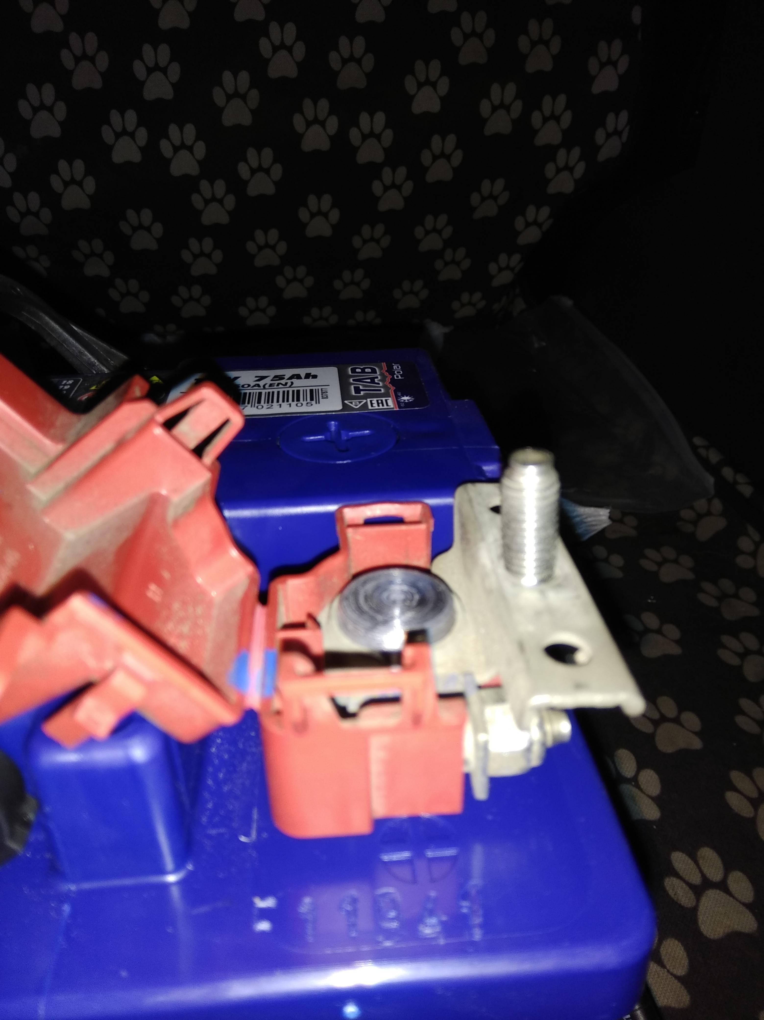

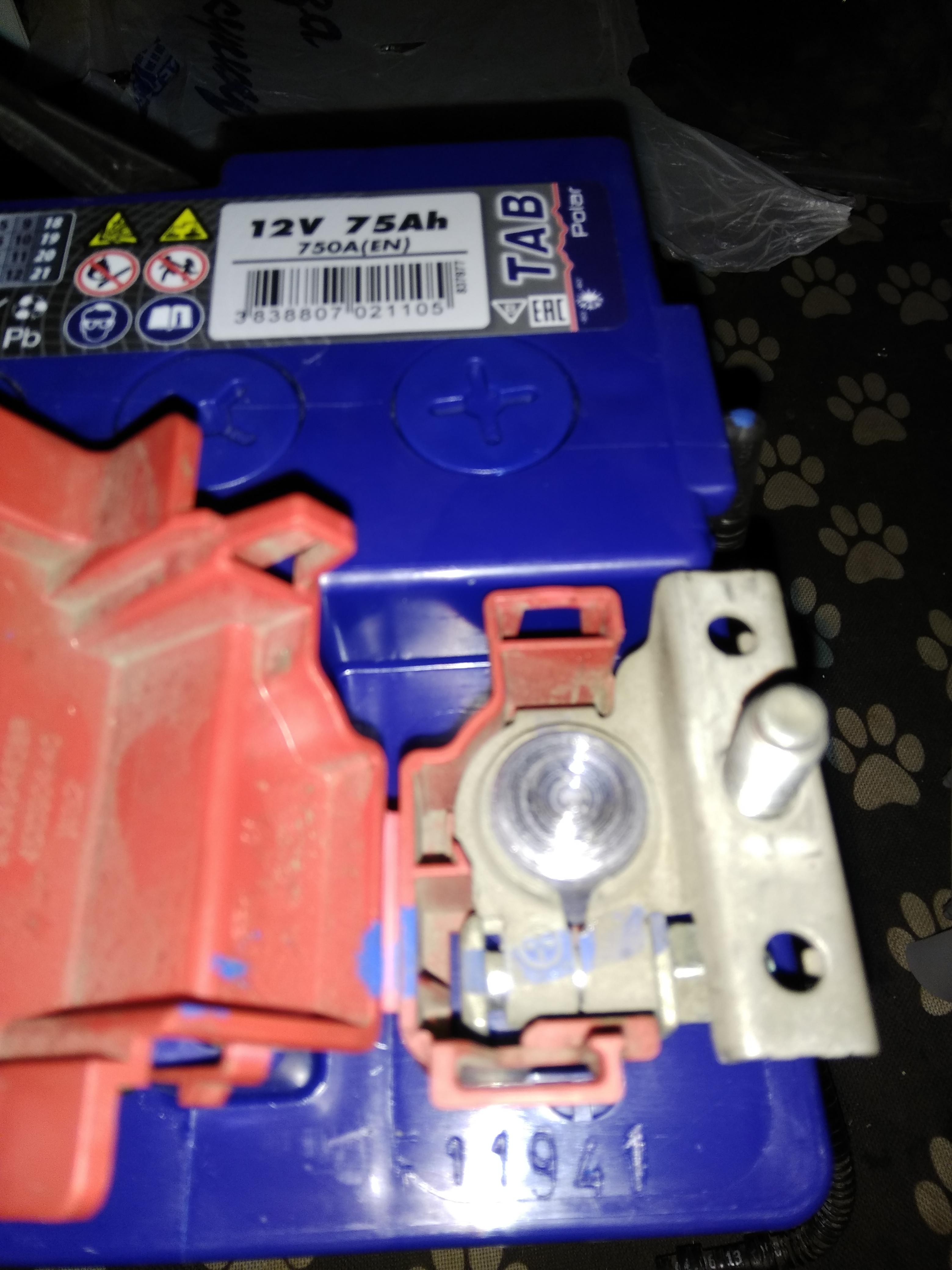

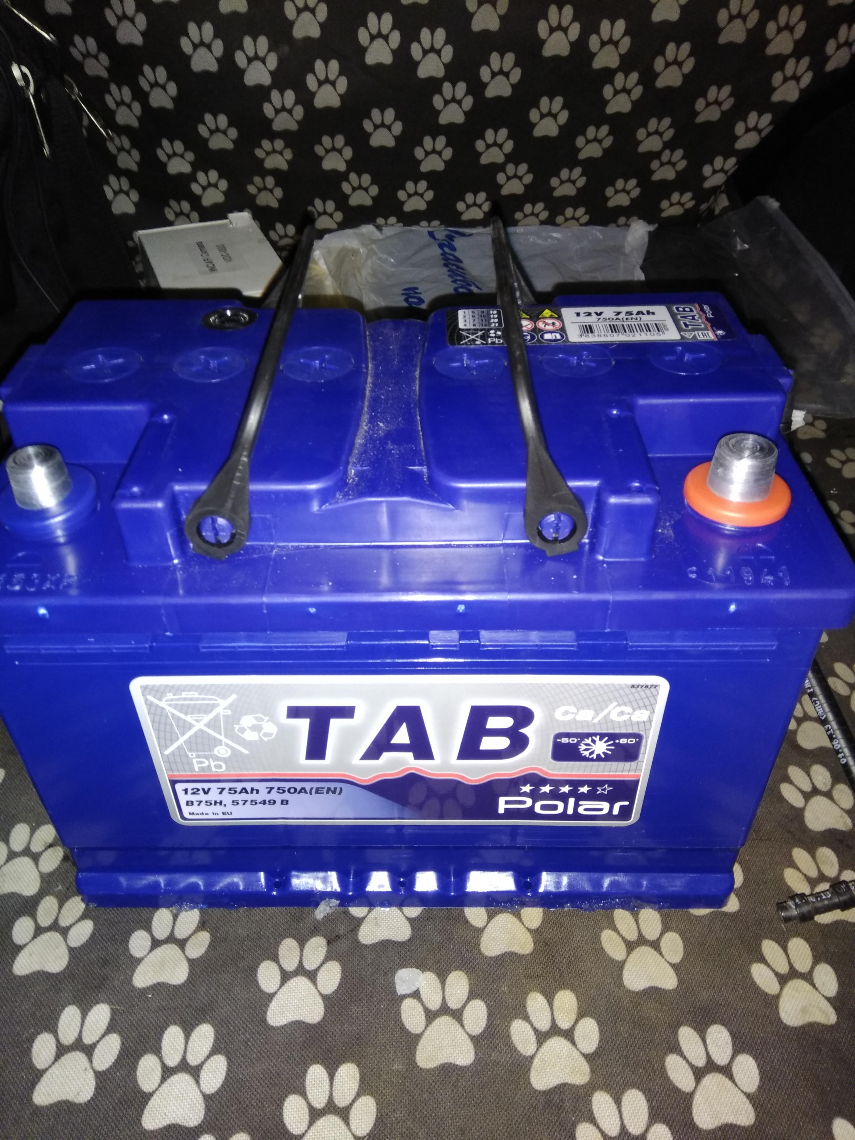

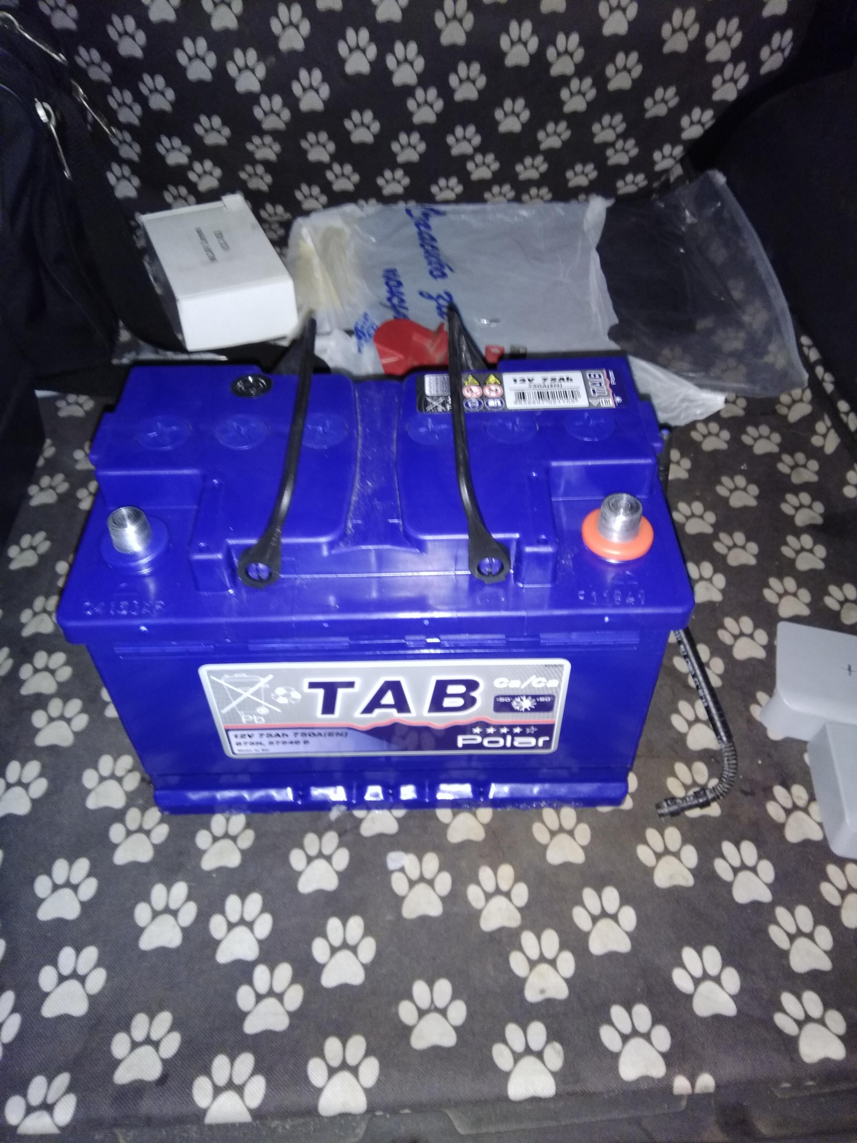

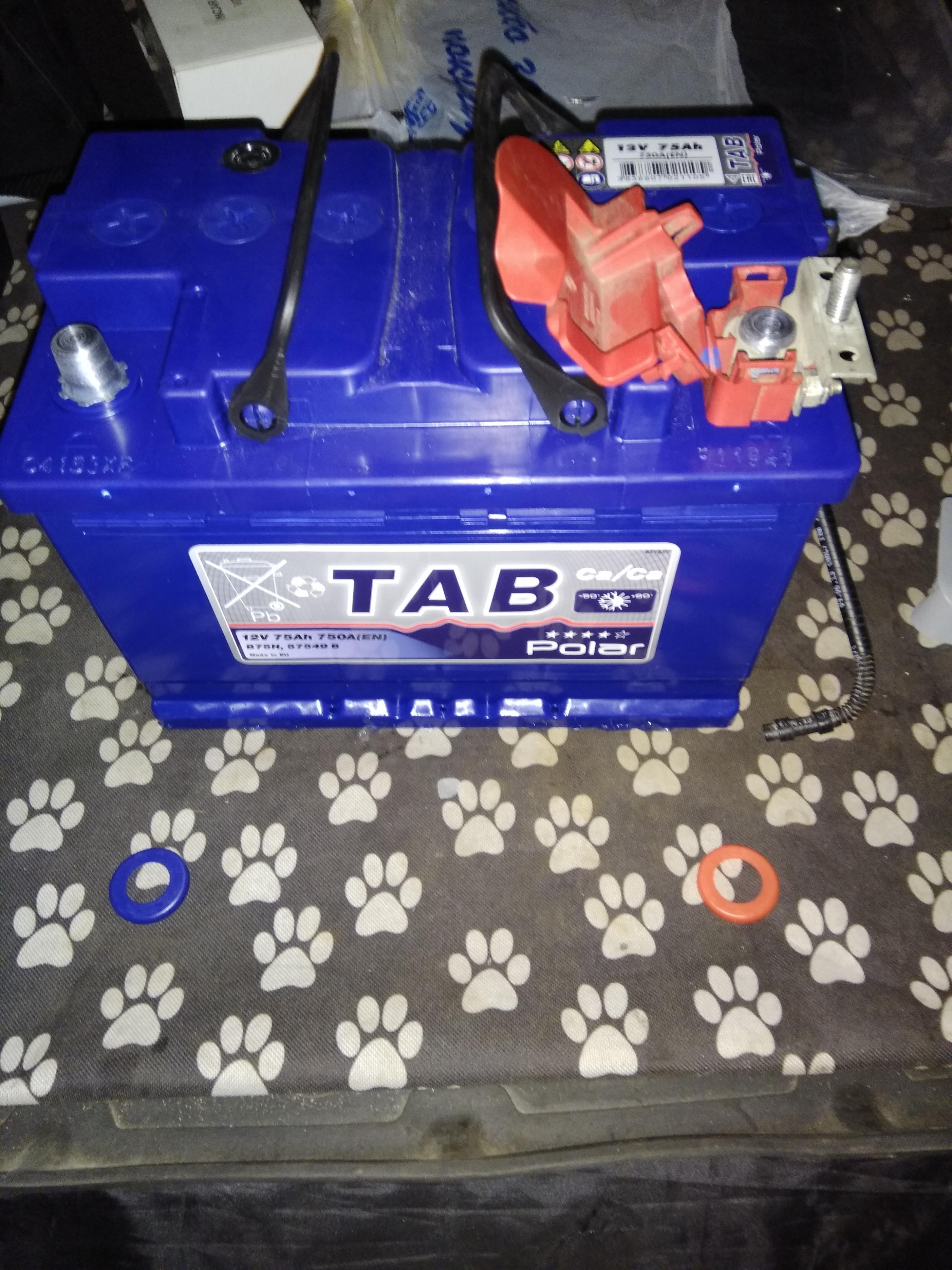

Ну вообщем купил и поставил ТАБ, в магазине сказали что производитель один и тот же что и ТОПЛА, параметры те же, но у ТОПЛЫ нет глазка, а я очень хотел глазок, поэтому взял ТАБ. Цена такая же 5300 со сдачей старого. Итак клеммы: действительно болтаются на пеньках, НО пеньки конической формы с расширением к основанию и если снять декоративные шайбочки с них (хз вообще зачем они там) то клеммы садятся на пеньки как влитые правда пенек торчит на пару мм но не критично, затягиваются болтами мертво и не болтаются. Как то так.

Леон 75, Ну слава богу свершилось.  А глазок это так баловство.

Я все таки олень, не посмотрел дату выпуска изделия... Почитал, где то сбоку должна быть выбита а с боков у нас хер чо увидишь, поновой снимать? (

Дык, судя по фото, 41 неделя 2019 г.

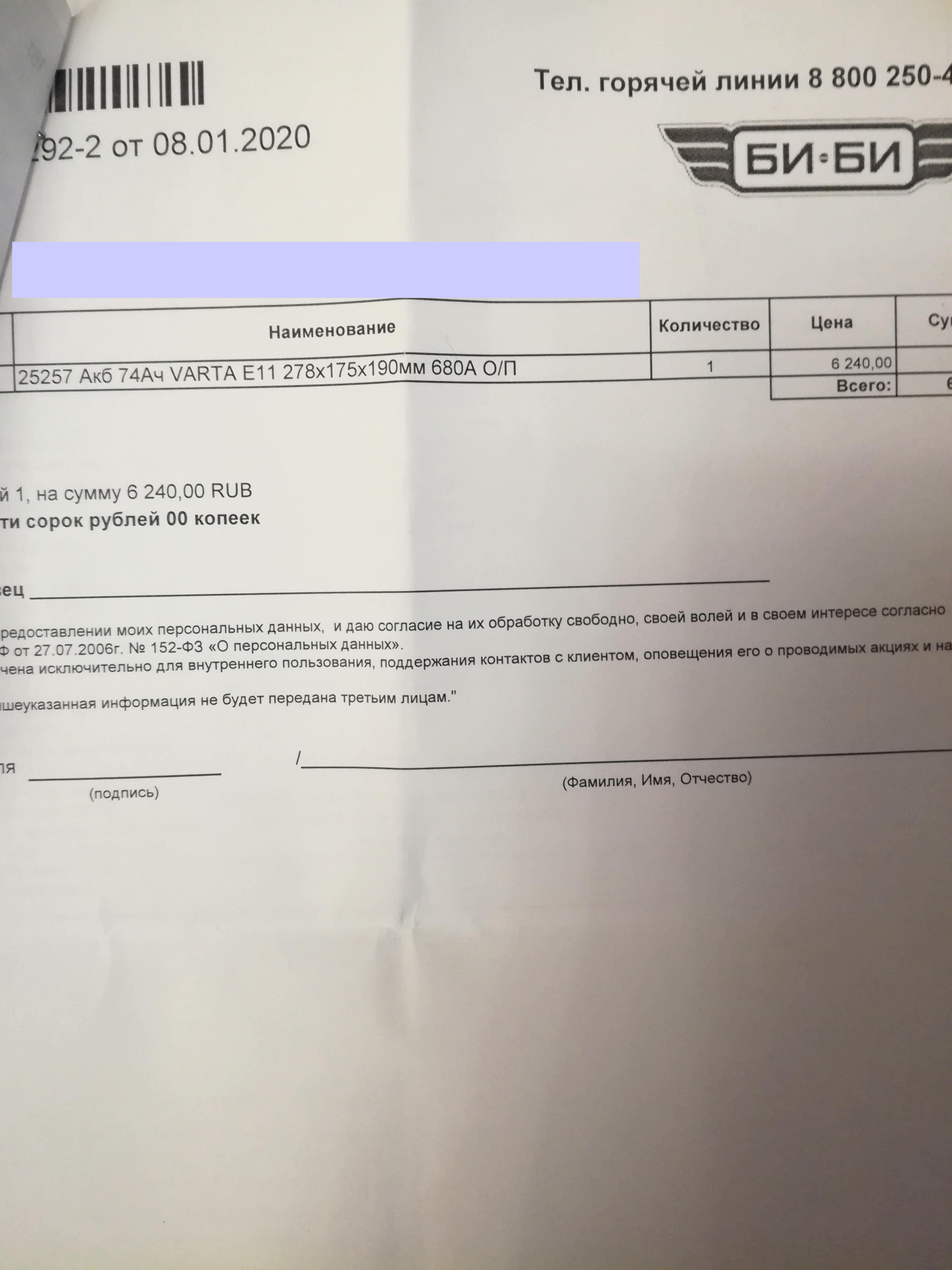

В праздники авто простояло 5 дней на стоянке, вчера утром прихожу, проворачиваю ключ и тишина, только какая-то релешка постоянно щелкает. Аккуму 5.5 лет, никогда не обслуживал, прикурил от соседа, проездил день, сегодня завелся с полпинка, но осадочек остался, думал-думал, плюнул, поехал и купил новый, VARTA E11 74 А/ч за 6240 (минус 500 р старый, сдал в магаз) Итого 5740, встал как родной, гарантия 2 года.
