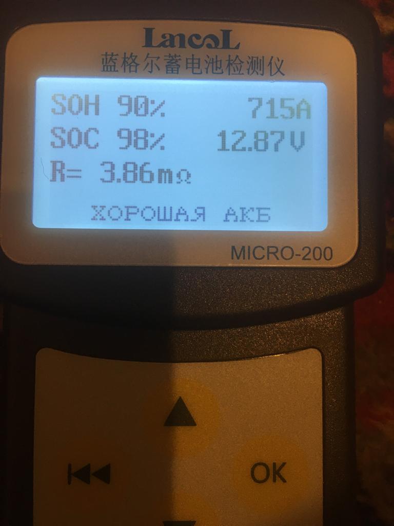

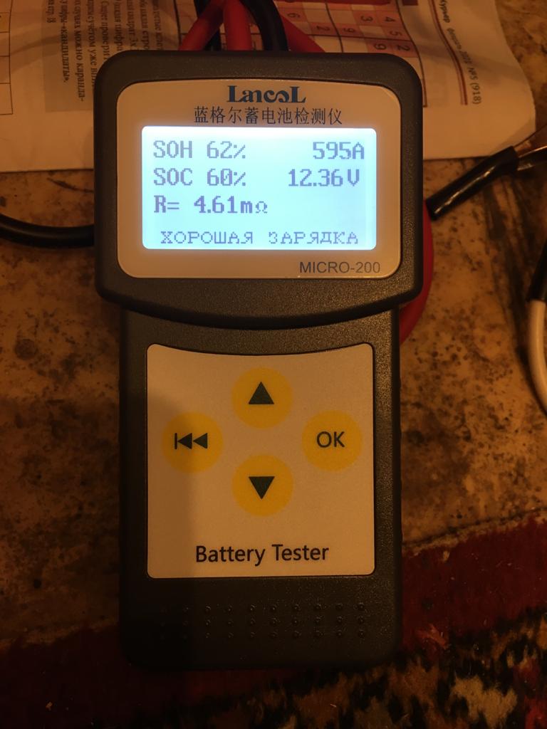

Я свою топлу погонял зарядкой кулон 820, пару раз включал режим разрядки до 12 вольт 3 амперами и заряд 2 ампера до минимального тока 0.1 ампер и напряжения 14.6 в . Плотность выше 1.21 не поднимается, может расслоение электролита и внизу больше концентрация.. Прибор Lancol после зарядки кажет что аккум живой .
До зарядки SOH 62% :
После зарядки SOH 90% :
