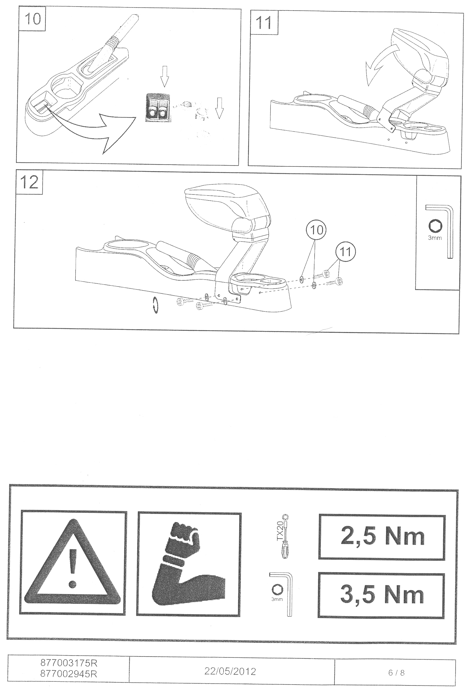

Оригинальная инструкция по установке подлокотника, включая шаблоны.
