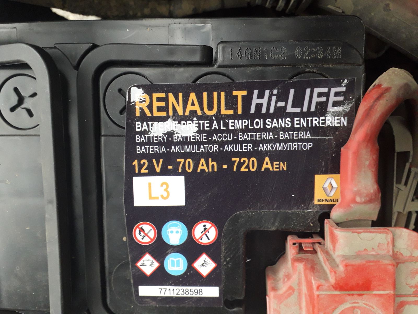

Да, бери уж чего нибудь.
Renault Hi-LIFE 12V 70Ah 720A - 4800р.

Сообщение от Кузян
А фото где!

Re: Аккумулятор
Сообщение от kval300
А фото где!
батя на машине катается, вечером сегодня заскочу - постараюсь сфоткать. А это обязательно?

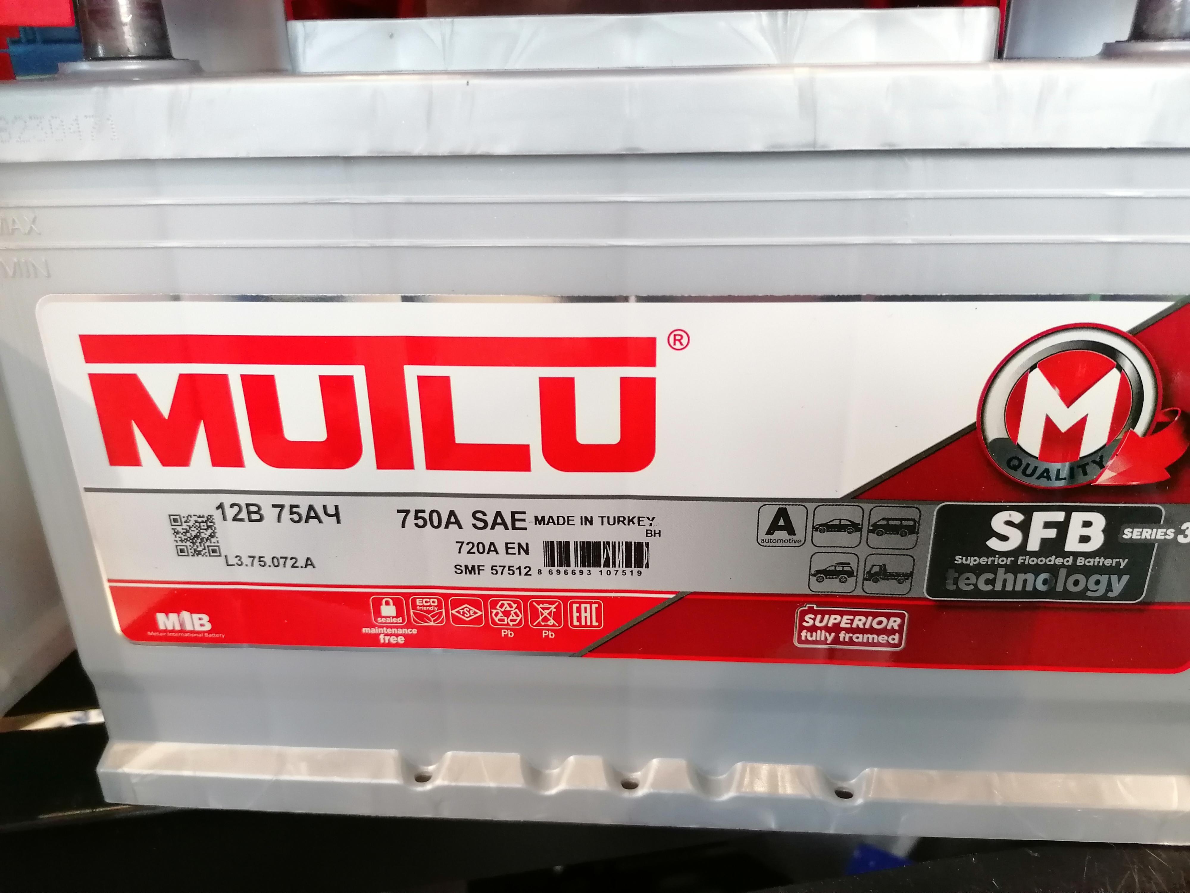

Заводской аккумулятор: модель ISTA, отслужил 8 лет. Вышел из строя после того как в жару покрутил вентилятор системы охлаждения. Симптомы: при включении зажигания и попытке завести слышны частые щелчки, возможно, реле, и гаснет приборка. После первого случая через несколько попыток завёлся, ездил, глушил движок, заводил, а на следующий день, уже все. Народные советы:контакт на акке, на стартере, от дилера совет, попробовать второй ключ... проверены. В итоге разрядился так, что перестал работать центральный замок. При попытке зарядить, акк заряд вообще не взял. В итоге выбрал 2 аккумулятора ( Аком и Мутлу) из наличия в магазине и взял новый аккумулятор "Mutlu" 75Ач о.п. L3.75.072.A. Завёлся после установки без проблем.

Re: Аккумулятор
Фото аккумулятора

Сегодня аккумулятор подал клич замены. Повозился с машиной, сел за руль, повернул ключик и ... увидел погасшую панель приборов. Пошевелил клемму, но безрезультатно. Быстренько взял зарядник, скинул на авто минусовую, подключил и через пять минут спокойно завел. Сейчас на зарядку в гараже поставил. Дата производства аккума родного 14.09.15г., так что послужил он вполне прилично. У меня больше только бошевские бегали - почти по 8 лет. Сейчас занимаюсь подбором и пока остановился на Mutlu SMF 57512 SFB серия 3 L3.75.072.A 75.0 Ач Может про него кто что сказать? Цена у нас 7250, с учетом сдачи старого...
Сейчас еще посмотрел AKOM + EFB 75 Ah, цена примерно одинакова...
