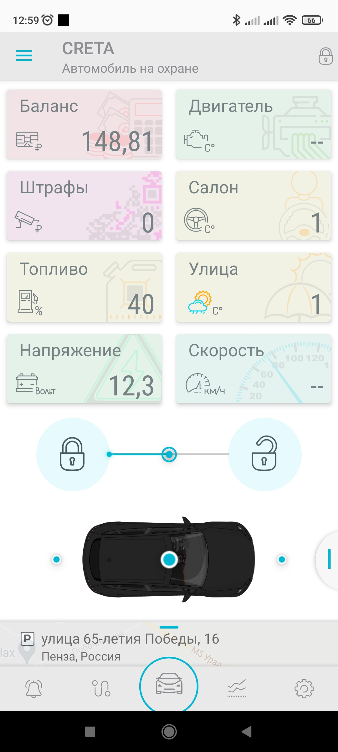

Сообщение от Леон 75
есть приложение от сиги Шерхановское,
Вольтметр от сигнализации может врать. Лучше продублировать непосредственно на клеммах прибором. Там может быть еще ниже!

Re: Аккумулятор
Вот скрин на сейчас после суток стоянки
Доктор, ну ты бы хотя бы адрес потер на скрине. По минимуму
13.11.2021, 16:06
#6148
Регистрация: 10.11.2012
Сообщений: 2,075
: 4506
Был(а): 05 окт 2023 23:03
Re: Аккумулятор
Надо бы прям на аккуме напряжение измерить нормальным мультиметром со свежими батарейками, как писали выше- может погрешность быть между показаниями с сигнализации и с мультиметра на клеммах аккума. В любом случае не плохо погонять на зарядке аккум перед зимой , а потом и после зимы !

Scorp 3, адрес на скрине она показывает не мой))) а приблизительное место стоянки, это уж проверил, но вы правы я лошара тот еще.
сходил проверил напругу на самом аккуме китайской зарядкой, показывает так же 12,3.
померил на своем Дастере который катается каждый день, то же самое-12,3))).
чо оба позаряжать на зиму?
