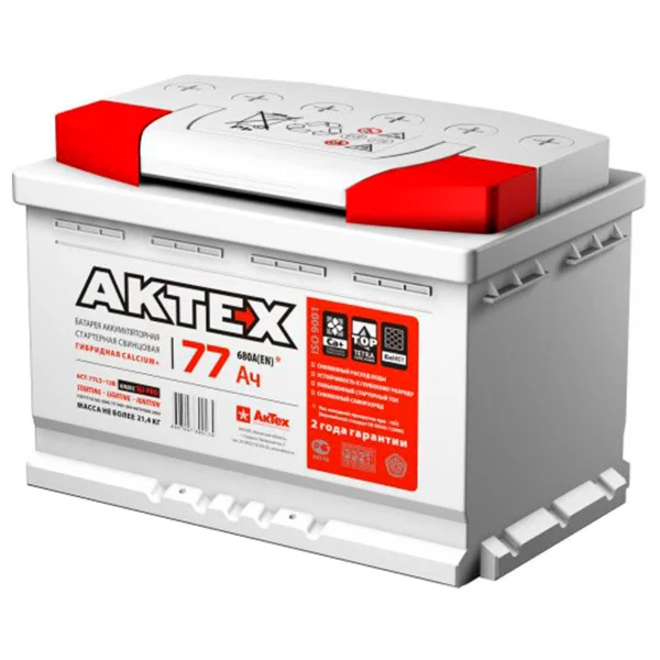

Александр Ю.,  такой.

Михалыч35, в нижней части выступ есть?

Александр Ю., да,крепится штатно,как и родной.

Александр Ю., ну незнаю. Мне всё-таки кажется не то.

На этом написано Са+,у меня Са/Pb,что есть одно и тоже. Гибрид.
