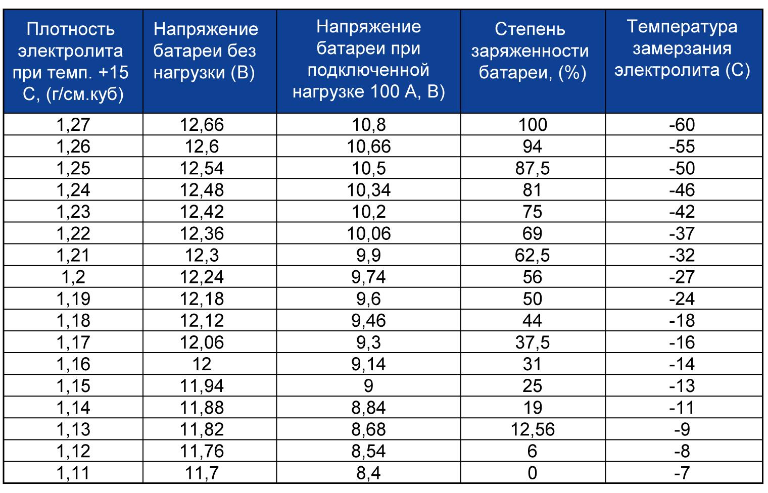

вообще напряжение 12.6в., соответствует плотности 1.27 без нагрузки.
