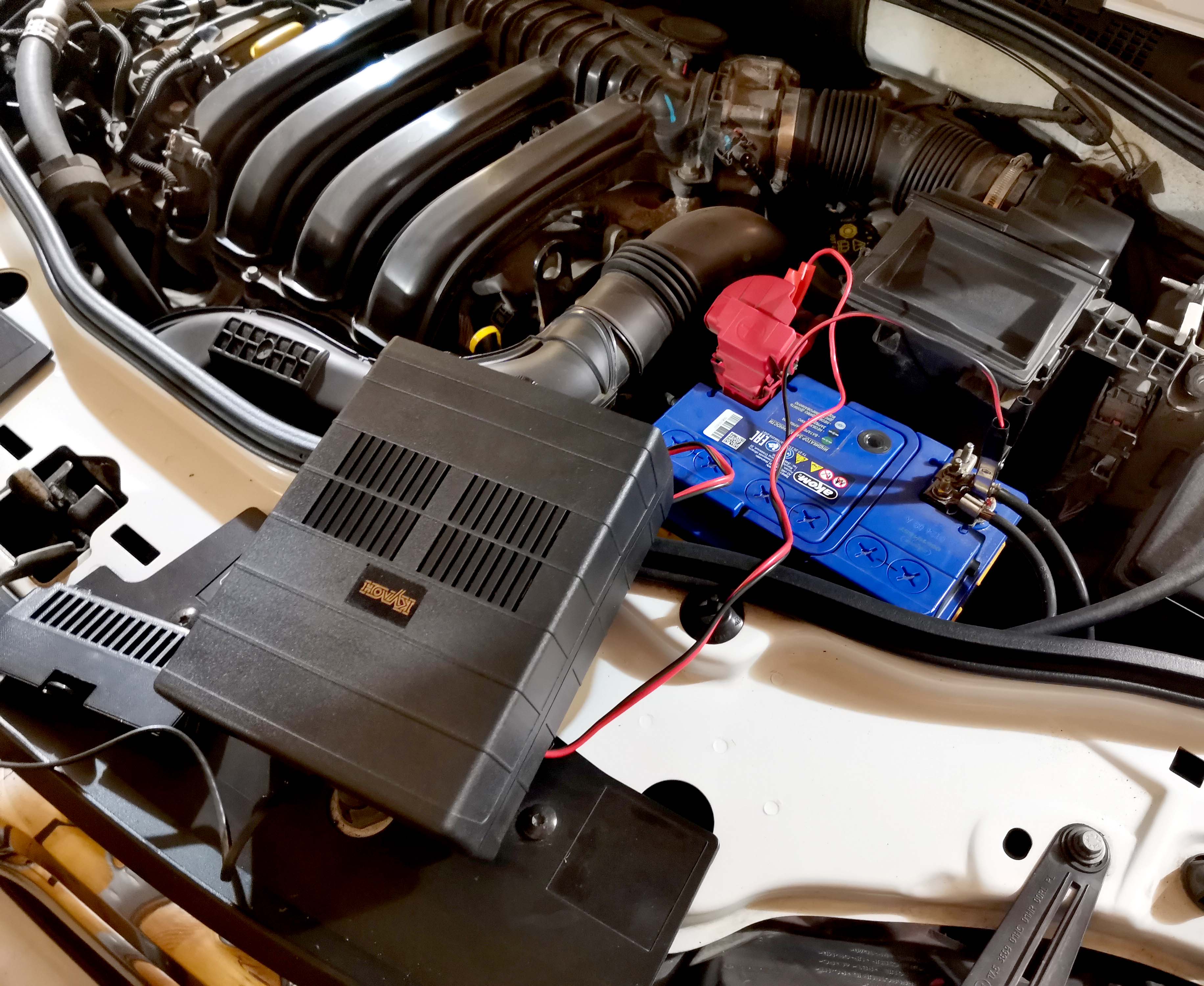

У меня ЗУ Вымпел-265.
В инструкции написано, что можно использовать для зарядки АКБ без снятия клем, если это не запрещено инструкцией инструкцией по авто.
Но в этой же "мурзилке" написано
"Для облегчения пуска двигателя, подключить ЗУ к АКБ, установить ток на МАХ. Таким образом оживить АКБ в течении 5-30 минут, а затем,
НЕ ОТКЛЮЧАЯ ЗУ от АКБ, провести пуск двигателя. Изготовителем рекомендуется применять для этой цели более мощные модели(Вымпел-325, 415,30, 40) или несколько ЗУ, включенных параллельно".
Свой Вымпел не рискую использовать в качестве пускового - провода на крокодилы 1 мм. А вот, как зарядник - замечательный. Выставил ток, соответствующий ёмкости АКБ и забыл.
