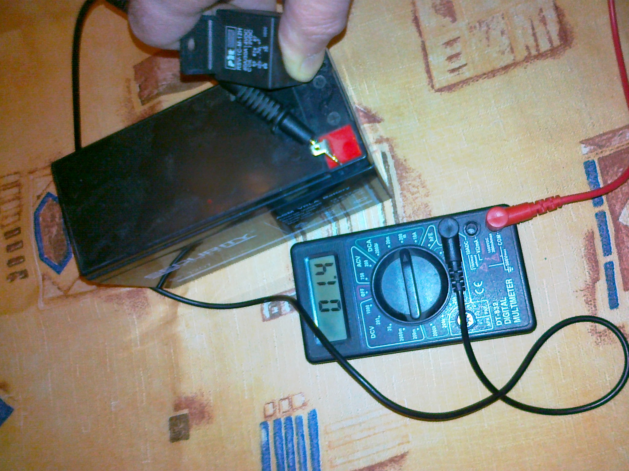

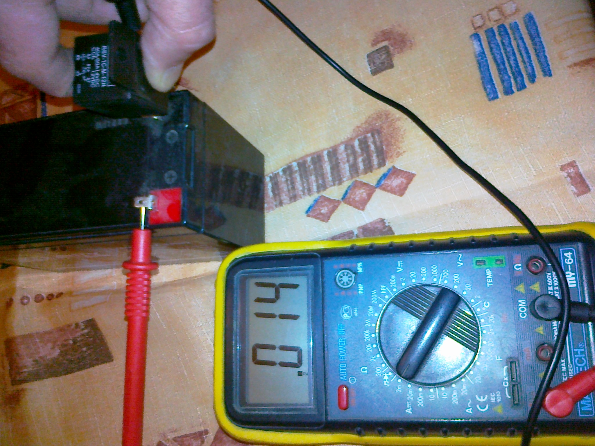

Сообщение от Duk_NVRN

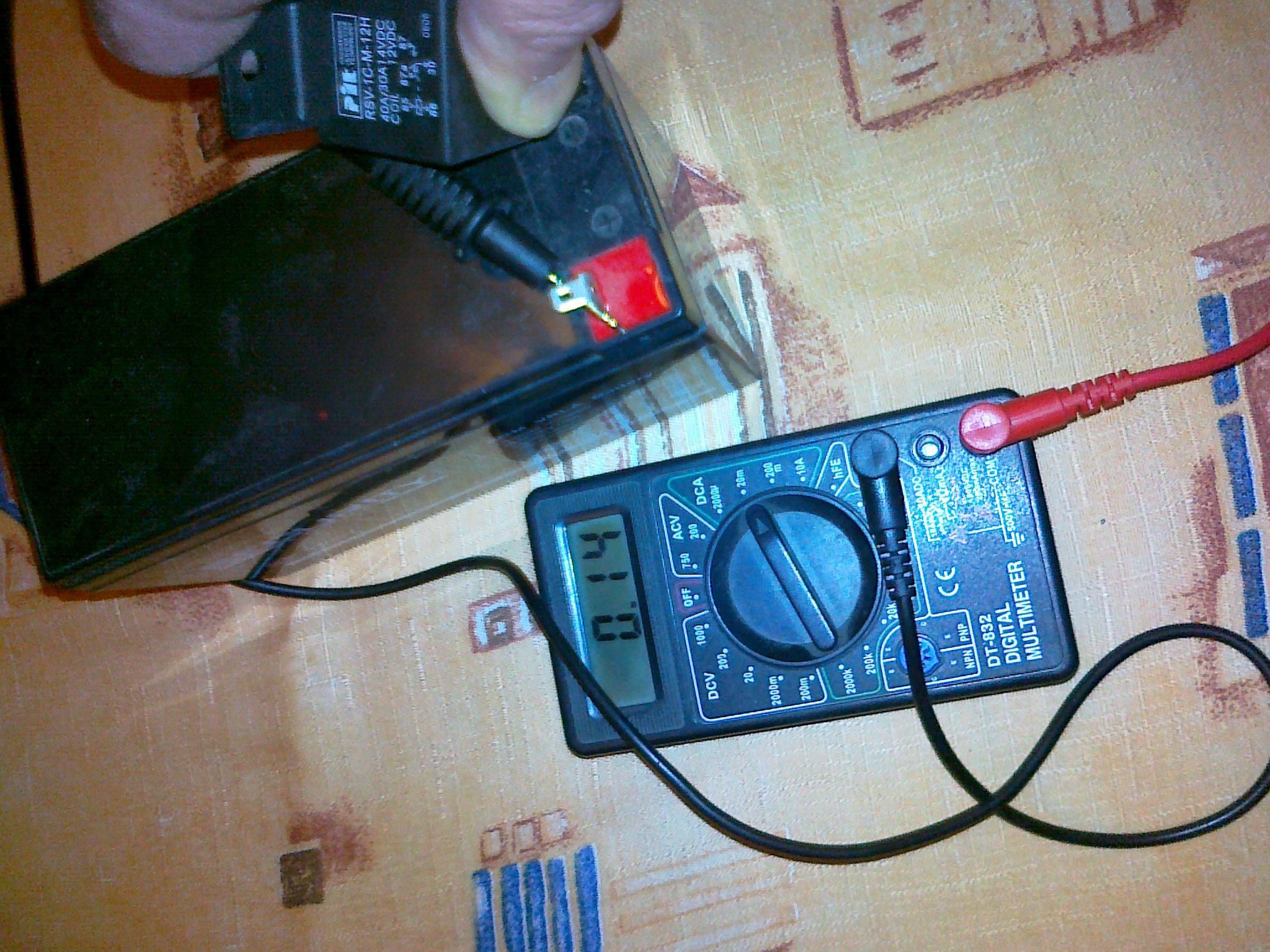

Ох!Не знал я что вы такие педантичные)))Завтра перемирию чтобы не было вопросов)))И даже другим мультиком,и даже электрика попрошу)))
Не обязательно,у вас нормальный показатель 80ма.
Спутник,а как вы мерили?

Сообщение от Спутник
ну какие плафоны?
Он же пишет, тачка простояла два дня!(и типа он замерил.....я так понял)
Два дня с открытым капотом????.
На фото запятая перед 8(или 9). Своим глазам верю. Это как раз ток двух лампочек плафонов. Даже наличие хорошего прибора не гарантирует бредовых результатов измерений.
0,8 мА быть не может, даже "голой" машине без мозгов и сигналки утечка через диоды генератора около 2-х мА

Сообщение от instal01
вы не поняли! (как я мерил, выше читайте!.....я там усё разжевал)

Сообщение от d-r Gashe
Щупы подключены в 10амперный режим!
Выбирайте любой.Потребитель 140ма.

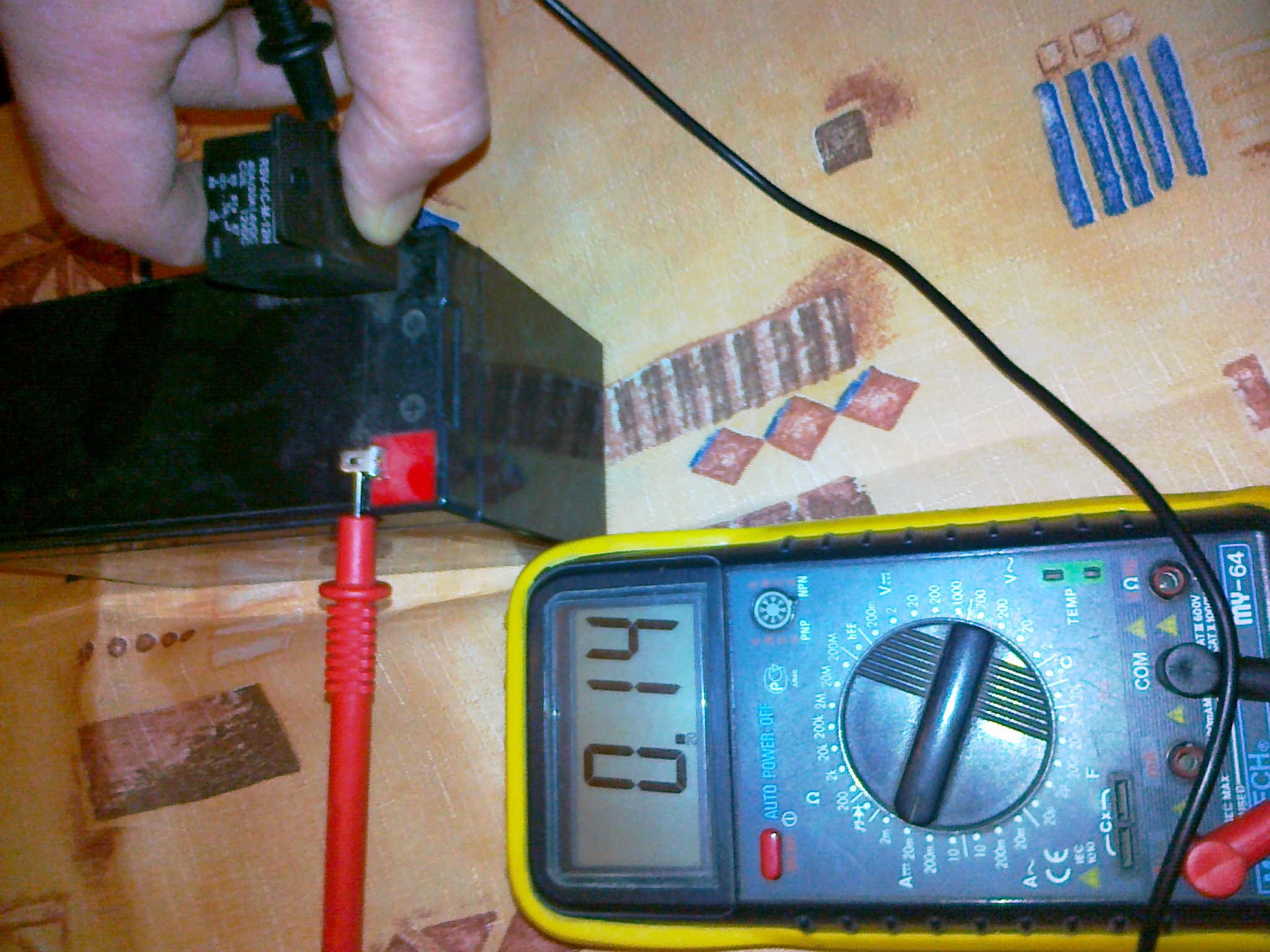

Я вам дословно пишу из инструкции того тестора который изображён на фото:
-"Для измерения диапазона от 200мА до 10А вставьте КРАСНЫЙ щуп в разъём 10А"
а он мерил в диапазоне ДО 200мА, а провод воткнут в 10А!!!!!!!!!!
Ещё вопросы?
Ещё вопросы?
Хотите чтоб я щупы местами поменял?

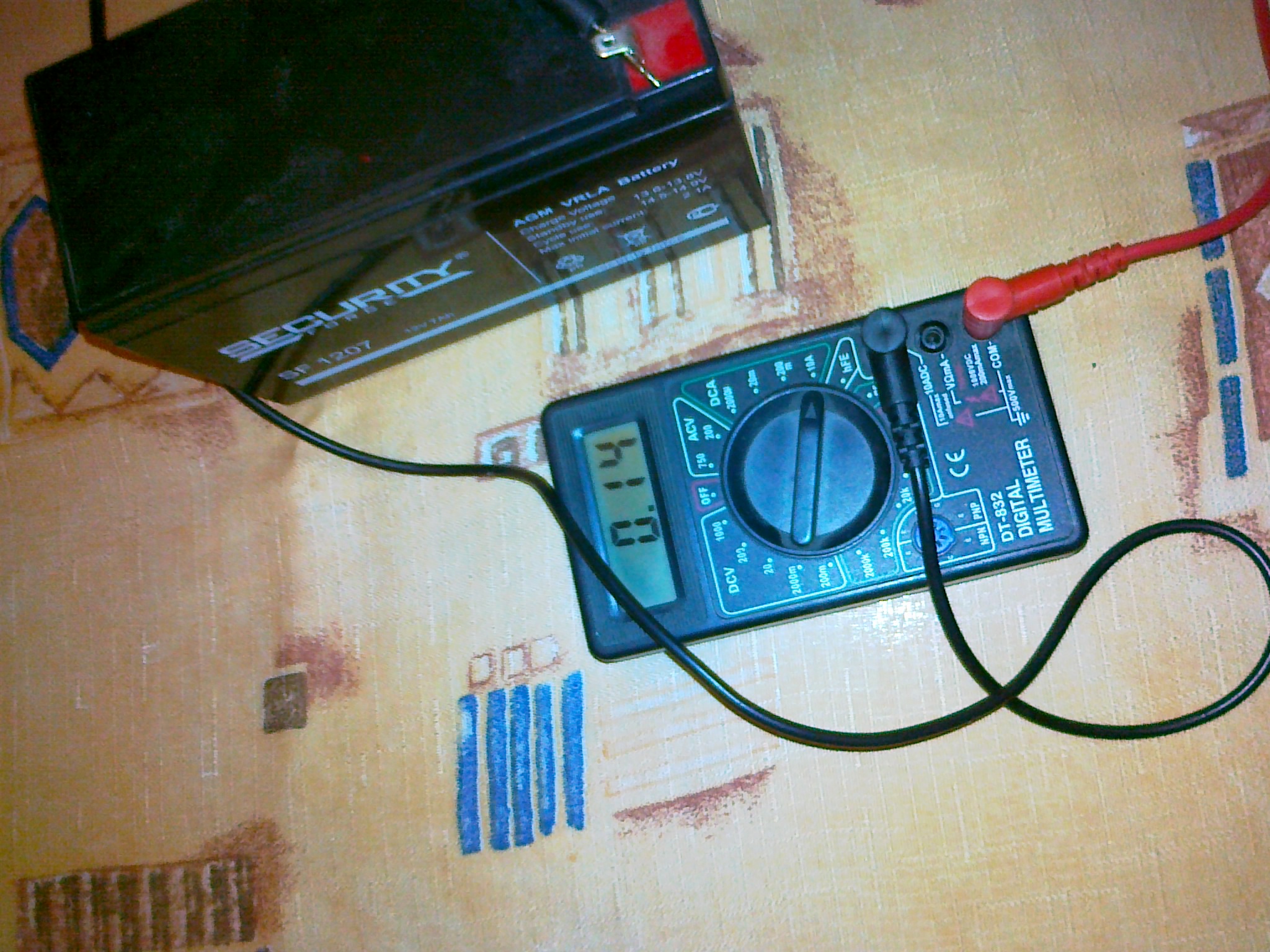

я ничего не хочу! Мне кажется, что ваш тестер стоит более 200 рублей!
Поэтому мерить он возможно в одном диапазоне будет у вас и ток и напряжение и сопротивление.......возможно!
у нас более бюджетный вариант (и возможности измерений ограничены тех. возможностями самого прибора, что вытекает из инструкции по эксплуатации....которую я имел честь вам процитировать (в красном цвете)).
Свои приборы проверяю,ну раньше писал,есть прибор поверенный метрологически,с ним не работаю,лежит в сейфе чисто для проверки.

Сообщение от Morze701
FLUKE рулит.
Ага, а у меня на работе, флюк искаженную синусоиду не почуял у ИБП компьютерного, а китаец вычислил, так что флюк тоже говно, только дорогое.
Чего вы все человека мучаете, что трудно сказать переключаем флажок в 10А и меряем если показывает 0,2 и меньше то переключаем на 200 мА и перетыкаем щуп и еще раз более точно меряем.
Ошибка в измерении тока легко приводит к дыму из прибора, 250р. тоже деньги
ну, значит я не прав! Извиняюсь! Меряет, однако..... хм, но я как-то побоялся так включать........подумал....блин спалю! Раньше много попалил...стрелочных! (поэтому и страх у меня к этой технике)
А, оказалось неа! Спасибо будем знать!

Сообщение от Дмитрий69
Когда перетыкаете щуп сига вам весело маргает ампер на восемь.
