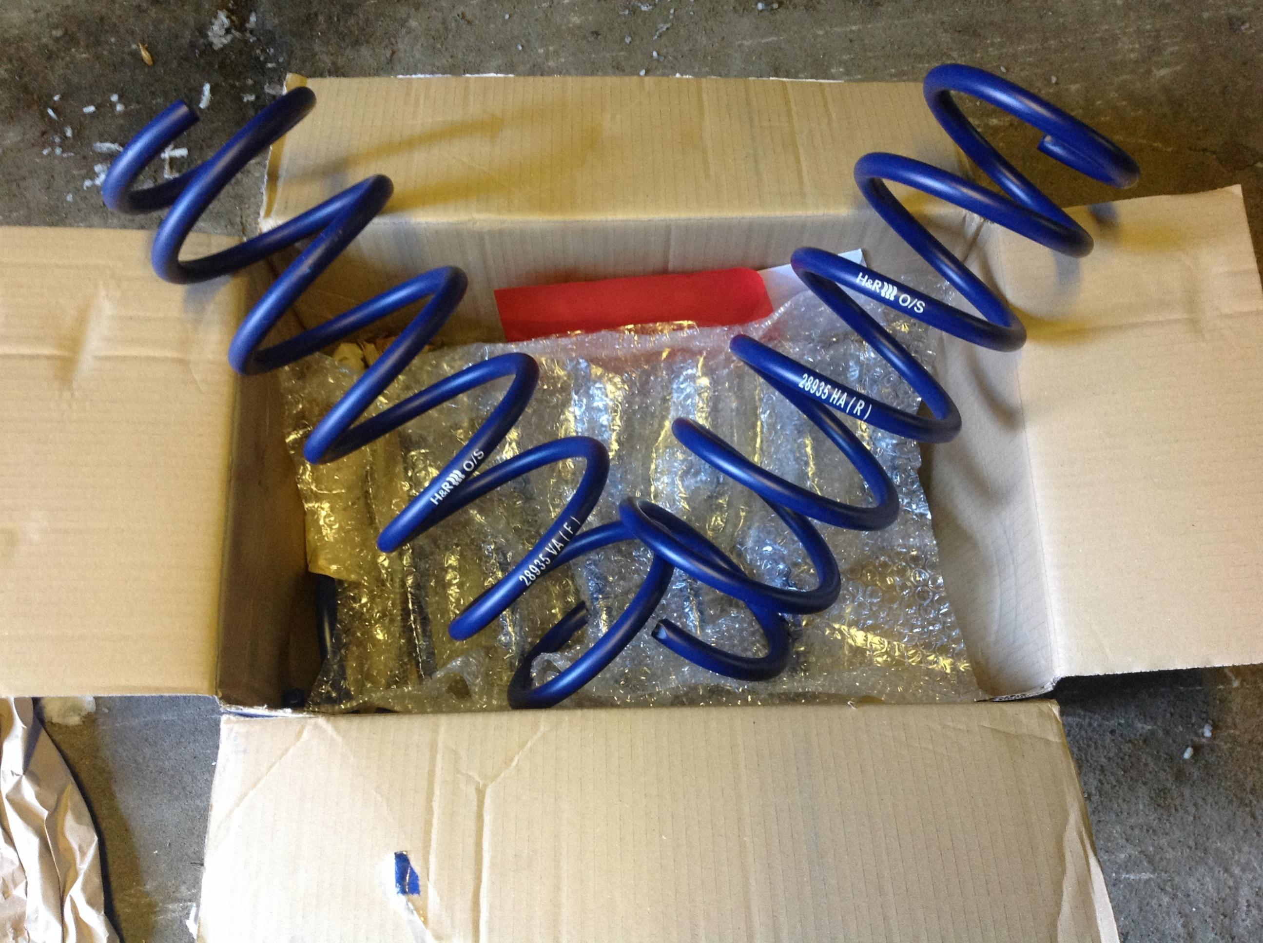

Сегодня получил пружинки
Станет потеплее, совмещу установку с заменой колес. Поставлю пока без удлиннителей штоков амортизаторов и будем посмотреть, как оно будет при езде

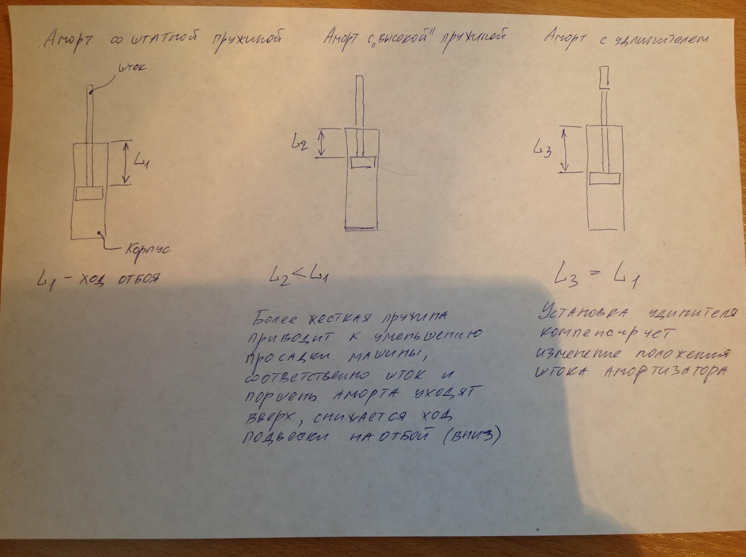

Hudozhnik, вот как-то так, предельно схематично, а то в текстовом варианте слишком много букав набивать
Ход подвески уменьшается с установкой другой пружины, а мы его обратно удлинителем!

Сообщение от Грач
Это понятно, но разве ход подвески на отбой изменяется? Жесткие пружины ведь стоковой длины. Пружина на растяжение же не работает!? Пружина той же длины не должна менять хода амортизатора? Что я недопонимаю?

Hudozhnik, стоковая пружина при той же длине более мягкая, нежели H&R. Соответственно, под весом Дастера стоковые пружины проседают больше, поршень аморта при этом в "родном" рабочем положении с нормальными ходами подвески на отбой и сжатие. Ставим жесткуие пружины, просадка кузова меньше, поршень аморта уходит вверх, сокращая ход отбоя.

Грач, а не видишь противоречия? Жесткие пружины сами по себе имеют меньший ход при одинаковых со стоковыми пружинами нагрузках. С жесткими пружинами ходы подвески сами по себе меньше и меньший "остаток" хода амортизатора ни при чём. Для предотвращения стуков при отбое требуются более "жесткие" амортизаторы, например, газовые. А с вашими выкладками по удлинителям штока хорошо согласовывались бы более высокие пружины той же жесткости.

Hudozhnik, противоречия нет. Насчет изменения клиренса и положения поршня и штока амортизатора согласен? Пружина жестче, все верно, но уменьшить ход подвески это может только на ход сжатия, когда под действием неровностей дороги пружина сильнее сопротивляется сжатию. А вот разжиматься при вывешивании колеса более упругая пружина будет точно так же, как и штатная, выбирая ход амортизатора на отбой, который стал меньше, вот тут и привет буфер отбоя!

Грач,
Сообщение от Грач
да!
Сообщение от Грач
разжиматься будет точно так же, как и штатная, выбирая ход амортизатора на отбой
разжиматься будет меньше, поскольку сжималась на 30 мм меньше  Но быстрее! (при штатном аморте)
