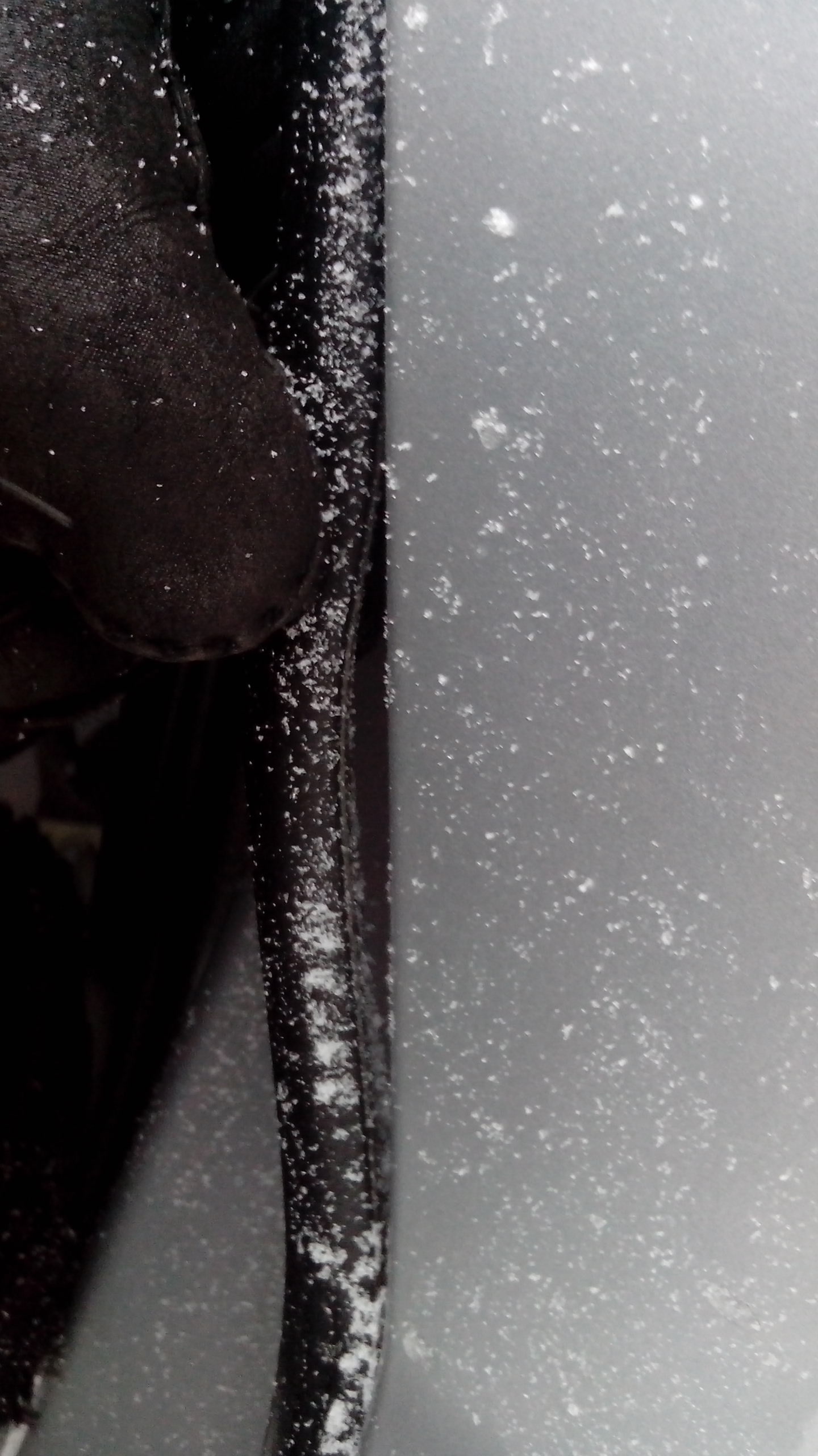

А вот у меня некоторые отклеились - пришлось подклеивать из запасов. Но в целом, да - держатся.
Но вот что будет с ними года через 3 скажем ... ещё хз

Да тут то кстати держится мертво и у меня. Здесь же прямые линии. А вот обводы задних проемов - там начинает отходить. Особенно после зимы.
