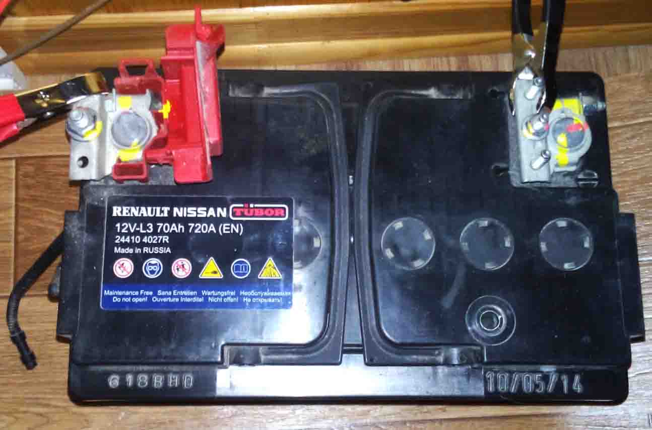

Re: Аккумулятор
Сообщение от Lelik76Rus
Глаз зеленый. Подозрительно. Целый год - и зеленый!
Пока третий год "зеленый", в том числе и при напряжении 12.06 в.

Я просто для справки так сказать. Чтобы не смотрели в глазок пока АКБ свежий .Емкость глазок не показывает .

Когда пригнал машину-глазок был черный, плотность 1.23.. Интересно-если бы не заряжал аккум - проездит он 5 лет (выезжаю раз в неделю -100км..) Думается что самый примитивный ареометр и зарядное ихмо все же нужно иметь.. ( да и снимать аккум для контроля не обязательно)

Re: Аккумулятор
Сообщение от Григорий Борисыч
Сто пудов, прослужит в таком режиме, если брак с замкнувшей банкой не вылезет.
