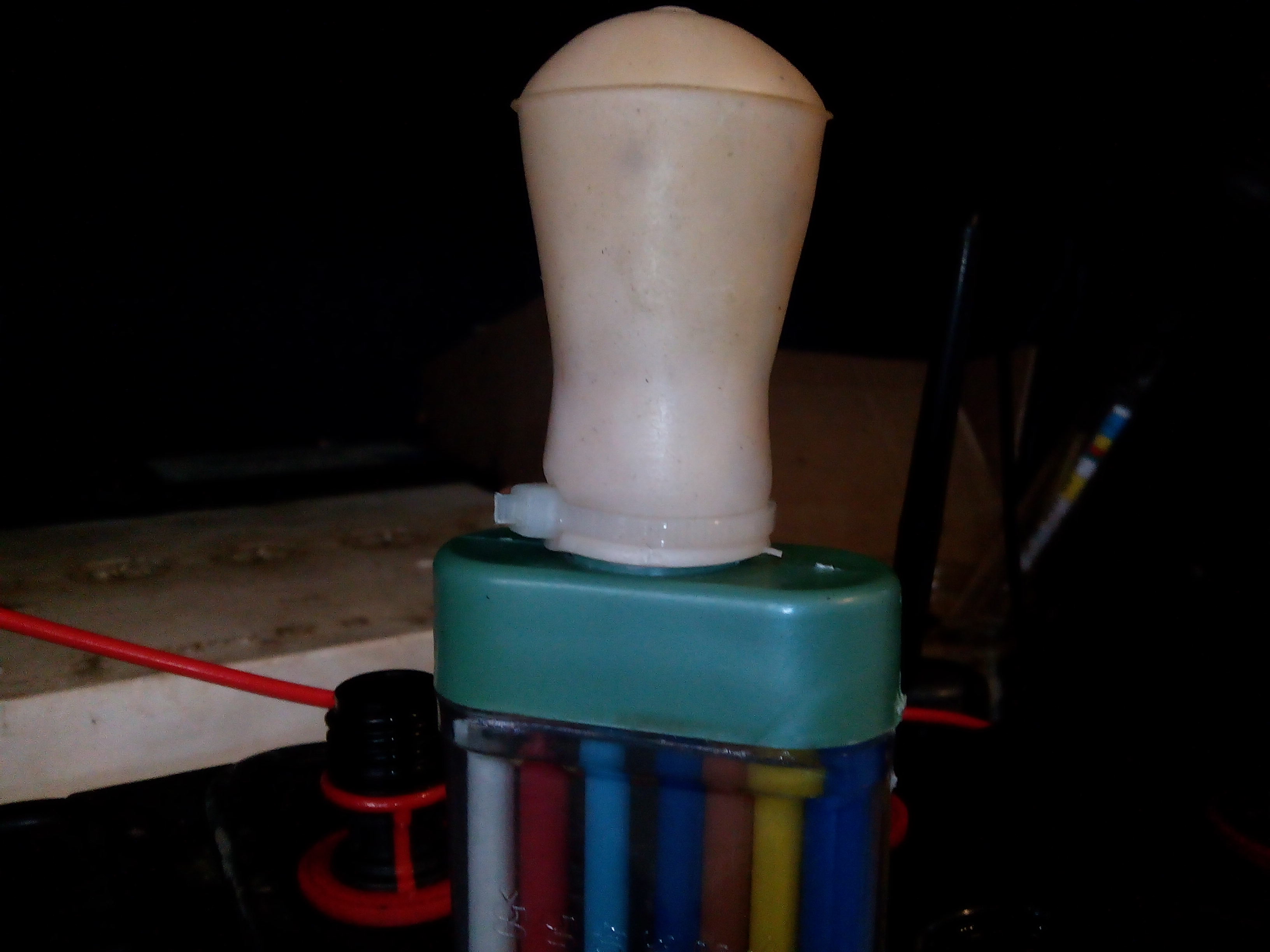

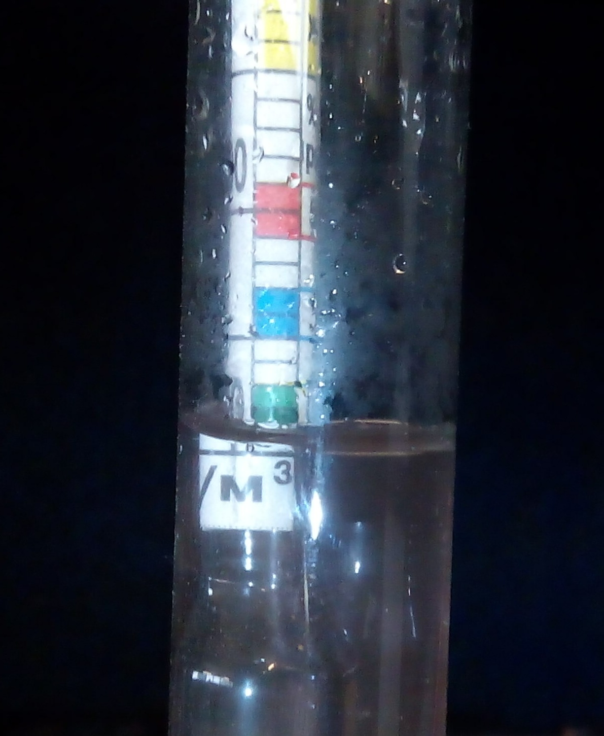

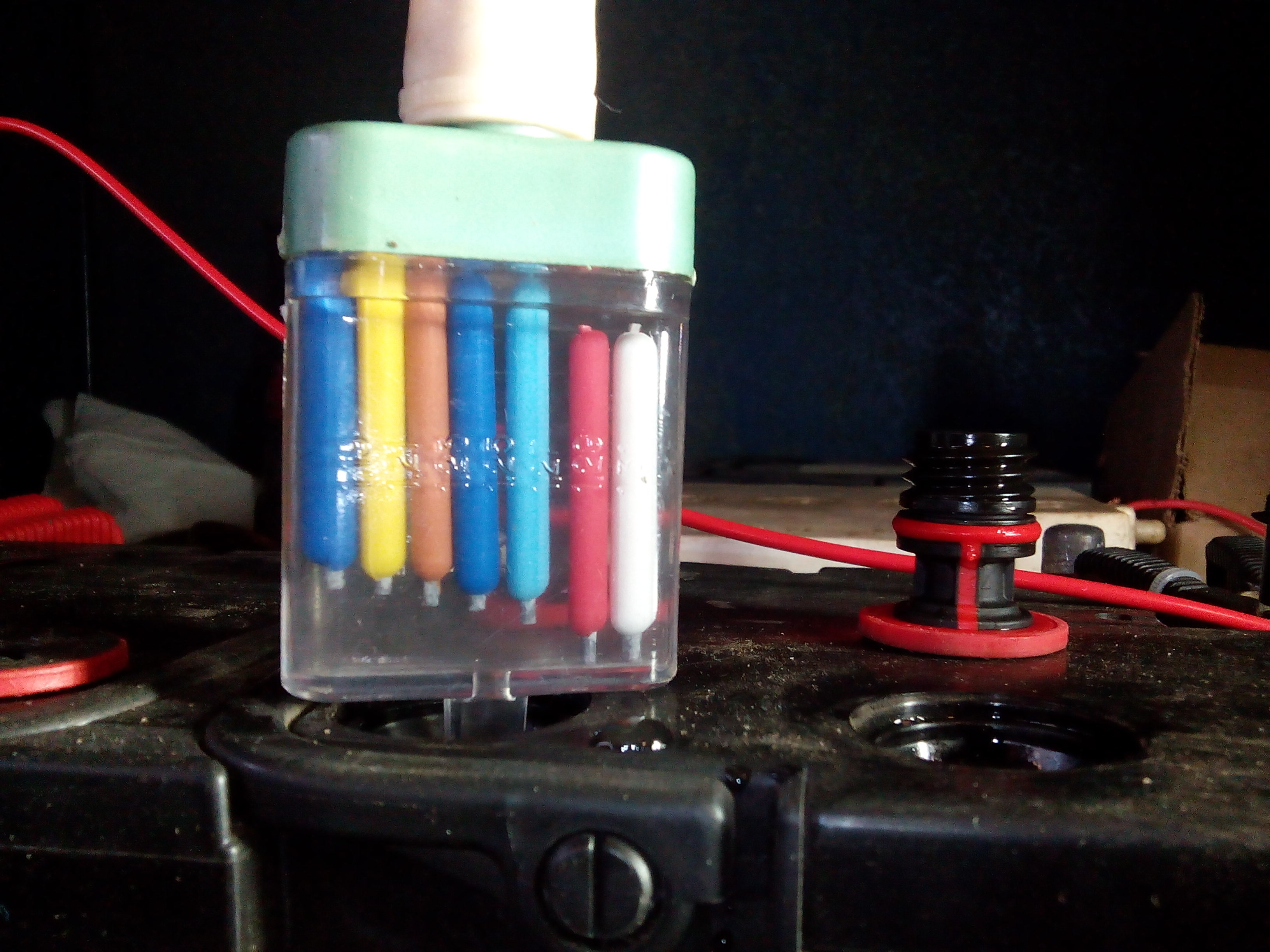

Вернемся к ареометрам По мне так стеклянный поудобнее и главное точнее !!!
У палочного даже если учесть что он точно определяет (в чем я точно сомневаюсь ) шаг измерения 0,02 (и это в 21 веке) . У стеклянного 0,01 .
На фото показания ареометров из одной банки.
1 Шкала стеклянного информативная и также можно проверить ОЖ . Цвет делений некое определение заряда АКБ На этом фото два зеленых деления .Уровень стоит на нижнем зеленом а это 1,29 .
2 в тойже банке но палочный 1,27 ??????
3 В ветке читал что кто то лечит текучесть палочного ареометра перематыванием капроновой ниткой . Можно проще !!!!!
