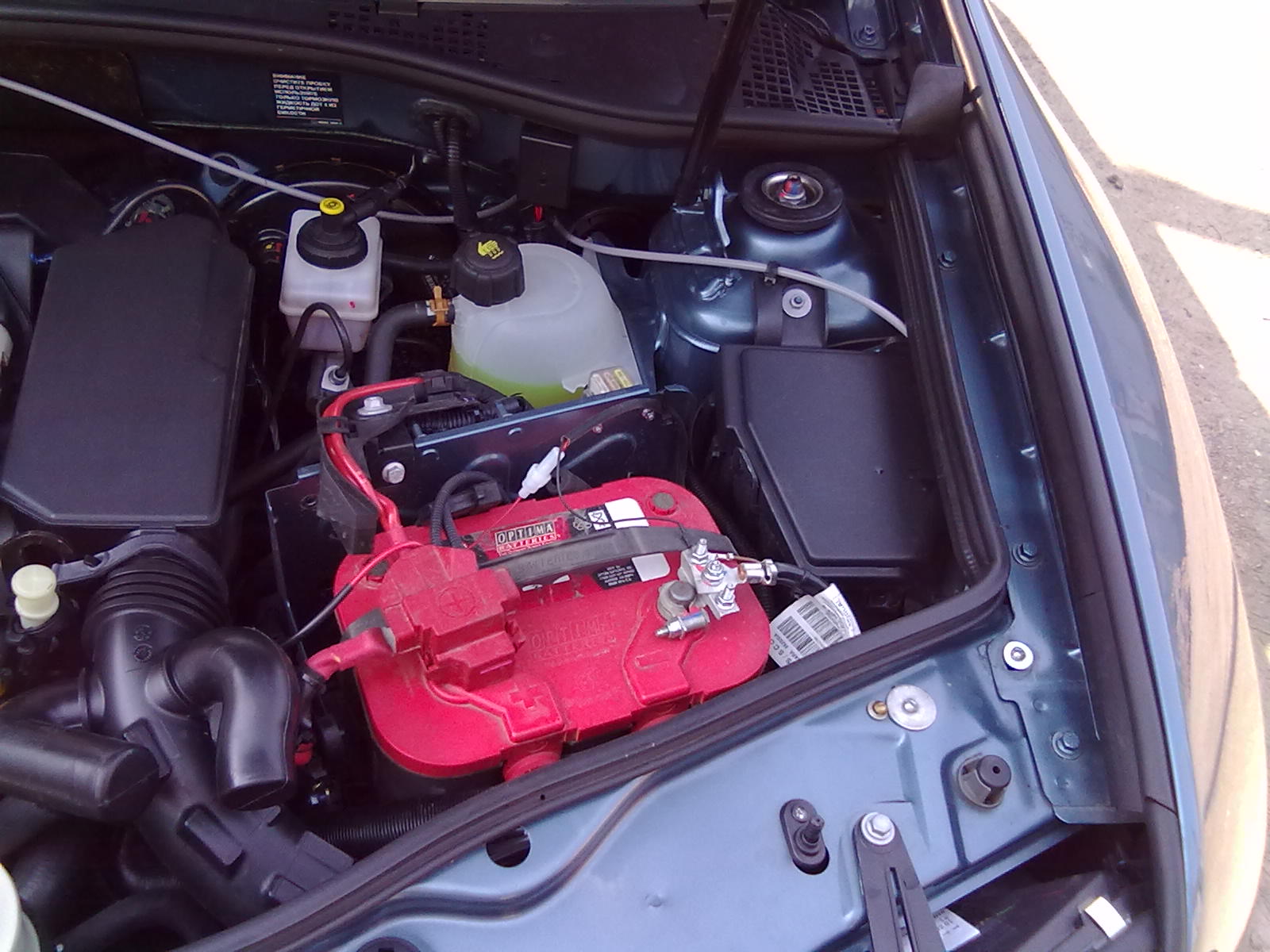

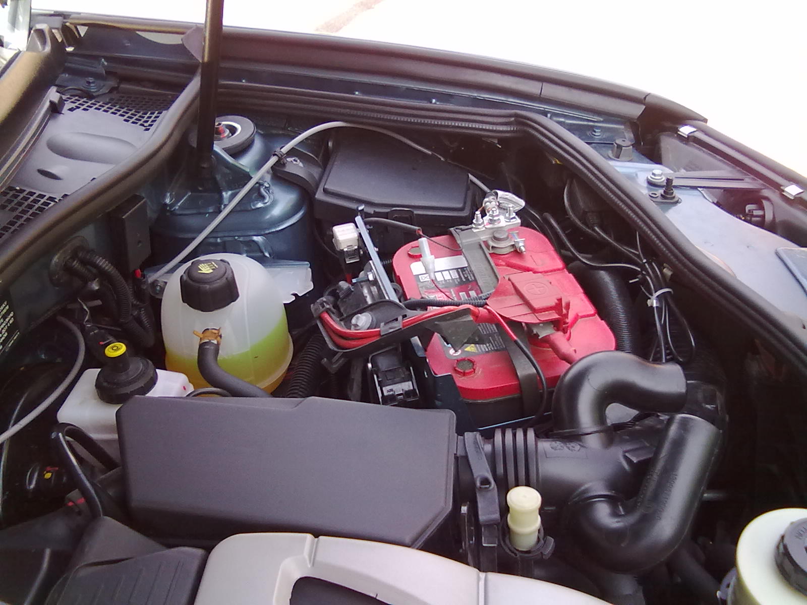

В этом году осенью будет 8 лет моему аккумулятору
OPTIMA RedTOP RTR 50 А/ч. Думаю до 10 лет протянет , как и гарантировал производитель. http://zavodilla.ru/item/712-optima-...h-l-obratnyjj-
"Плюс" дотянулся? Не наращивал?

Сообщение от Strusto
Пришлось хомуты срезать на штатной проводке и изменить угол , для того чтобы не было натяжки .
