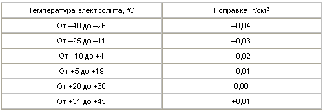

Все таки лучше электролит замерить. Вот всепогодная таблица по электролиту.
