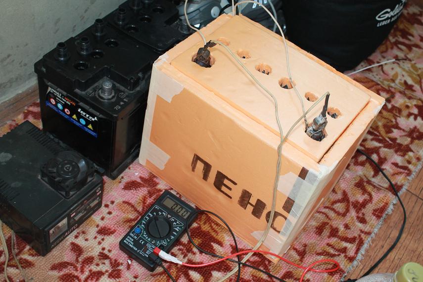

Как то давно, осенью прошлого года, я писал, что реанимирую один аккум(2008 г.в.), который после 4-х летней эксплуатации, пролежал в гараже еще 3 года, до того как попал ко мне.
Сообщение от МАКС31RUS
Ха, я сейчас такой как раз реанимирую.
В итоге мне удалось его реанимировать и еще я начитавшись в инете про термобоксы с подогревом для аккума, решил проверить эффективность и
что бы сразу не тратить зря деньги на бокс и подогрев, соорудил "хандмэйд" бокс с подогревом из плиты пеноплекса 20мм и старого подогрева Емеля.
В общем всю зиму и по сей день аккум работает без нареканий, никогда не подзаряжал, единственное что я подогрев на лето отключил. Делаю для себя вывод, что термобоксы с подогревом зимой работают.
