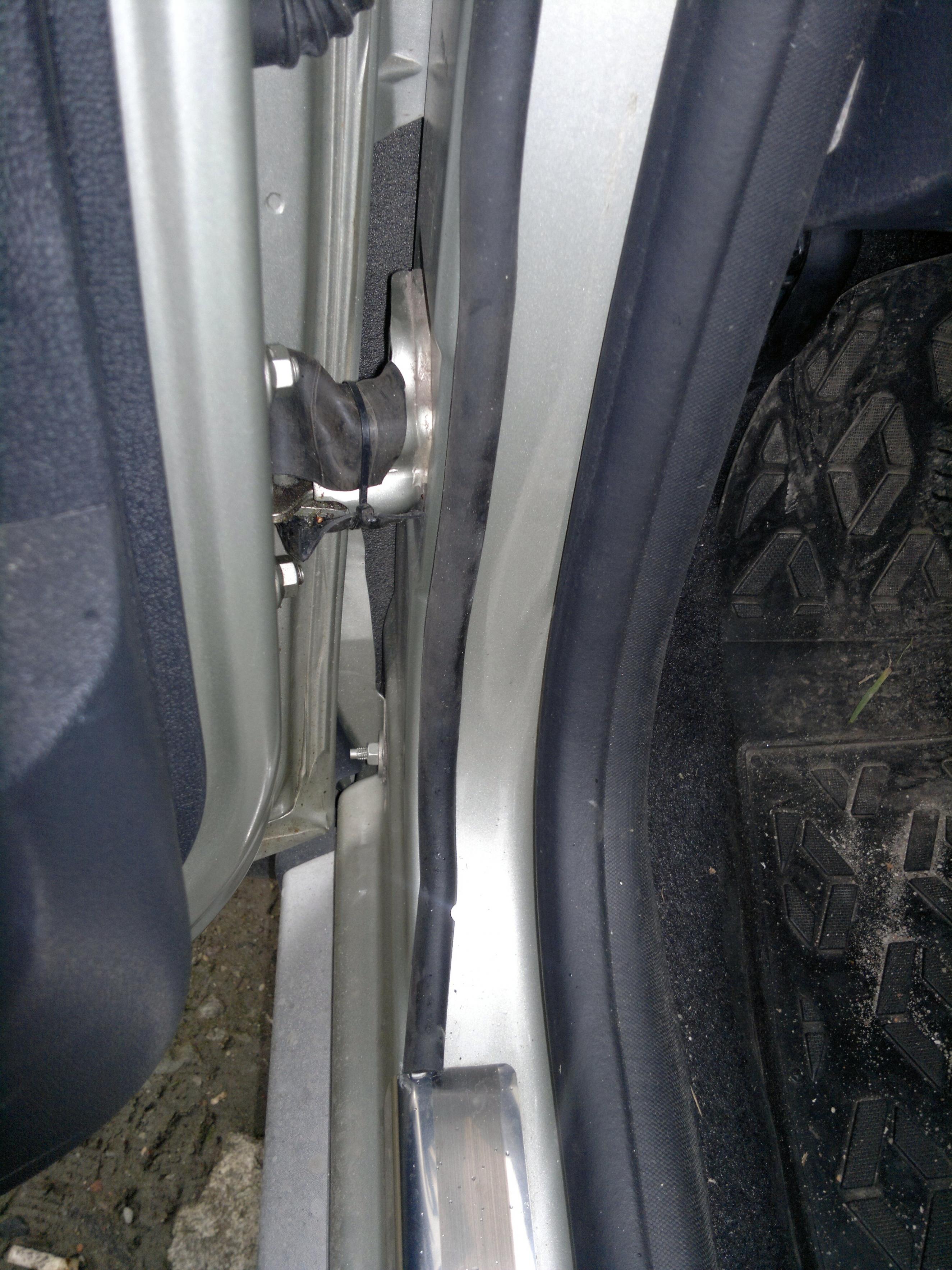

Из собственного опыта, рекомендую герметизацию перед ней стойки и частичное укрытие шарниров передних дверей образками вело камеры. Профиль уплотнителя "D" - образный 10 мм на двустороннем скотче.

А зачем? какие плюсы после модернизации.

Всем большой Привет!
Если танки грязи зимой, а летом пыли не боятся то и не какой пользы.
Про себя скажу, что грязь, стекающая с лобового по жалобу-уплотнителю передней двери, подает прямехонько на переднею стойку в объятия смазки шарниров и ограничителя открывая передней двери. Летом забивается все это пылью. А так - какая то защита. Кроме того значительно улучшается звукоизоляция, снижается шум на скорости после 60 км/ч.

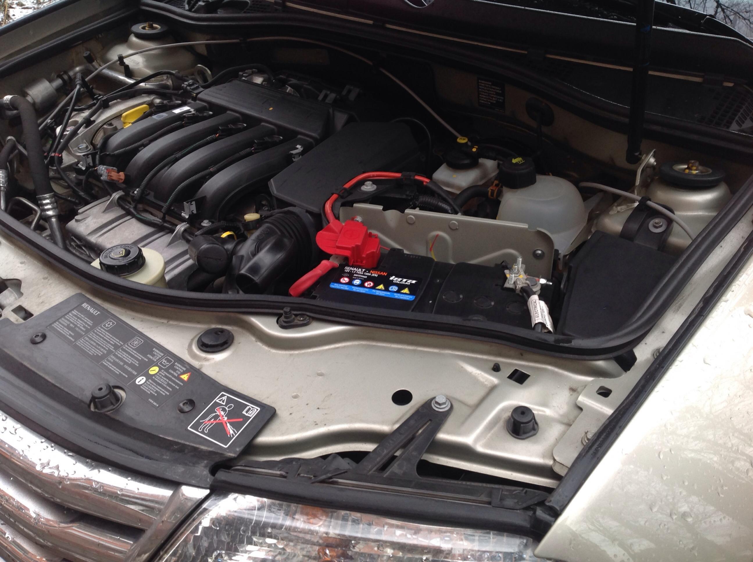

Могу также рекомендовать герметизацию 2-ю капота, для ленивых, чтобы не мыть двигатель. Попытаюсь приложить фото, пробег 11 т.км, эксплуатация год и 1 месяц, поездки короткие, но каждый день двигатель не мыт НЕРАЗУ.

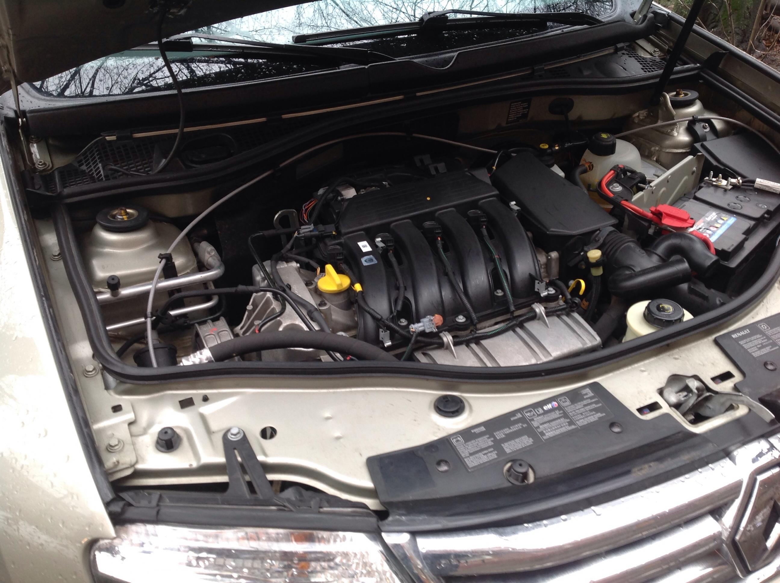

Еще фото

К чему фото подкапотного пространства и двери?
Да согласен, установка резинки под капот убрало грязь на двигателе и нужная доработка. А презерватива на ограничителе не понимаю, ну попадет туда грязь, смажу как обычно это делаю пару раз в год и все.
Зачем городить бог знает что. Порнография.
