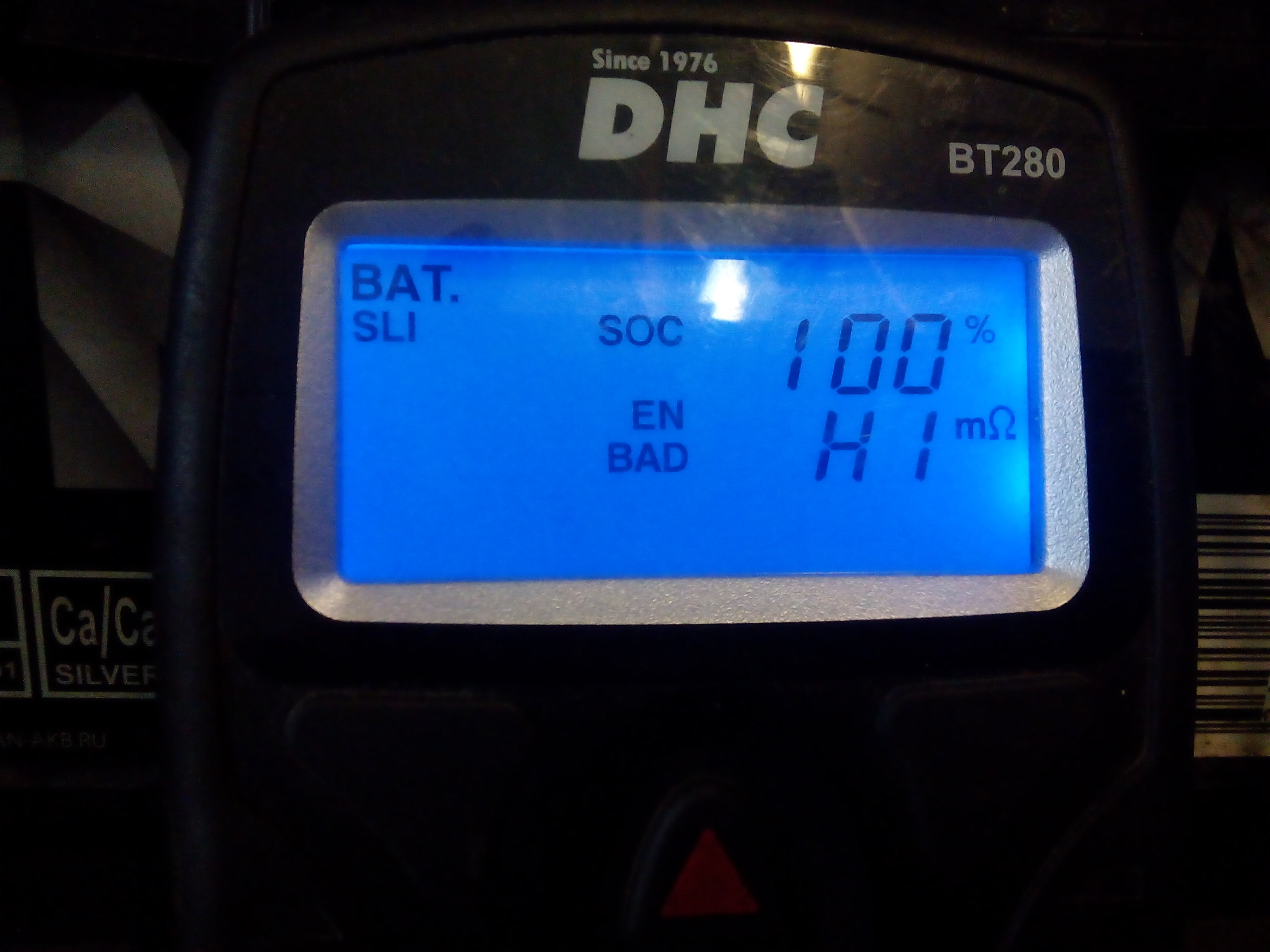

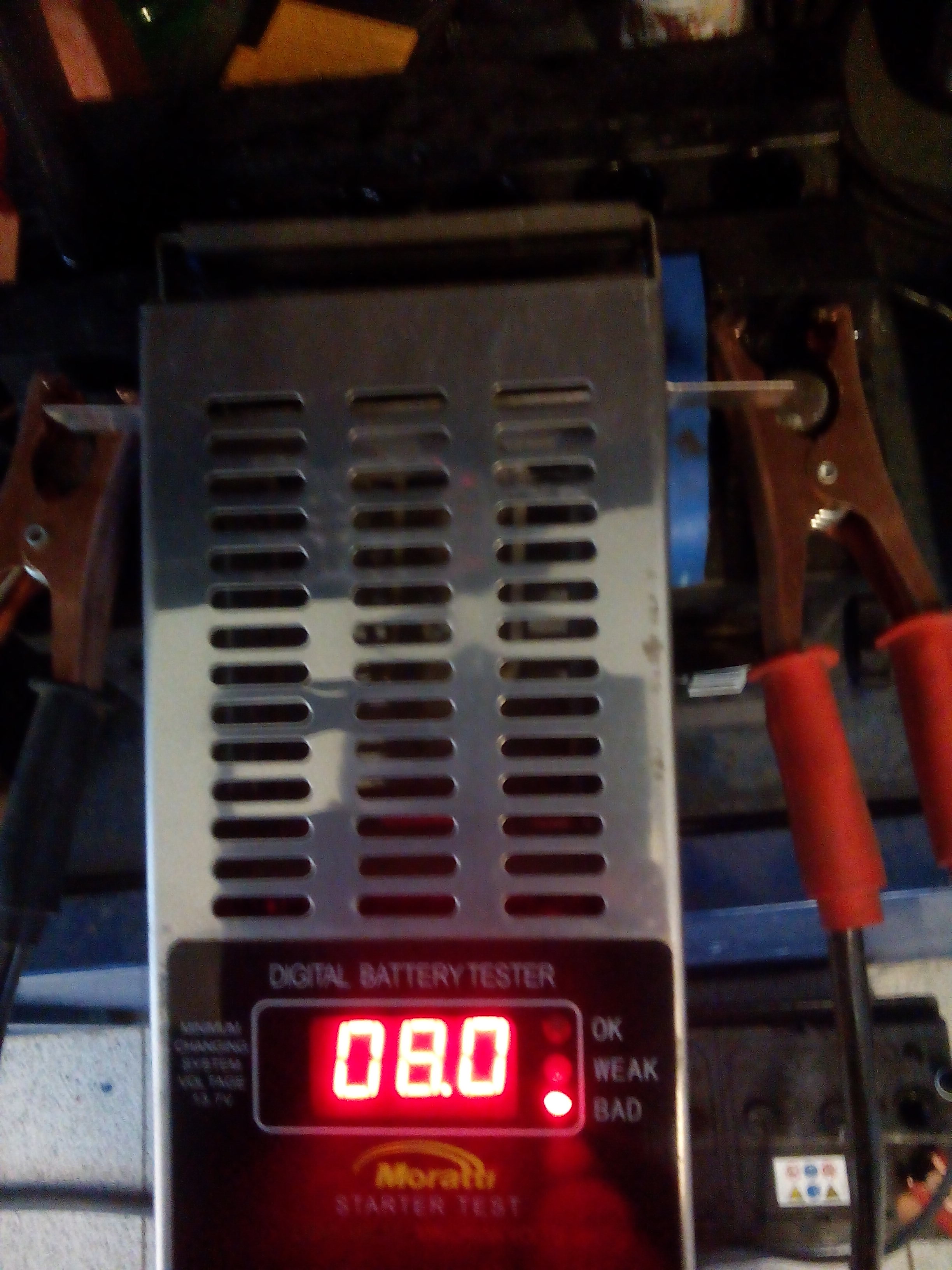

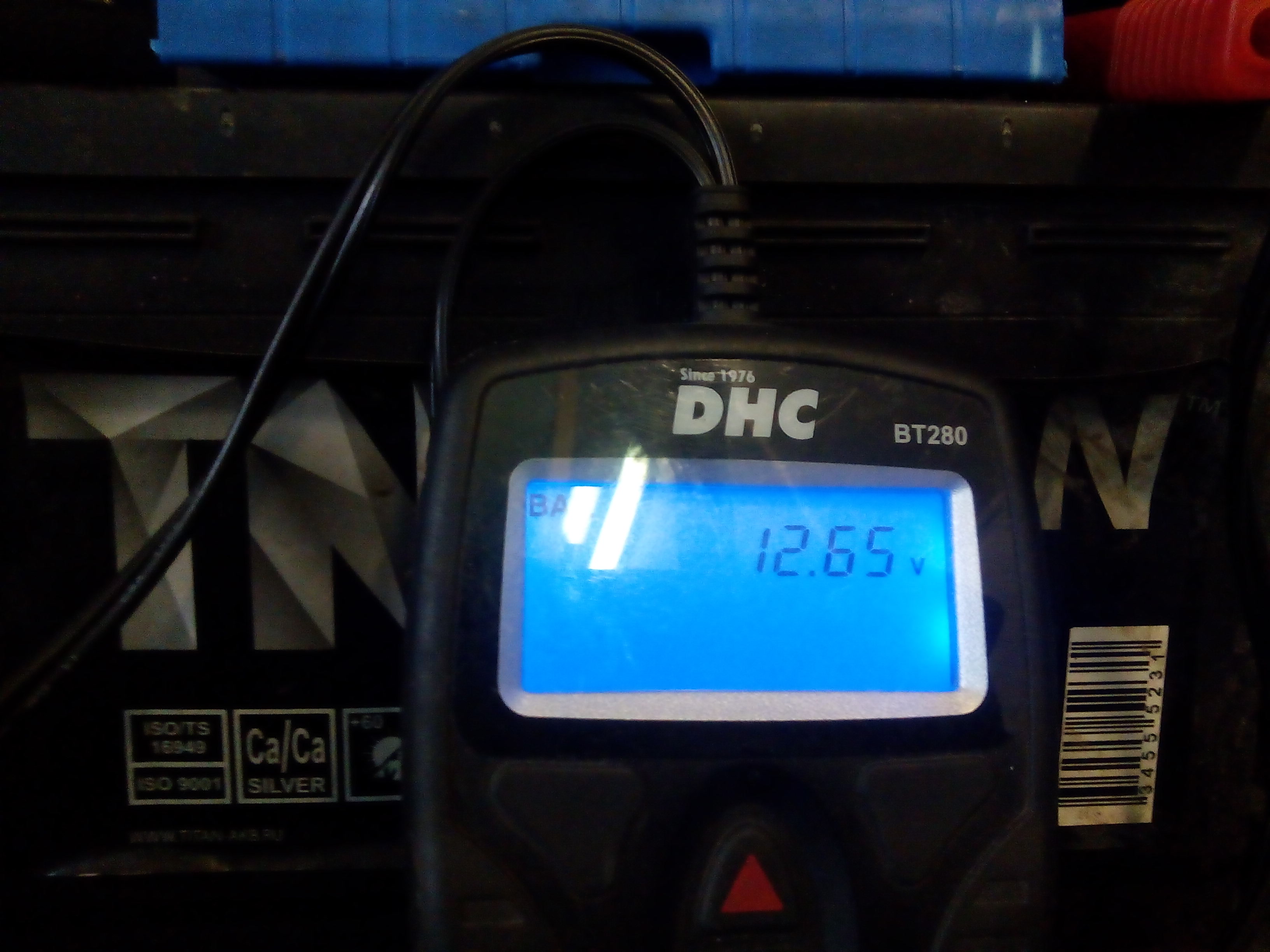

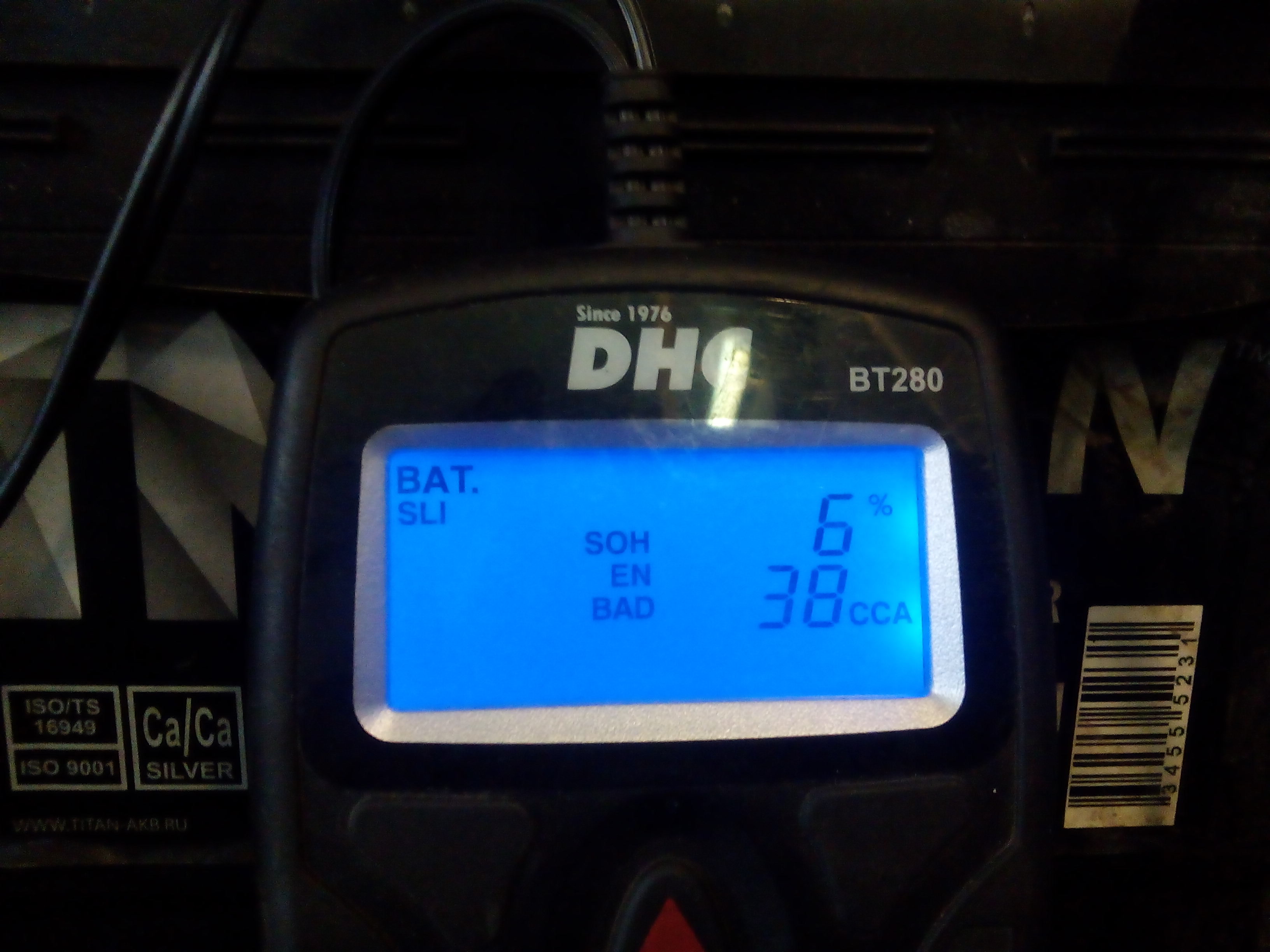

Сегодня знакомый принёс на проверку АКБ Титан.
Проверил плотность везде 1.26-1.27.
Напряжение на клеймах 12.6.
Проверяю тестером ёмкости .
По напряжению заряжен на 100%.
Но по ёмкости остаток 6%.
Сопротивление отсуцтвовало .
Заключение АКБ в утиль.
Проверил его вилкой на 100 А .Вердикт тот же .
Где-то в АКБ перемычка треснула и из за плохого контакта не держит нагрузку .
