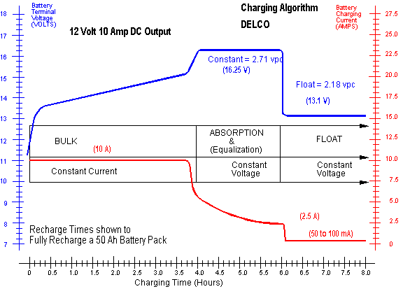

Наткнулся на такой вот график заряда необслуживаемой Ca/Ca
Wet "Maintenance Free" (Ca/Ca)
Смущает напряжение 16.25в. Не поплохеет аккумулятору от него?

Сообщение от Pavel-bbt
за два часа может и не выкипит .... весь!  но со временем дистиллят доливать надо будет, хоть и "не обслуживаемый".
Для заряда по этому графику нужно правильное ЗУ.Заметь в графике ток с 10 а. при напряжении 16.25в подает до 5 (1/20 от емкости АКБ) а.напряжение стабилизируется
на 16.25 и ток при этом за 2 часа должен снижается до 1/40 от ёмкости АКБ
Если ваше ЗУ поддерживает такой алгоритм то такой заряд только во благо .
