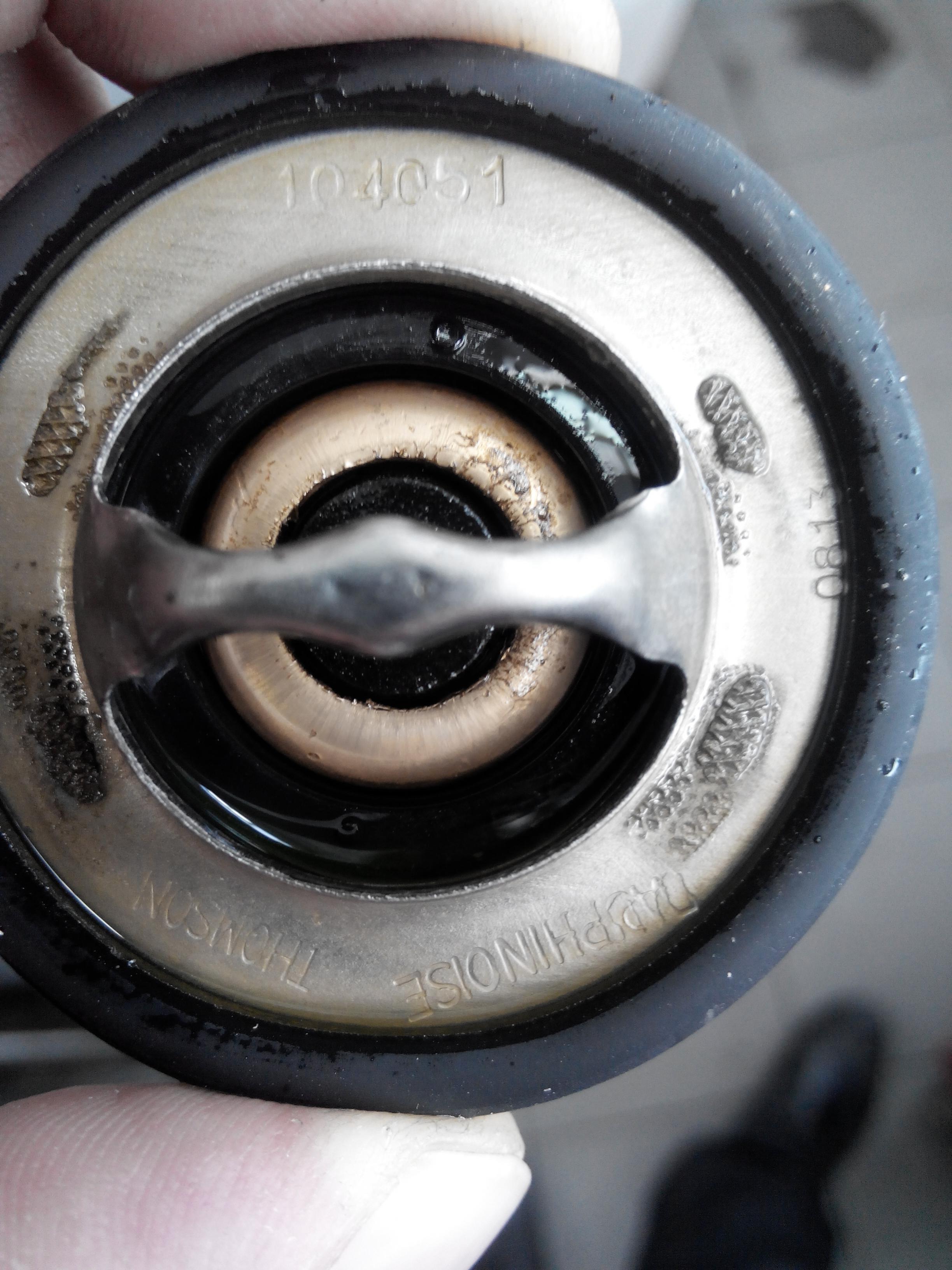

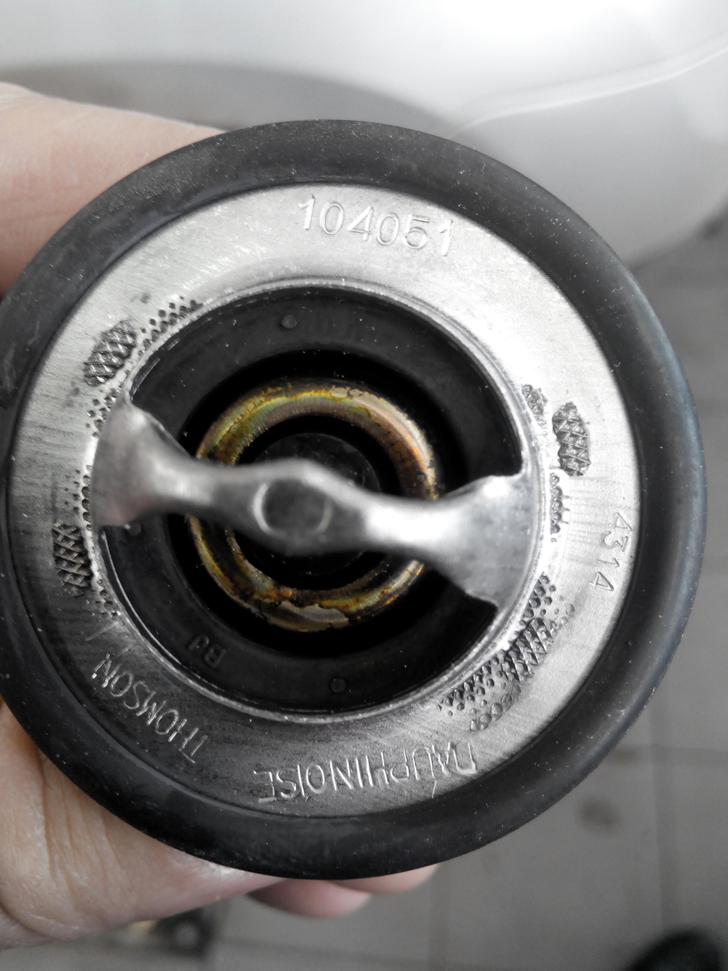

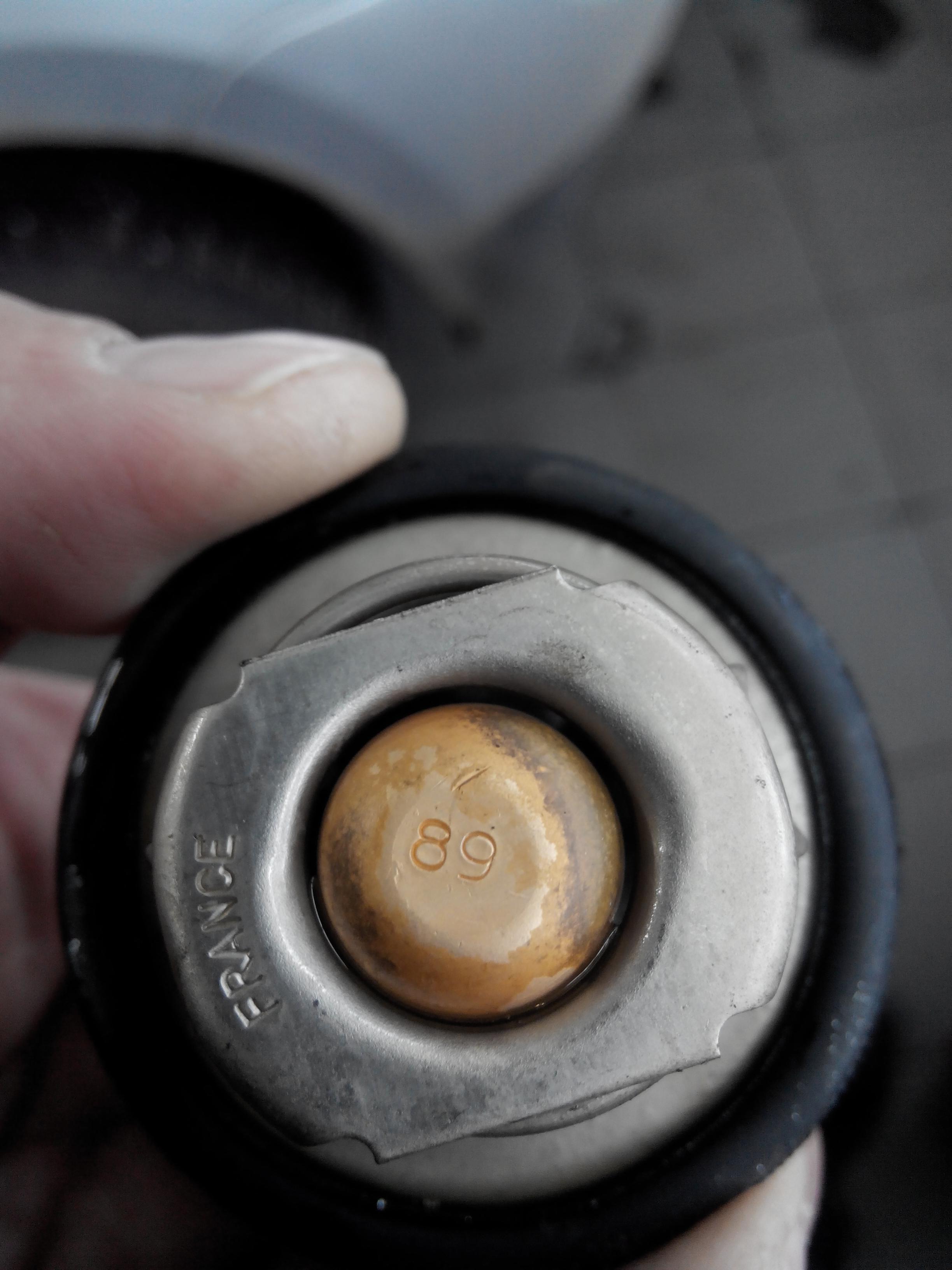

В общем купил термостат -оригинал ( Франция ) VOLD-100 код 8200772985 . Стоял код написан на прорезиненой прокладке , которая по кругу термостата 8200267272 . Установка вместе с доливкой 1000 руб. + 500 р. . устранили скрип в рулевой рейке. И проверили тормозные колодки. Проверю как стал расход топлива. Отпишусь.

Ну. в Общем . Обнулил полностью все показания штатного бортового компьютера. ( всё .кроме конечно общего километража :-) Проехался по ночному городу. стоял на всех светофорах. Порадовал расход топлива . тот что на 100 километров . Раньше со старый ( не исправным ) термостатом было 13-14 литров на 100 км. Теперь 9-10. л. За город не поехал. Долго не катался. чуть меньше пол-часа. набрал 9.2 л на 100 км. За городом было ( с не справным термостатом) 8.4 л. с кондиционером и тремя . включая меня людьми. Сейчас уверен будет меньше расход. Вердикт. ---Нужно было раньше менять термостат. Хотя летом как было не заметна работа его.

Ну. я ведь не электрик . Но тот что проверял с оборудыванием. + Ноут. На ём и была на экране кривая. видно включение термостата и включение вентилятора. Я не стал влезать в дебри и спорить со специально обученным человеком. работающем у оф. диллера Рено ( точнее раньше работал.теперь переметнулся в Тойоту -центр .) Старый термостат сохранил. Хочется проверить в кострюльке с водой.  Проверию на сколько был прав специалист
